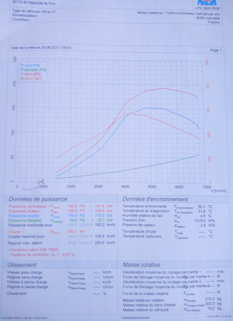

m13cbd.jpg [ 501.42 Kio | Vu 6678 fois ]

:buzz: Voilà réglages sur banc terminer. Le résultat sur la feuille de banc c'est a o.8 bars.j'ai baisser la pression a 0.55 bar et sa sort 176 ch et 220 nm

Jolie ça doit déjà être rudement efficace déjà :bien:
 Sujet du message: Re: [romainxsi] Montage xsi turbo basse pression
MessagePosté: Mercredi 28 Juillet 2021 16:29
Messages: 5116
Pourquoi tu a baissé ?
MessagePosté: Jeudi 29 Juillet 2021 19:45
Inscription: Dimanche 27 Octobre 2019 18:51
Messages: 103
Localisation: Gard (30)
Pour économiser ma boîte et mes cardans le temp d'économiser pour monter une be
