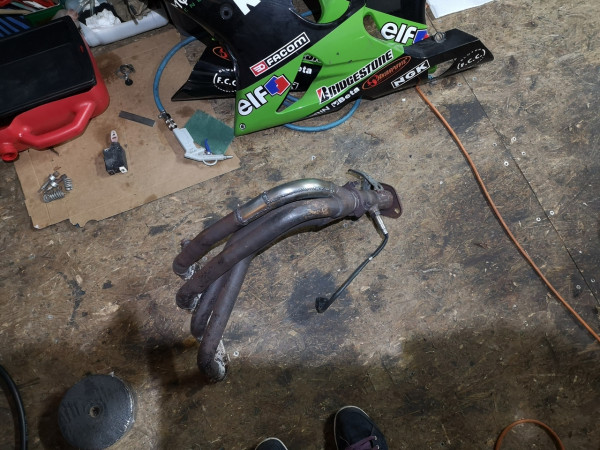

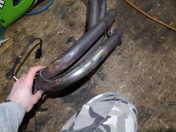

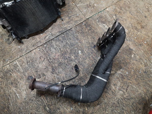

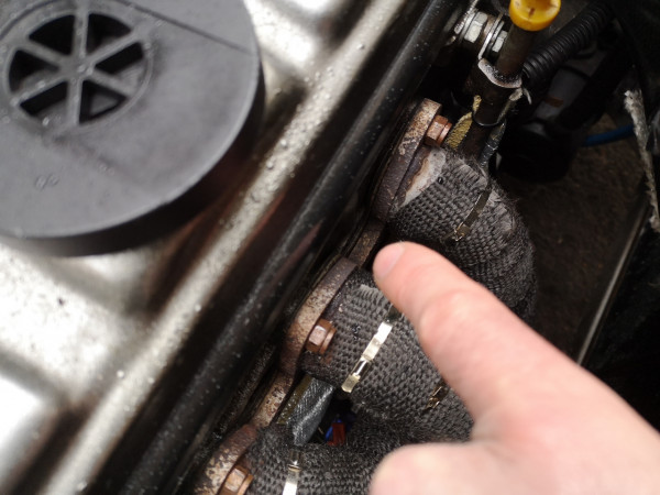

Suite XS,

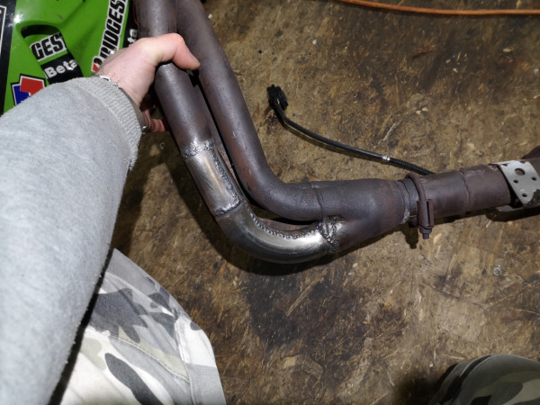

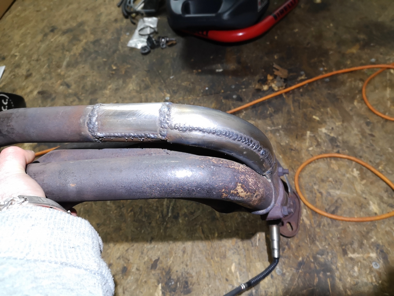

Réparation du RCracing C40 4-1, sa donne cela, une vidéo arrive la dessus,
ont ce rend mieux compte du boulot effectué, ici en photo:
IMG_20211202_171707.jpg [ 943.67 Kio | Vu 3024 fois ]
IMG_20211202_171654.jpg [ 975.73 Kio | Vu 3024 fois ]
IMG_20211202_171745.jpg [ 778.66 Kio | Vu 3024 fois ]
IMG_20211202_171812.jpg [ 832.21 Kio | Vu 3024 fois ]
IMG_20211203_071846.jpg [ 1.05 Mio | Vu 3024 fois ]
Réparation que j'ai décider d'effectuer car c'est un collecteur qui vaut quand même
presque 600€ neuf, et qui est souvent dispo avec 1/2mois de délaie.
Sinon j'aurai du mettre l'autre collecteur que j'ai pour saxo 100, mais obligation
de déporté le filtre à huile... une galère :cagoule:
Il aurait falu: chapeau de modine, new modine pour du dash 8/10 avec emplacements sondes,
support de filtre... 200 balle à sortir pour mettre le L4, sinon changement de bloc...
Les soudures sont pas super belle, mais :
-J'ai eu un problème avec la batterie de mon casque de soudure GYS à 250 ball qui gère l’écran...
-J'ai eu un problème avec le vent en extérieure et le gaz, donc difficulté à rendre l'endroit de soudure inerte.
-J'ai eu un du mal à bien régler mon poste à chaque changements d’épaisseur,
débit/puissance pour soit plus apporté soit moins... bref, le principal c'est que tout est good.
(je pense déjà passer sur un poste GYS supérieure en gamme, malgré que
celui -ci est neuf :dentier: )
et pour finir j'ai du charger pour boucher des écarts important.
A savoir que le passage interne est nickel.

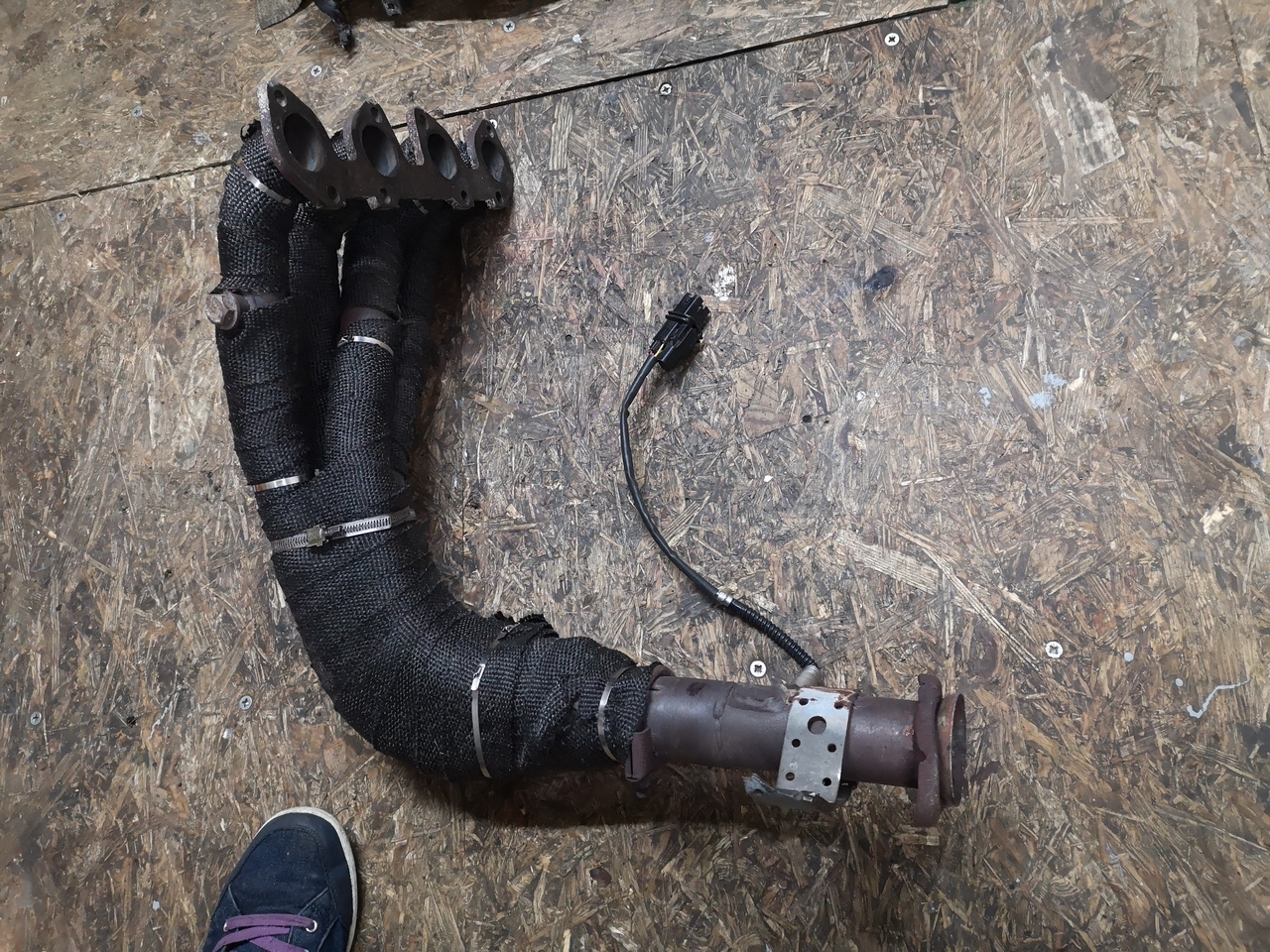

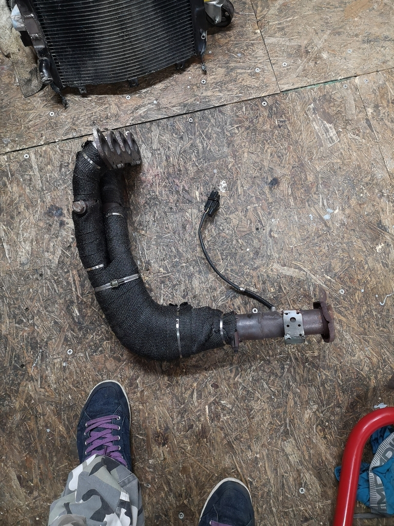

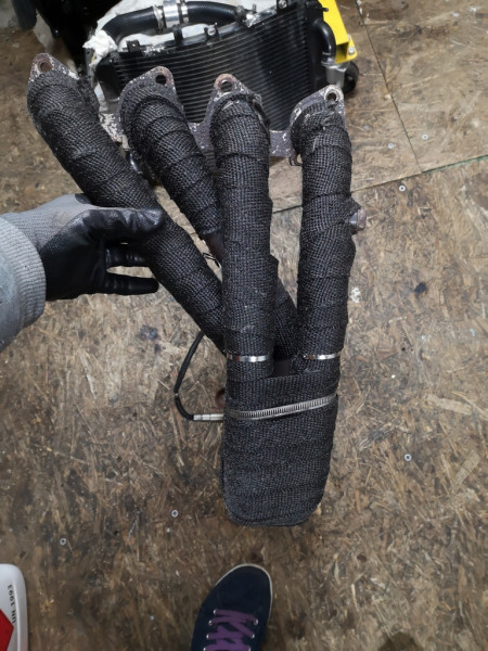

Ensuite, le bandage, j'ai finalement mis ma bande noir, qui s’avère être de bien
meilleur qualité que la blanche acheter en 2015.
Photos:
IMG_20211202_190147.jpg [ 762.43 Kio | Vu 3024 fois ]
IMG_20211202_190200.jpg [ 941.5 Kio | Vu 3024 fois ]
IMG_20211203_071741.jpg [ 1.26 Mio | Vu 3024 fois ]
IMG_20211203_071758.jpg [ 1.3 Mio | Vu 3024 fois ]
J'ai pas mal galérer à l'installer, mais c'est good, bien mieux installer et serrer que
la précédente bande blanche qui ce déchirait déjà neuve....
Par contre: même malgré les gans sa pique et sa pique, j'ai fait l'erreur de ne
pas mettre des gans 100% hermétique, sa pique encore au moment ou je
touche mon clavier de PC :bleu:
Sinon le mieux est la bande genre kevlar, sans fibre.
Une galère toujours à remettre en place c'est collecteur c'est putain
de mal étudier, ça me gave, c'est des imbéciles
photo:
IMG_20211203_103917.jpg [ 1.02 Mio | Vu 3018 fois ]

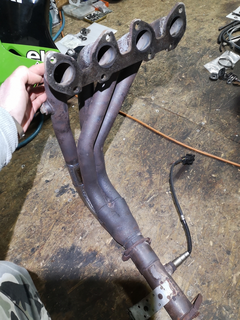

Un problème est survenu, j'ai la platine de légèrement tordu, donc problème
d'étanchéité, faut que je résous cela se matin!
photo:
IMG_20211203_103928.jpg [ 783.02 Kio | Vu 3018 fois ]
Je ne me suis pas occuper de la patte de fixation de la 2e partie du collecteur à la boite,
plus tard, pas le temps en ce moment.

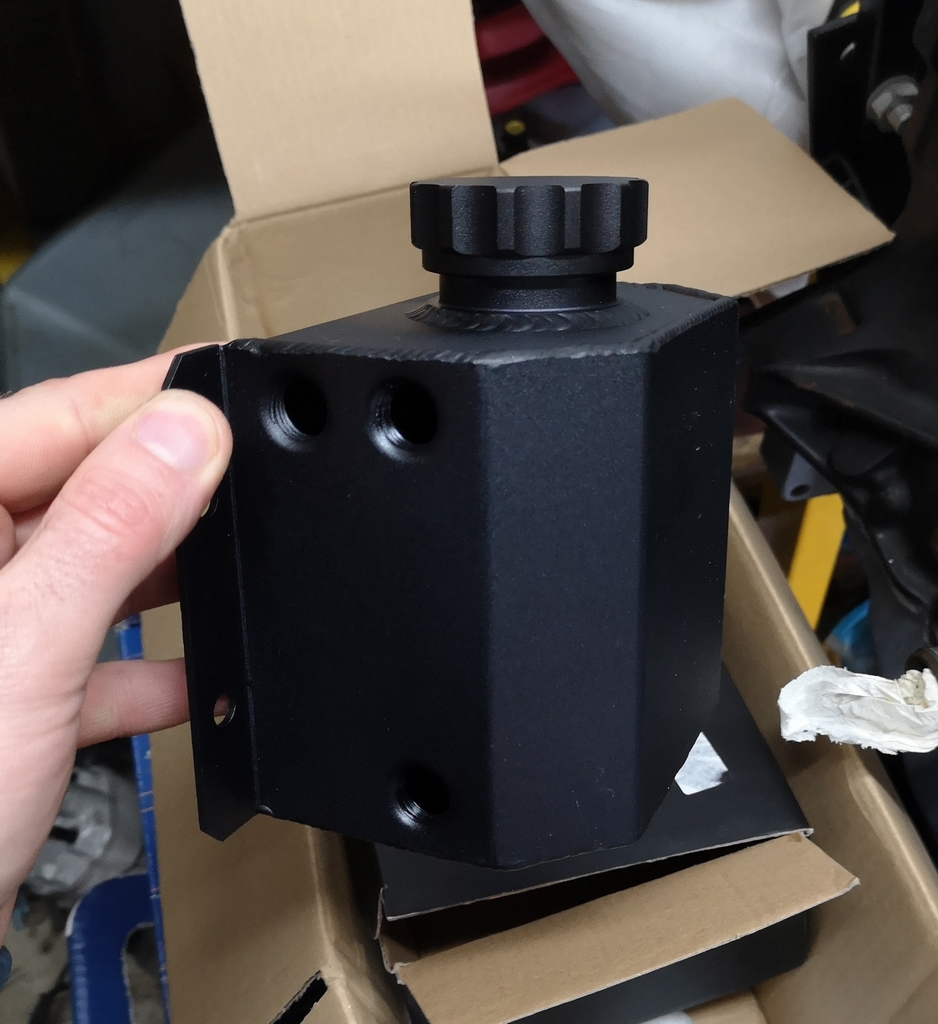

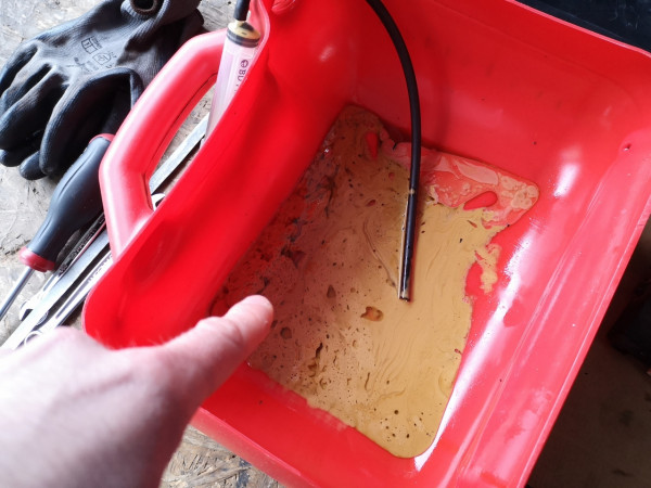

J'ai vider le bocal de récup des huiles/vapeurs d'huile, c'est pas jolie et pleins de flotte,
quand tu vidange cela tu pense à tes coussinets ^^ :blague:
photo:
IMG_20211203_111731.jpg [ 800.42 Kio | Vu 3018 fois ]

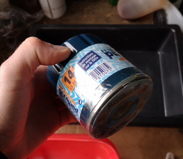

Le filtre à huile neuf est là,
photo:
IMG_20211203_111718.jpg [ 723.59 Kio | Vu 3018 fois ]

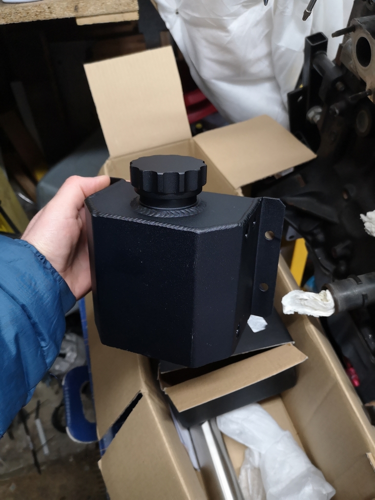

Il faut je passe sur un autre récupérateur d'huile, celui que j'ai hybride convient plus du tout [icon_e_confused.gif]
édite vendredi fin de journée:
Bon ce matin,
j'ai réussi à réduire la fuite d'échap de moitié, donc good :) cela ma permit de prendre la route.
Mais ça me plait pas, qui dis fuite dis: joint d'échap qui va cramé car du gaz brulant passe,
donc encore pire que la fuite en elle-même ^^
De toute manières, la manière dont le collecteur est fixer me plait pas,
J'ai à l'idée de décaler le collecteur de 4/5cm de la platine (vers le radia donc),
il me faudrait 4 petits tubes de 35mm interne et 38mm externe.
Pour finir: Reporté cette longueur en bas pour cela soit Plug & Pray
Cela me permettrai de pouvoir passer ma main normalement et de remettre des goujons long et des écrous cuivre ovale spécial collecteur, M8, long, avec un
rebord qui fait office de rondelle (selon la soudure pour ce dernier point).
Là ça serait NICE :loving:
Le plus perf: allonger les 4 tubes de 5cm = gain de perf encore.
Au passage, les deux anciennes patte d'attache du bas à viré.
A suivre, je peut très bien faire tt cela Samedi si je suis cho.
Édit Samedi 4/12:
Bon j'ai réussi à encore réduire la fuite d’échappement grâce à la platine découper
à moitier,
collecteur en place,sans démontage, mais j'ai pas pus découper plus, une galère à faire... :blague:
Malgrer cela sa fuit quand même donc j-.... avant de cramé le joint, 1/2.. sortie voiture et le joint sera died..
Et âpres avoir rouler 30km Samedi midi, bim, le joint à lâcher... cyl4 sur un coté.
Donc là, réparation obligatoire.
Édit Dimanche soir 5/12:
Bon j'ai démonter le collecteur, le joint à bien éclater cyl4 coté boite, donc réparation
du joint (comme j'ai déjà fait), et découpe de la platine complète entre le cyl 3 et 4
pour laisser la platine du 4 se mettre comme elle veut.
Âpres réparation, modif et remontage, c'est nickel, plus rien à constater.
Je vais enfin pouvoir tester/valider mes 5/6 modifs effectué par rapport aux dernière qui date d'il y à longtemps maintenant.

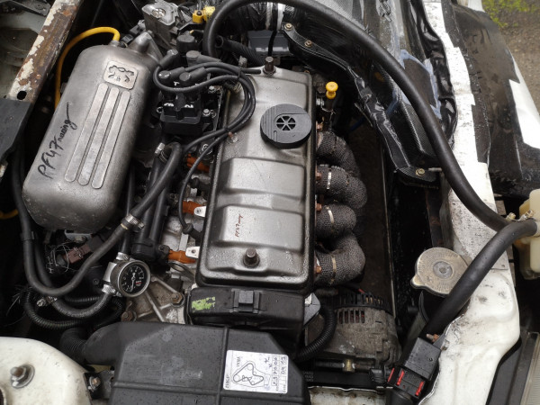

2/ Je suis en train de déplacer ma sonde de pression de carburant pour la mettre en sortie de rampe, car :
Mon régulateur étant coté siège conducteur, ainsi que la sonde, la pression relever
est celle à cette endroit là, non à la rampe ou sortie de rampe.
Il y a une différence de 0.5/0.8bars !!!
Quand mon régulateur est à 5.8B je suis en rampe à 5B...
Je marche bien mieux à 6B en rampe que 5B en rampe !
(J'avais le même problème avec la 306S16).

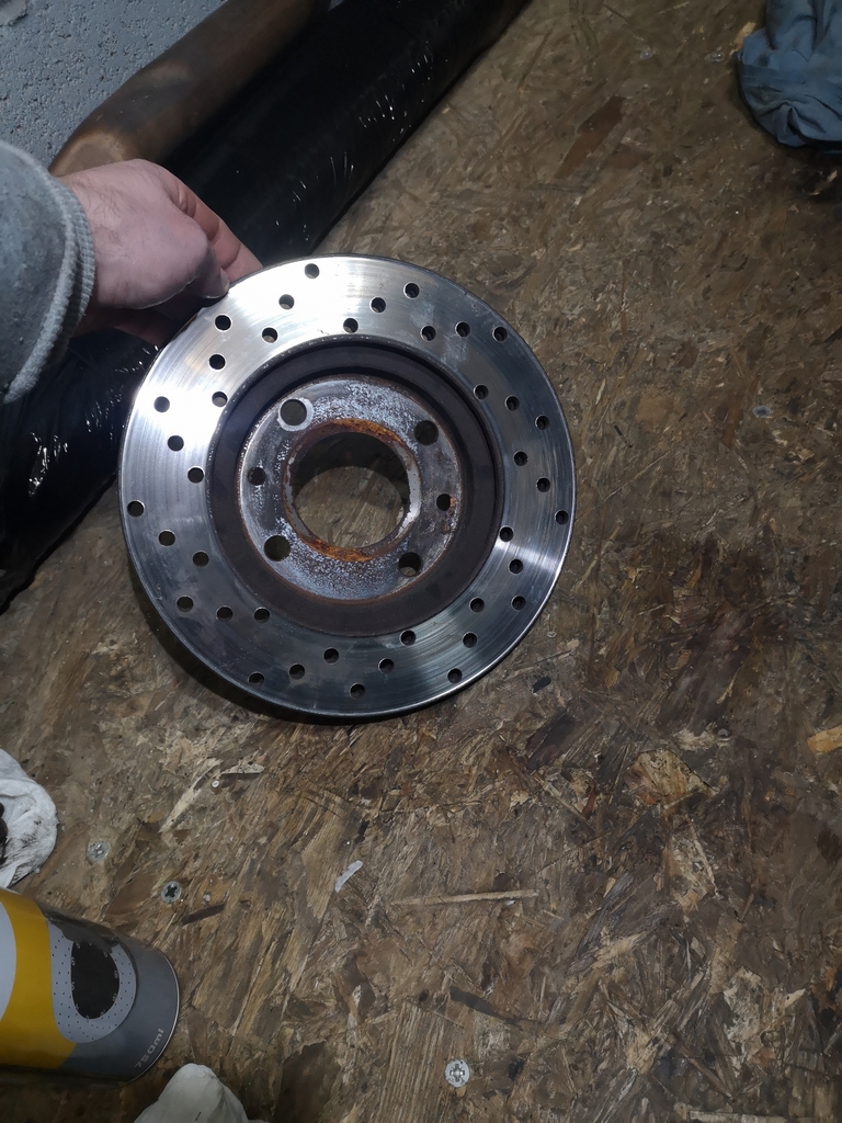

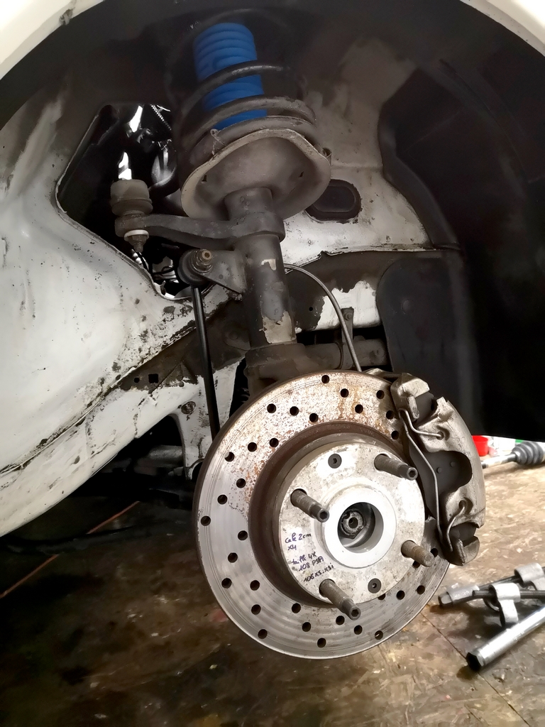

4/ Je suis en train de faire les fixations pour mon new extincteur eau, de 6kg, coté passager.

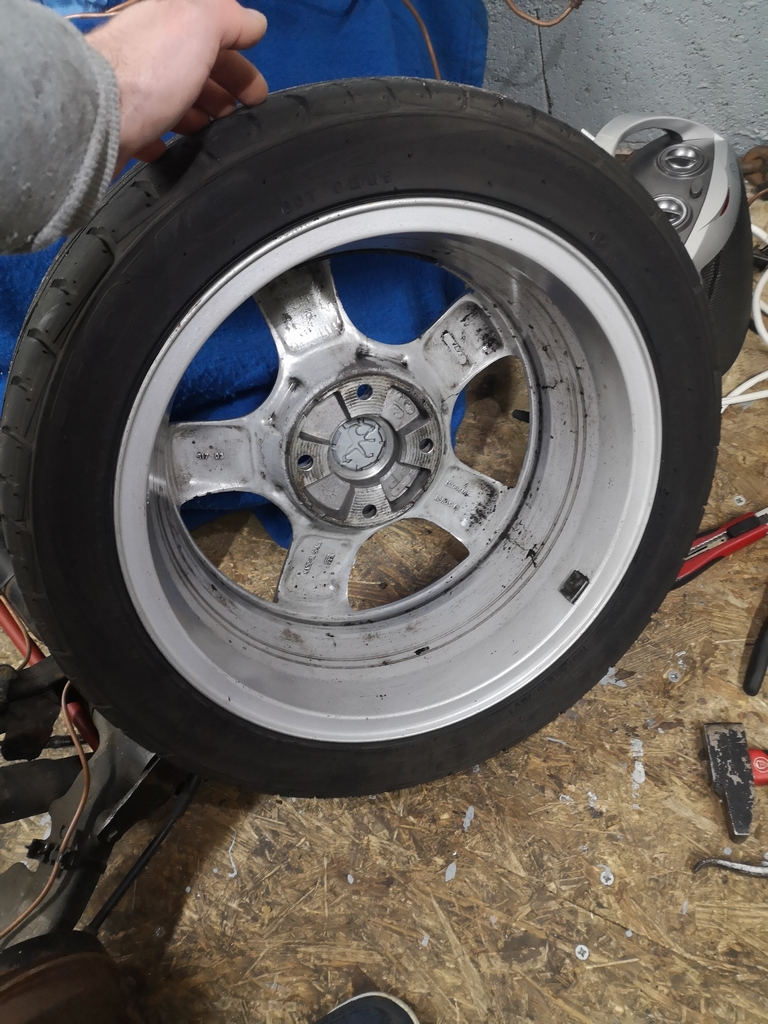

5/ Je suis en train d'agrandir les trous de mes disques AV Valeo en 247mm, histoire de voire comment cela joue sur le grippe et la température.
Si cela ne va pas: 266mmx 20.5 ou 22.5 :bbah:
Âpres actuellement j'ai des plaquettes de route, donc rien de bon pour les gros freinage qui chauffe l'ensemble....
> Plaquette route + gros freinage = glaçage au bout de 5/8 gros freinage,
déjà vécu et vérifier sur route et circuit.

[icon_arrow.gif] Concernant mon collecteur et l'allongement des tubes supérieures,
j'ai pas avancé là dessus, mode feignasse enclenché :mrgreen:

Ici le nouveau récupérateur des vapeur d'huile:
IMG_20211231_162217.jpg [ 464.95 Kio | Vu 2960 fois ]
IMG_20211231_162222.jpg [ 544.39 Kio | Vu 2960 fois ]
IMG_20211231_162232.jpg [ 539.34 Kio | Vu 2960 fois ]

Le collecteur à déjà frotter....sa me gave, a voir avec les B8 ce que cela va donner,
j'ai pas trop envie de la passer en tarage ferme [icon_neutral.gif]
Le bocal hybride pour récuperer les huiles/eaux/vapeurs d'huile, sature.. sa déborde,
j'ai vider encore 150ml, sans compter ce qui est partie sur la route .. :dentier: :cagoule: , il se remplit vite à haute allure:

Je commence le changement de mes 2 JDF et de mes 2 cardans,
Récap:
Je met 2 cardans neuf SKF.
Je met 2 jdf avec moyeux et roulement neuf (Febi Bilstein et SKF)
- Amortisseur neuf Bilstein B8 tarage sport (tige courte pour rabaissement = B8).
- Coupelle neuve SKF
- Buté KYB 30000km.
- Ressort idem que avant Eibach -35mm.
IMG_20220112_114235.jpg [ 606.02 Kio | Vu 2942 fois ]
Nettoyage interne de la jante, car le soufflet déchiré coté roue à tout salit :
IMG_20220112_113557.jpg [ 636.31 Kio | Vu 2942 fois ]
Nettoyage du passage de roue qui était noir de graisse et saleter partout, biellette,cardans etc....
Rien que cela et la roue il y à déjà 2h à la main de nettoyage..
IMG_20220112_113711.jpg [ 514.29 Kio | Vu 2942 fois ]
IMG_20220112_113756.jpg [ 560.43 Kio | Vu 2942 fois ]

J'ai agrandis les trous de mes disques Valeo, ils étaient d'origine en 4mm et ils se bouchaient... :dentier:
Je les aient passer en 8mm :dentier:
Toujours besoin de 266x20.5-22.5 ? plus si sur ^^
(Je me rappel toujours de [Krinix] à Clastre qui réussissait à freiner à mort avec ses
247mm Brembo max percé et rainuré, et ses plaquette, Carbone Lorraine C5 ?!? :bvoyons:
Il prenait les freins à 170/180km/h sur le circuit en bout de ligne en 247mm,
sa freinait autant même mieux que en 266x20.5 ou 22.5 de 206 S16...
Mon problème actuel c'est pas le "pinçage" bien qu'un autre piston serait le
bienvenu en face de l'autre.. , mais bien la température !
IMG_20220112_113638.jpg [ 654.38 Kio | Vu 2942 fois ]

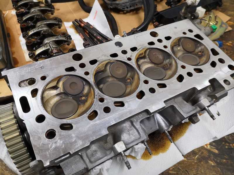

Il y à aussi les pistons en 79.5mm qui me font de l’œil, neuf sur Oscaro, que je
pourrai financer par la vente de mes anciens pistons avec empreintes de faite ou mes actuels.
Monter le cubage, même de seulement 30/40cm3 est important pour le couple sur notre petit TU.
Dommage qu'il existe pas en 80mm, ce qui ferait cubé le TU à 1650cm3
(Ceux en 80mm existe en forgé pour 16s, il y a même des 81mm qui existe en Grèce)

IMG_20220115_182849.jpg [ 524.59 Kio | Vu 2918 fois ]
IMG_20220115_182917A.jpg [ 562.64 Kio | Vu 2918 fois ]
B8 Tige courte monté avec mes jambes de force origine XS et ce qui est dis
précédemment + cale de 2cm au lieu de 1.6cm:
IMG_20220115_182826.jpg [ 570.64 Kio | Vu 2918 fois ]
IMG_20220115_182902.jpg [ 517.15 Kio | Vu 2918 fois ]

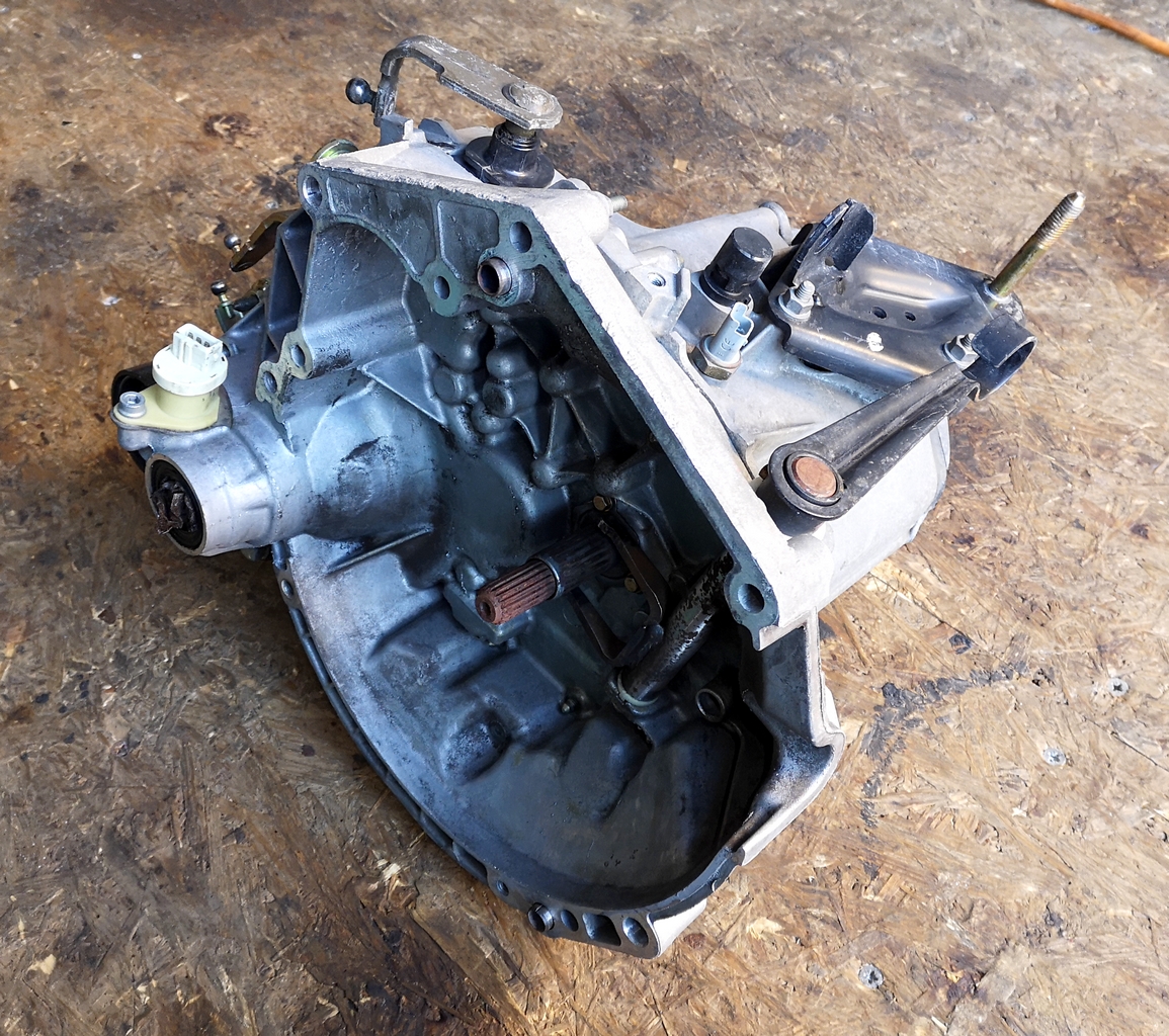

Bon bien j'ai ma boite de XSI 1.6L qui est en train de laché, niveau différentiel,
soit c'est les roulements du boitier, soit la couronne qui c'est dessertie, soit la pignonnerie qui
à prit du jeux ??!!
Bref, plus je roule plus c'est pire, en attendant que je trouve une autre boite, je vais mettre de l’huile de boite plus épaisse en 85/90... :bbah:
MAJ 02/02
Bon bien j'ai bien mes roulements de différentiel de HS à première vue, surtout le gauche coté conducteur.
L'huile sort avec de la micro limaille.
Je doit récuperer une boite cette semaine.
Je vais refaire ma 16x65 ou la faire refaire si j'ai pas le temps.

En effet la boite MA n'est pas bien solide. La plus costaude c'est celle qui équipe les voiture récente, comme la 206+ par exemple. On l'appelle parfois "MA+". A cela ont y colle une fourchette en bronze et des bonhommes de sécurité "PTS" et c'est vraiment pas mal.
Personnellement, côté huile, ce que j'ai trouvé de mieux c'est de faire un mix entre de la "Mobile Gear Oil 75W FE" (monograde faite pour boite PSA) et de la "Mobile Mobilube 1 SHC 75W90" 100% synthèse. Je met un litre de chaque et c'est avec ça que j'ai les meilleurs résultats en terme de comportement de boite (a chaud comme a froid) et d'usure.
Yes, elle à une pignonnerie courte de XSI ? ou classique ? pont ?
J'ai mis la 85W90, je test ce matin voir.
Mais c'est un pansement, les roulements du dif sont HS, je bouge les cardan, surtout le G...

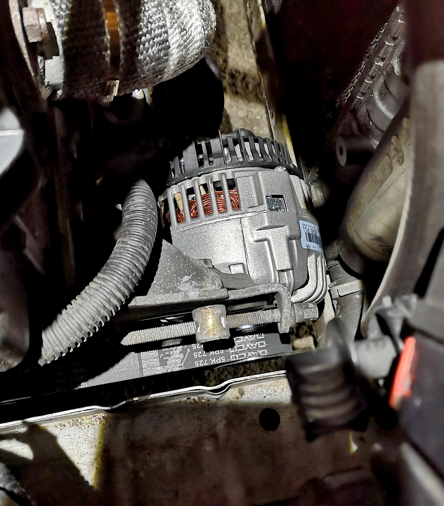

J'ai remplacer mon alternateur Valeo réf (ref valeo ou psa) :96194293 de 80A d’ailleurs je ne sais pas
pourquoi il à été mis ya 15année lors d'un remplacement un tel alternateur de 80A....
sur une 106 XS sans option (RE/RD/TO/Airbag/Clim/ ABS... :bvoyons: ).
Il ont du mettre ce qu'il avait sous la mains ou alors ils étaient dans la même optique que moi actuellement :
Alternateur avec plus d’ampérage pour plus de charge/recharge batterie.
J'ai mis un Valeo neuf reconditionné réf: 747082 de 97A,le plus "gros" dispo.
A suivre l'évo avec ma batterie.
Pourquoi ce changement ? :
Je me suis retrouver plusieurs fois batterie à plat, alors que ma Varta de 52aH date de Décembre 2021...
(j'aurai du prendre une 65aH..) dans le doute, je l'ai remplacer.
Si le problème persiste, je mettrai ma batterie en garantie chez Norauto :bbah: ,
car elle est garantie 2ans ou 3ans.. elle à que 3/4miles borne (avec ce qui mes arriver debut 2021)
et déjà morte alors que ma précédente PSA à durée 12années +/- ... [icon_eek.gif]

Concernant ma bande thermique de collecteur, je vais faire une réclamation avec photo au site
Driftshop, car je trouve pas normal que ma bande noir soit devenu noir et blanche :ouin: .
30€ dans le vide + 10€ de collier dans le vide... sans compter tout à refaire en
times...une soirée encore, A suivre.

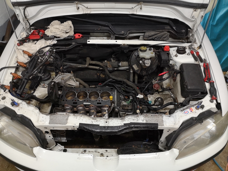

Boite de 106 S16 récupérer (MA5S 16x63 20cd46) , je rentre la XS > démontage du bloc moteur,
Je met celui qui était prévu pour la XSI (le JP4) avec le Catcams 293/293° etc....
Là je ne peut plus rouler avec ma 16x65, je vais à la casse de la boite....

Ah c bon ça, encore plus de watts! Pour ta bande ça m'avait fait pareil, depuis je prends que de la standard

Yes les bandes à 20/30€ 1er prix c'est de la daube, il faut celle en kevlar :o|

Suite XS,
La boite qui remplacera ma MA5s 16x65 , cette 20CD46 de 106 S16/Saxo VTS
120ch MA5s 16x63 de 89000km :
IMG_20220205_154755.jpg [ 887.28 Kio | Vu 2860 fois ]
IMG_20220205_154829.jpg [ 1.11 Mio | Vu 2860 fois ]
IMG_20220205_154841.jpg [ 1.04 Mio | Vu 2860 fois ]
IMG_20220205_154901.jpg [ 737.37 Kio | Vu 2860 fois ]
IMG_20220205_155047.jpg [ 518.44 Kio | Vu 2860 fois ]
Le bloc devrai sortir semaine pro, là je suis à 1/3 de sa sortie.
J'ai commencer Samedi aprem avec pas vraiment le moral :? je suis pas motiver...
Et indécis de la suite (8s ? 16s ? turbo ?) et puis j'ai plus non plus la pêche de mes 20ans ^^
J'ai déjà tellement sortie de bloc que.. [icon_redface.gif]
Ce démontage est imprévu dans mon agenda, c'est pas ce que j'avais prévu perso,
je pensai pas que ma boite lâcherai maintenant... enfaite sa me fait chier
Bon c'est comme cela, je vais profiter que le bloc est sortis pour faire d'autre choses:
calculo dans l'habitacle, mastervac ABS, changement crémaillère de direction ?!?, TO ?!? ,
Bref ya du taf et pas le choix de tout façon ont à rien sans rien .

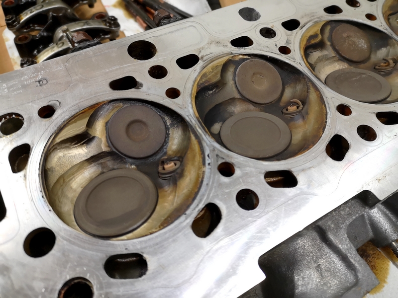

Sa avance un peu:
Rien à constater niveau distri/ poulie Catcams/ calage etc...
Rien à constater niveau culasse
Rien à constater niveau vis de culasse
Rien à constater niveau JDC de C2 Vts 0.67
Rien à constater niveau pistoche à part une touchette de soupape admission piston 1 coté distri,
qui doit dater de fin octobre 2019 quand le rupteur était en réglage :dentier:
et un test à 8200/ 8400 avec les ressorts de XS/ XSI aye aye aye...
c'est pas 1.5mm de marge qu'il faut mais 3mm [icon_lol.gif]
> Catcams Tarage 100 ou ressort double de Tu24 obligatoire au dela de 7800trs :bien: .
Rien à constater niveau culbuteur
Rien à constater niveau ressort de culbuteur
Rien à constater niveau AAC, hormis qu'il s'est rodé, donc en mesure ont peut retirer quelques degrés...
Oui car les infos des fiches Catcams c'est AAC neuf, non rodé et non en ordre de marche dans le bloc.
Donc comme je le dis tjr il y à tjr moins en "réel".
Allez à suivre, coussinet mort ou neuf ? :dentier:
