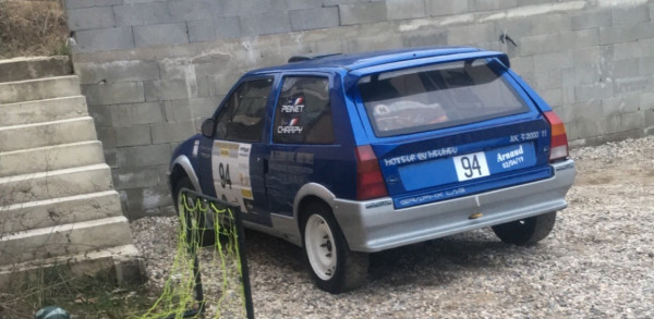

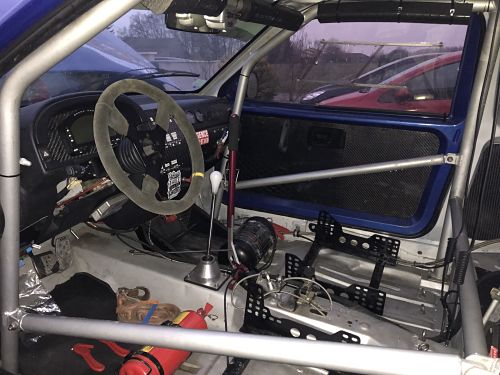

je vous présente mon nouvel achat, une ax gti montée en f2000 :mrgreen:
Pour le moment elle est sans moteur/boite, l'objectif est de monter une voiture fiable pour débuter en rallye avec un petit budget. Donc on ne vise pas les victoires de classe ni des temps scratch mais le plaisir :dentier:
Petite description de ce qui est déjà monté sur l'auto :
Intérieur/Extérieur :
-Arceau 6 points boulonné
-Extincteurs auto et manuel
-Dashboard
-FAM Hydrau
-Quickshift
-Kit Makrolon
-Capot et hayon en fibre
Trains roulants/Freinage :
-Train AV Origine sans Barre stab. Combinés Saxo Challenge
Freinage AP Racing :loving:
-Train AR 106 S16 d'origine et B6 rotulés
-Jantes en 14 de 106 rallye chaussée en 16/56/14
Voilà :ange: , ensuite ce que je vais monter pour tracter la bête:
Moteur 1.4 Xsi (TU3FJ2) code moteur K6B
AAC FIA
Gestion programmable sybelle 5 (déjà dans l'auto)
Admission dynamique avec filtre ITG Mousse et Gaine BOA
Collecteur admi et papillon origine Xsi
Collecteur 4-2-1 et ligne inox complète
Boite MA avec un 13x61 ou 13x64 sans autobloc
Voici quelques photos :bsmile: :

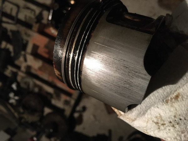

En parallèle je bosse sur le moteur que je refais à neuf, c'est à dire remplacement des segments, coussinets de bielle, joint de culasse, joints haut moteur etc...
j'ai eu une petite surprise en sortant les pistons du bloc [icon_eek.gif]
IMG-4767-ConvertImage.jpg [ 189.63 Kio | Vu 6799 fois ]
Donc je suis allé chercher un autre bloc et les pistons étaient bien mieux :dentier:
IMG-4832-ConvertImage.jpg [ 221.7 Kio | Vu 6799 fois ]

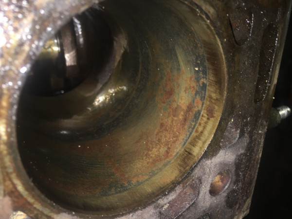

Par contre les cylindres sont rouillés :bignou:
IMG-4839-ConvertImage.jpg [ 213.06 Kio | Vu 6799 fois ]
assez pour qu'on le sente en passant le doigt, est-ce rattrapable ? en utilisant un honoir et faire comme un déglaçage du bloc pourrait corriger ça ?

MessagePosté: Vendredi 04 Février 2022 4:19
Messages: 5117
SL,
Bien sympa cette petite AX de rallye, bien sympa pour ce faire plaisir :)
Pour la rouille des fût de cylindre, c'est rien, c'est rattrapable.
Par contre l'usure tout en haut dù au mouvement des segments et du piston c'est pas rattrapable.
Que si ont monte le bloc en cote piston (ou là il répare sur les 4 cyl comme neuf)
J'ai le même problème sur mon bloc actuelle sur ma 106 XS, et j'avais le même problème sur le bloc OEM
de mon ancienne 306 S16 167ch.
Usure des blocs qui arrive sur 300000km ou qui ont tourné à haut régime.
MessagePosté: Vendredi 04 Février 2022 6:48
Messages: 204
Merci beaucoup !
Donc tu penses que le bloc est hs meme si je passe le honoir ? Je ne pourrai jamais rattraper l'usure tout en haut ?
Est-ce que cette usure est vraiment importante ou si on roule comme ça ça ne craint rien ? Parce que mon bas moteur tournait correctement, pas de soucis de blocage ou quoi, et même en sortant les pistons ça ne m'a pas empêché plus que ça de les sortir..
MessagePosté: Vendredi 04 Février 2022 8:59
Messages: 5117
106xs a écrit:
Merci beaucoup !
Cette usure, Il faut la mesurer, si elle est trop importante, le bloc est HS, il faudra usiné le bloc
à une cote de réparation. Et donc mettre des new piston qui iront avec...
Ou sinon bien il faut rester comme cela et juste ce remettre des segments neuf, et coup de honnoir/ dé-glaceur.
Si le piston d'origine du bloc à une usure trop importe (surtout en haut en av/arr en mesure)
> autres pistons d'occaz.
Cela permettra d'un coté aussi "de contre-carré" l'usure du bloc.
Mais bon ça depend aussi de l'etat de l'ovalisation.
Je ne sais pas si pour du 1.4L TU il existe des pistons soit pour de la 75ch ou
autre en 75.2 ou 75.5 ou même 76mm, je pense que oui, à regarder sur le net.
