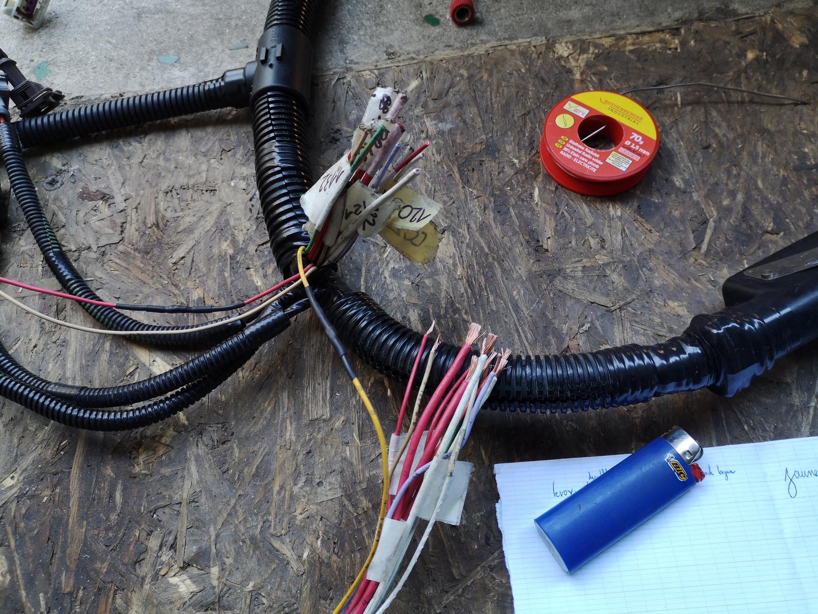

> J'ai changer mon faisceau moteur par un de 106 1.6L phs2 Cashmere que j'ai réfectionner pendant
6/7 soirée en times (genre 25H là dessus..):bourrer:
(tout comme le miens d’ailleurs debut Avril..) = problème idem..

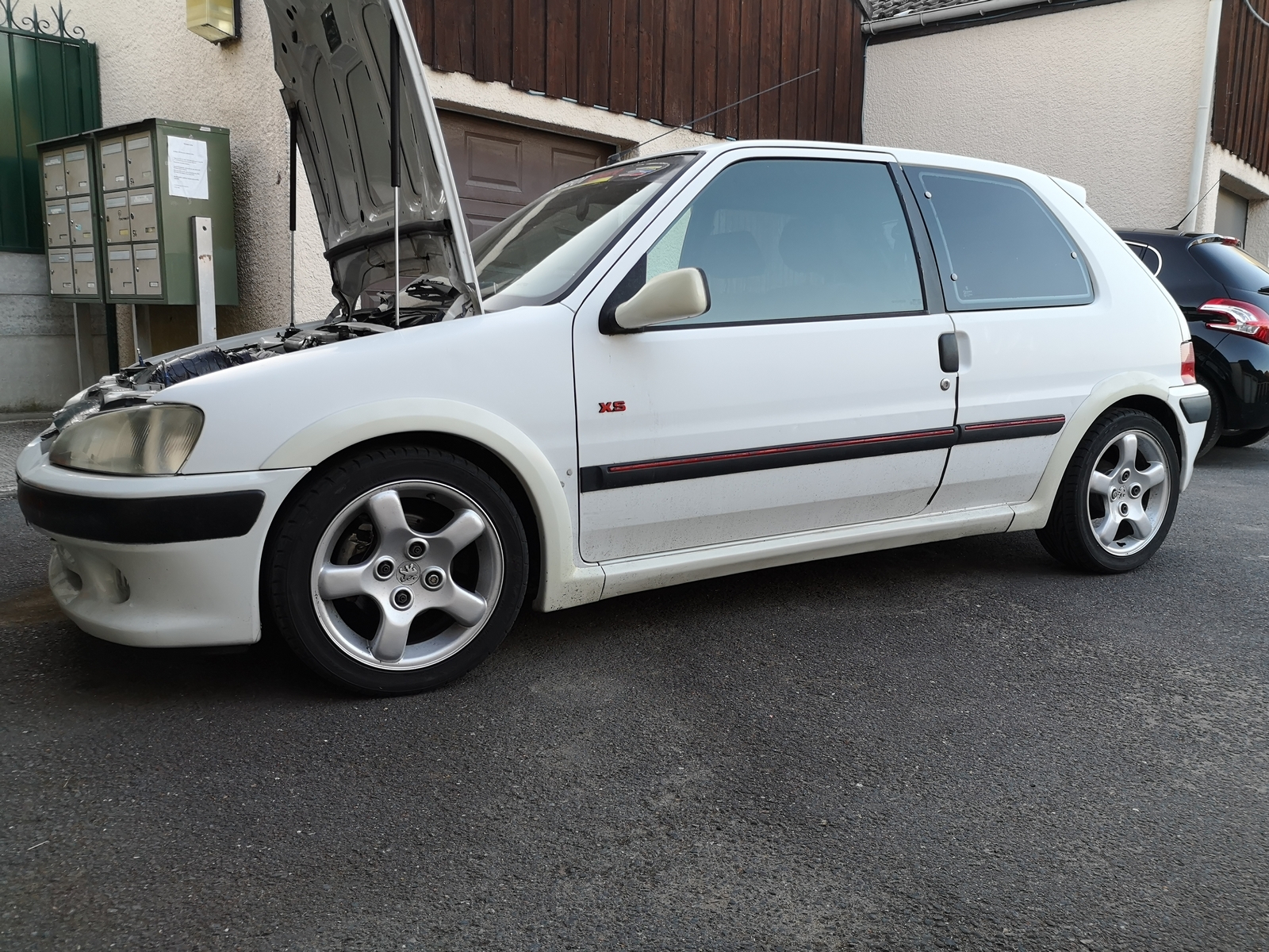

J'ai été faire un 2e essaie route, âpres avoir remonter légèrement mon train arrière
> ya 3mois, montage du train de la XSI déjà décranté ça donnait sa:
Bras baissé de 2cm au tambour (écart tambour-sol amorto retiré donc), 22cm au lieu de 24cm,
arrière un chtouille plus haut, mais déjà moins "jaki":
Photo:

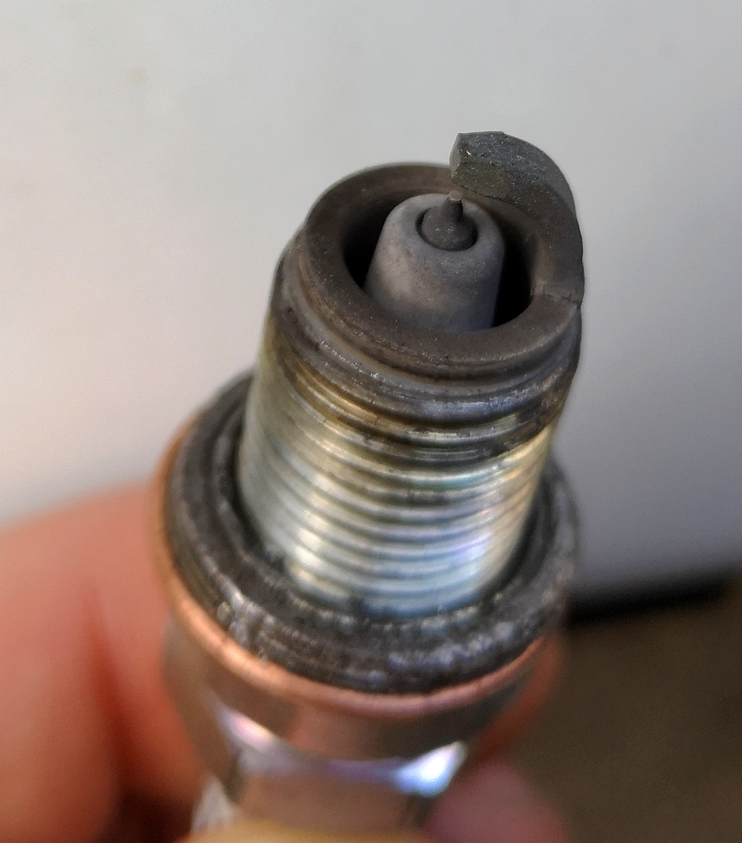

> Moteur sur 3 cylindres, ma 4e BKR8EIX à lâcher (30000km avec le précédent bloc de + 130ch)

> Le 2e problème (que je traine depuis plusieurs mois..) je vient de le trouver, la 4e bougie HS, porcelaine fissuré.
A suivre:
Test en statique avec mes BKR7EIX en secoure, voir. (j'ai commandé 5 BKR9EIX et 2 BKR8EIX)

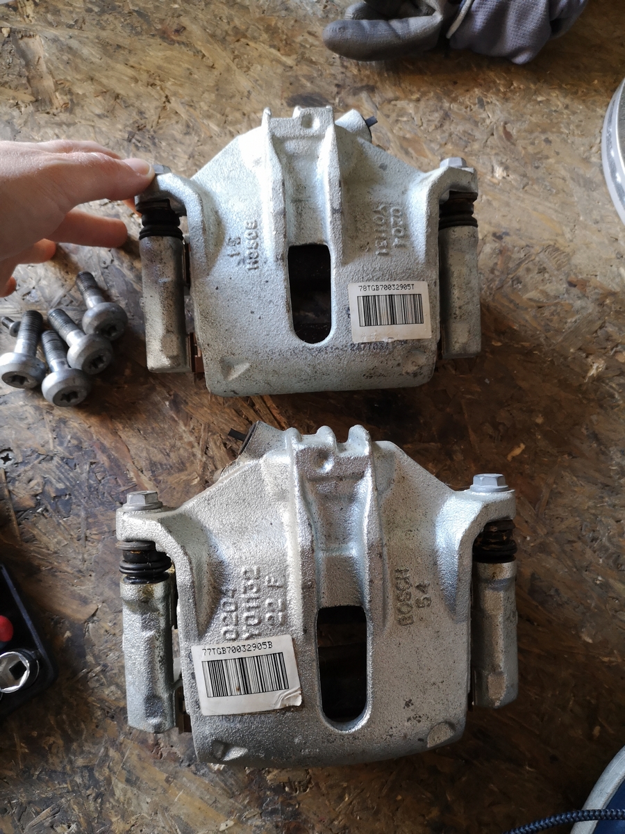

> Mes freins neuf en 266x22.5 arrive le week-end pro (étrier neuf ATE, plaquettes

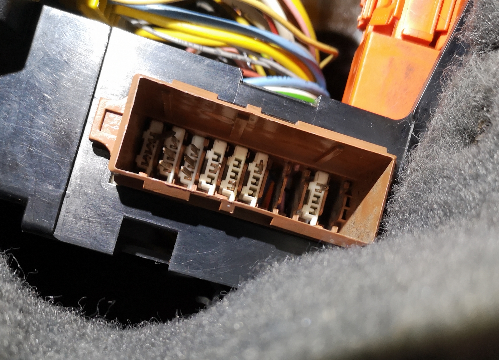

Concernant cette panne élec/électronique, je vais potasser sur le schéma du faisceau
pour voir la situation de ce relaie, cause/conséquence ect...
Chose aussi qu'il me semble ne pas avoir parlé ici, j'ai découvert plusieurs jour
avant la découverte du relais HS que 2 pin sur mes 13pin de l'obd1 femelle se touchaient [icon_eek.gif]
Cela serait du à moi même, en ayant mis la prise obd1 mâle à sa réception d’Amazon... mi Mai, la période coïncide pas trop avec début Avril par contre, c'est début Avril que mes prob son aparut....
se qui me laisse douter ! Départ du problème:
> Pin prise odb1 femelle
ou
> Relais neiman depuis le début, ?
Il faut je regarde le schéma faisceau, il se peu même que j'aille un 3e prob que j'ai
pas encore découvert ! Comme le neiman en lui même qui merderai [icon_eek.gif]
Je vais changer le changer.
Photo de la prise odb1 femelle:

Je vous partage ici mon changement de faisceau moteur, qui date de début juillet,
avant donc que je trouve mes 2 pannes.
Dans mon objectif à ce moment là de rechercher de ma panne élec/ électronique, j'avais refait mon faisceau de secoure
de 106 Cashmere 1.6i (idem XS), pour remplacer mon origine.
Et je comptait aller jusqu’à progressivement tout changer (même le faisceau habitacle donc... :bourrer: ).
Heureusement que j'ai trouver.
Voici mon faisceaux de secoure dans l'état... photo:
Impossible de le monté comme cela, je l'ai ouvert complétement, contrôlé tout les
fil et leurs continuités de bout en bout + positionnement, et tout remonter à
l'origine avec scotch noir élec de marque Scotch et de la gaine élec récup de mes anciennes caisse.
J'ai aussi du remettre la prise de mon relais double dessus, eh oui ! pour ceux qui
me suivent vous vous rappelleriez que je l'avais retirer fin 2020 pour la mettre sur
mon faisceaux OEM, comme la mienne avait "cramer" à cause de ma grosse pompe à carburant.
Là vous allez me dire que je me suis fait chier pour rien car si j'en avait trouver
une en casse j’aurai pu laisser l’autre sur mon faisceau OEM, ouai, c'est ce que j'ai
voulu faire, mais au bout de 3 casses... [icon_rolleyes.gif] toujours les mêmes prise de relais double...
Aucune à les bon emplacement PIN, photo:
(j'en ai quand même récup 4/5 sa pourra tjr servir..)
1 semaine âpres, faisceau refait nickel de A a Z, j'ai sortis mon OEM pour le remplacer, au bout de mon doigt mon OEM (déjà refait lui aussi... 1 semaine dessus aussi)
Le résultat âpres le changement du faisceau, nada, ras, le problème de venait pas de là.. :mrgreen:

En démontant mes BKR7EIX, je me suis rendu compte que je cliquetait que sur le cylindre n°3 !
Voyez la bougie 3 en photo:
Âpres éxamination par le puits de bougie du dôme du piston, je me suis rendu compte que c'est
le bord de mon empreinte soupape qui me fait allumé ^^ car j'ai par retirer c'est bord (sur les pistons forgé ils le son)
J'ai donc un point de chauffe.

Comment tu as vu que l'auto allumage se faisait par le dôme du piston ? J'ai creusé des empreintes dans les miens aussi et j'ai pas l'impression d'avoir ce soucis. Après j'ai pas le même RV non plus :lolbis: je dois être dans les 11.5 il me semble sur la 106..
Par le puits de bougie à l’œil + un éclairage à 250lumens, j'ai pu entrevoir la chose.
