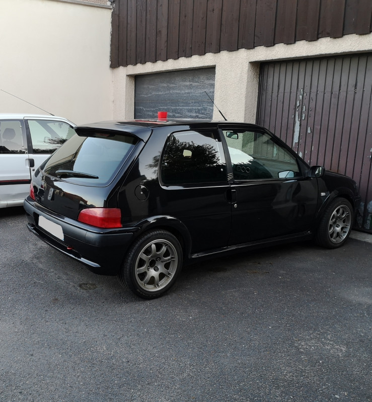

Hello,
Nouvelle caisse de secoure, à coté de la XS qui elle est préparer.
Une 106 Enfant Terrible (ET) de Mars 2002, dépollution L4 donc, phase2.2 après 2000 donc,
bloc TU3A, KFW 1.4L 75ch (qui avance pas mais consomme rien).
Je suis le 3e proprio normalement, le 1er l'ayant garder 12 année, le 2e 8année.
Je vais la remettre d'origine (ou presque: rabaissement/ jantes/ teintage vitre... bref les classiques quoi hein...),
pour pouvoir rouler tout les jours si besoin, si ma 106 XS blanche à un soucis ou que je suis en train
de préparer/ modifier quelques chose dessus.
J'ai hésité pendant 1semaine 1/2 avant l'achat...
une 106 ET bleu Santorin du coté de Nogent-le-Retrou(28) me fessait de l’œil, mais à +3000€ sur LBC avec
déjà +/- 1500€ de fraies a faire dessus.... :? next: une poubelle.
Je pouvais tout à fait aussi prendre une 106 ET full origine en TBE directement à 5/ 6000€,
ou même une belle S16... à 7/ 8000€ sans me faire chier donc mais on s'éloigne
très loin d'une caisse de secoure dans l'idée.... :? ,
Je me suis dis aller je tente le coup avec cette petite ET noir Onyx, c'est l'été, c'est les vacs, on y va go,
Je verrai bien, si mes calculs sont bon elle me reviendra à 0€ en vendant toutes
les pièces de préparation qu'elle as ! Là c'est intéressant.
J’espère la rendre au moment ou j'écris se texte full opérationnel pour Septembre 2022, âpres les vac,
sinon bien courant la fin de l'année 2022.

Mise à jours 13/03/2023
>Je me suis déjà rembourser la caisse, les pièces qui partent encore me paye des pièces détacher pour sa
remise en état, mais du temps est passer.... :?, eh oui mi 2023 bientôt, 8mois et elle roule toujours pas :?
Photo ici quelques jour âpres son achat (autoc à 90% retirer) nettoyer
Attention: le voile de peinture quelle à eu part le 1er proprio, correspond pas au noir onyx,
le noir appliqué lors de se voile est plus noir et plus brillant !

1er nettoyage extérieure (plein d'autocollant ont déjà sauté):
Niveau équipement de série, elle as:
- ABS de série âpres 2001
- Éclairage coffre
- Rétroviseur G/D avec coque peinte (fait partie du pack S16 pour la ET)
- L’intérieure de S16 L4 (fait partie du pack S16 pour la ET)
- Feux réglable en assiette électriquement
- HP arrière donc poste spécifique
- Airbag conducteur, et passager déconnectable à la clé
- FC sur la clé codé
- Jante de S16 (mais retirer par l'ancien proprio)
- Le pommeau cuire et le soufflet en "peaux" imitation cuire type "sky" mate
- Les petits rappel alu (Bouton de frein à main, tirage loquet intérieure)
- Le verre du rétro gauche spécifique avec la séparation pointillé
- Les autocollants de portière G et D spécifique et le bandeau de portière G et D avec la griffe
- Le silencieux final à une sortie inox (simple tube à noté cependant)
En option elle as:
- Le noir ONYX qui était une option comme le gris ICELAND pour les ET
Bientôt L'éclairage de courtoisie de boite à gans
( A savoir que le TO était normalement pas en option catalogue à l'époque sur la ET !)
> Elle à pas la clim, "Ze" option qu'il lui manquerai.
Sauf erreur de ma part, les 106 Enfant Terrible avait rien d'autre en option catalogue.
Donc:
Pas d’intérieure cuire, pas de RE/RD, pas de TO, pas de repose tête arrière, pas de custode teinter, pas de volant cuire et pas de soufflet cuire type S16.

Suite 106 ET, Dayli :
Bon sa avance, sa avance, une tonne fait dessus déjà
Le moteur est sortit, photo d'il y à plusieurs jours
L’intérieure à été full full nettoyé, housse de siège/ banquette, moquette a la mousse karcher etc... neuve.
Il y avait de la terre partout, et c'est pas fini, il me reste pleins de finition de
nettoyage à faire, comme le ciel de toit par ex.
photo à venir.
La porte est le PC av vont passer en carrosserie.
Sa avance, tout l’intérieure est nettoyé de A à Z
(sièges/ banquettes/ moquette/ feutrine verte moussé au savon Palmolive..../
dessous de moquette/ tapis origine Peugeot/ plastique/ ciel de toit.... etc etc...)
Toujours compliquer de faire sécher la banquette/ les sièges, il faut un gros
ventilateur pour les sécher dans le garage sinon sa sent l'humidité :ouin:
Le moulin préparer de saxo VTS100 est sortis, je commence à reconditionner
l'origine TU3A 1.4L 75ch, KFW 2003:
J'ai commencer à récuperer plein de trucs en casse pour la remettre d'orig.
