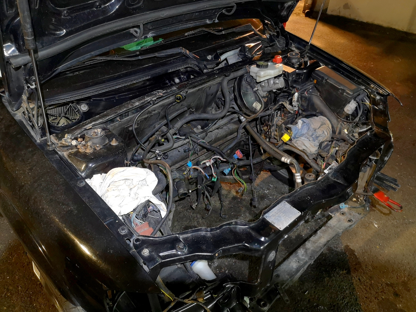

IMG_20220806_180339.jpg [ 1.26 Mio | Vu 52329 fois ]
IMG_20220806_180442.jpg [ 1.36 Mio | Vu 52329 fois ]
PC retirer , en photo, pour ne pas l'abimer avec le triangle de remorquage.

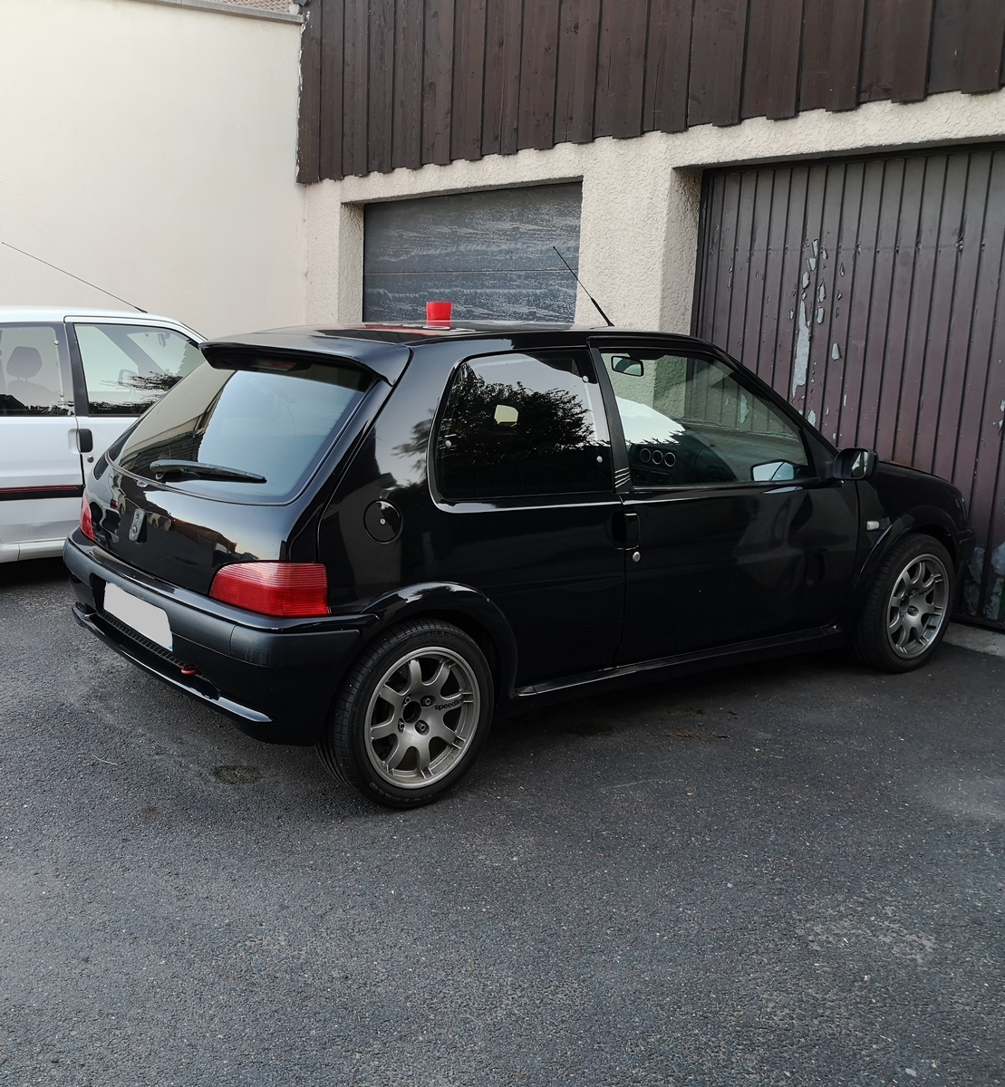

1er nettoyage extérieure (plein d'autocollant ont déjà sauté):
IMG_20220810_095902.jpg [ 1.87 Mio | Vu 52253 fois ]
IMG_20220810_203901.jpg [ 1.53 Mio | Vu 52312 fois ]

Bon sa avance, sa avance, une tonne fait dessus déjà
Le moteur est sortit, photo d'il y à plusieurs jours
L’intérieure à été full full nettoyé, housse de siège/ banquette, moquette a la mousse karcher etc... neuve.
Il y avait de la terre partout, et c'est pas fini, il me reste pleins de finition de
nettoyage à faire, comme le ciel de toit par ex.
photo à venir.
La porte est le PC av vont passer en carrosserie.
