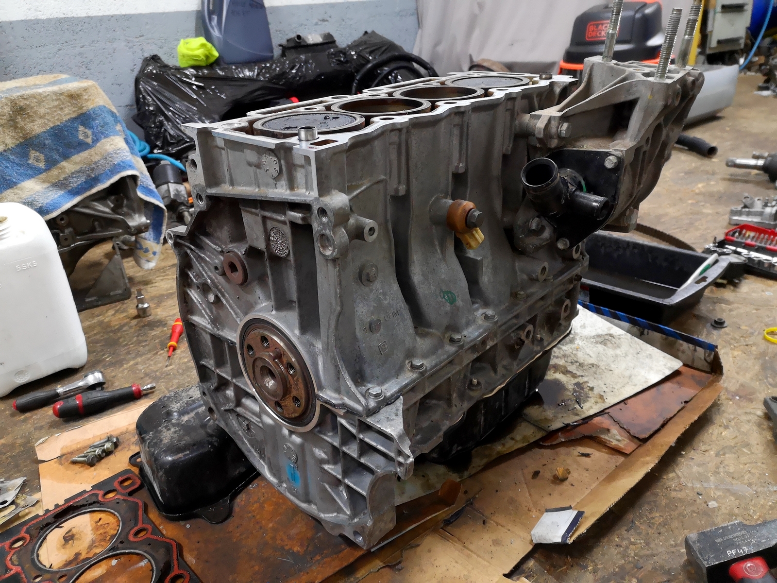

Le moulin préparer de saxo VTS100 est sortis, je commence à reconditionner
l'origine TU3A 1.4L 75ch, KFW 2003:
J'ai commencer à récuperer plein de trucs en casse pour la remettre d'orig.

Sympa cet enfant terrible. Tu n'as pas voulu garder le bloc de la vts 100ch plus agréable à conduire, et tout le monde n'y voit que du feu avec le 1.4.
Tu gardes le train arrière à disques?

Alors non pas de bloc 1.6i comme j'ai la 106 XS à coté qui est assez préparer.
Et non si jamais je la revend plus tard ;)
Comme cela j'ai bloc OEM dessus (ou "presque" cause admi raceland/ ligne L3 et des autres petit trucs).
Je ne veut pas refaire la même erreur de fin 2018, début 2019,
ou j'ai acheter puis préparer la 106 XS blanche alors qu'elle devait me servir de caisse de secoure/ dayli,
et j'ai laisser la XSI.. et ça c'est fini par le démontage de la XSI... car 2 caisse préparer + les boulot en spl44t....
Ni l'erreur de la 306 qui s'est mal fini à cause de plusieurs choses.
J’espère pas craquer si jamais je met du temps à la remettre en état et que des idées me passent par la tête.
Pour le train arriere:
Je garde les barres du TAR " disque"(train de ET passer en disque...).
Le TAR à été "refait" déjà, à voir.
Les barres iront sur le TAR de la XS, j'ai récuperer au gars les barres du train d'origine de la ET,
Elles retourneront donc sur le train d'origine de la ET ;)

J'ai aussi récuperer au passage au gars, un gros stock de pièces TU, 1 autre bloc TU5 NFT,
j'ai donc 2 bloc saxo 100 partiel.

Combien de bornes ont les blocs de vts 100?
 Sujet du message: Re: [PF47] 106 ET noir onyx ~ Remise en état origine > Dayli
MessagePosté: Dimanche 28 Août 2022 12:55
T'as mis la main sur une mine d'or :winner:
MessagePosté: Lundi 29 Août 2022 2:21
Messages: 5147
Oula, je ne sais pas trop, pour le 1er quasi pas de rebord en haut au toucher, donc je dirai 100miles +/-
L'autre à voir, je dirai 150miles :bvoyons: .
