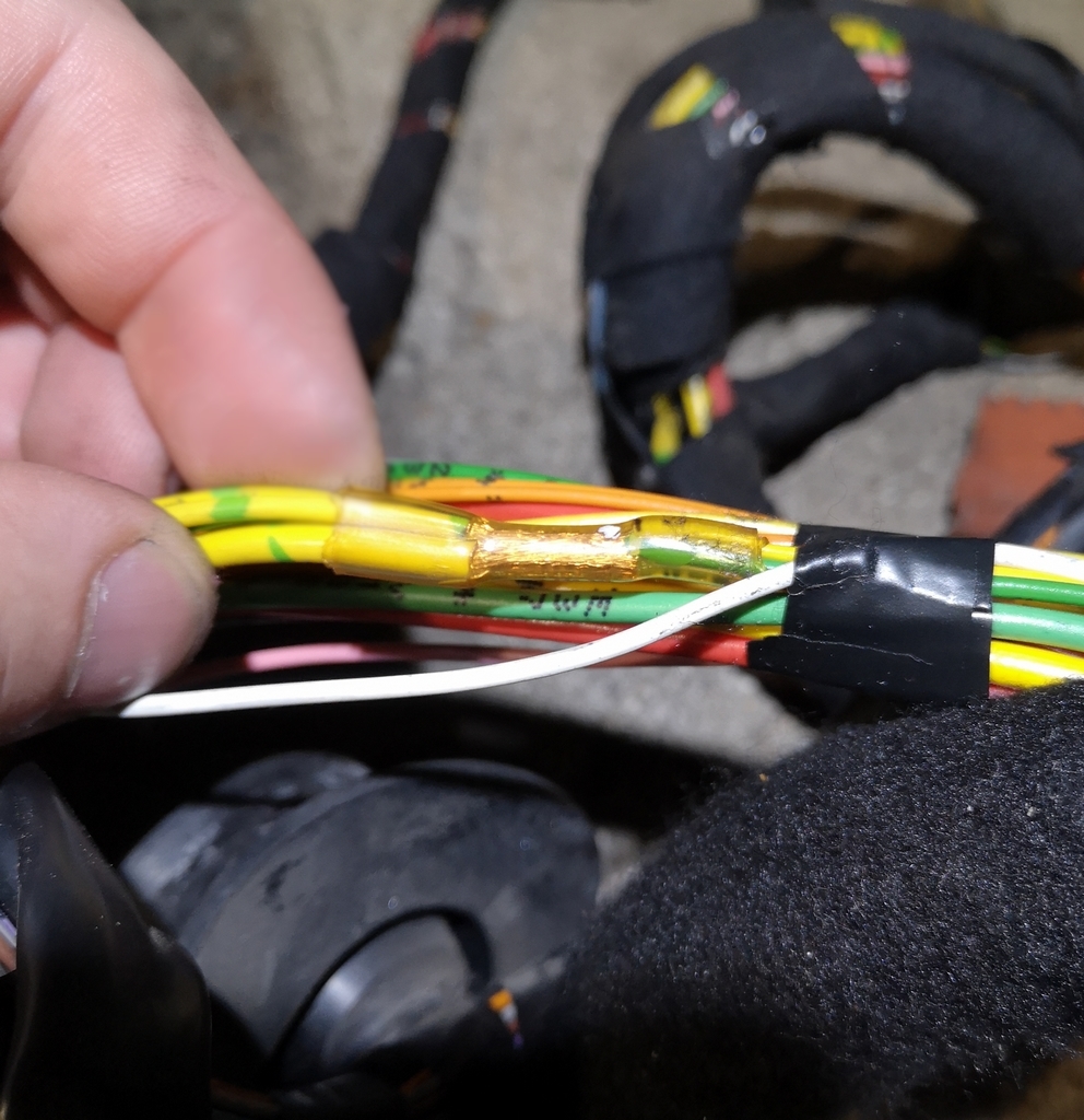

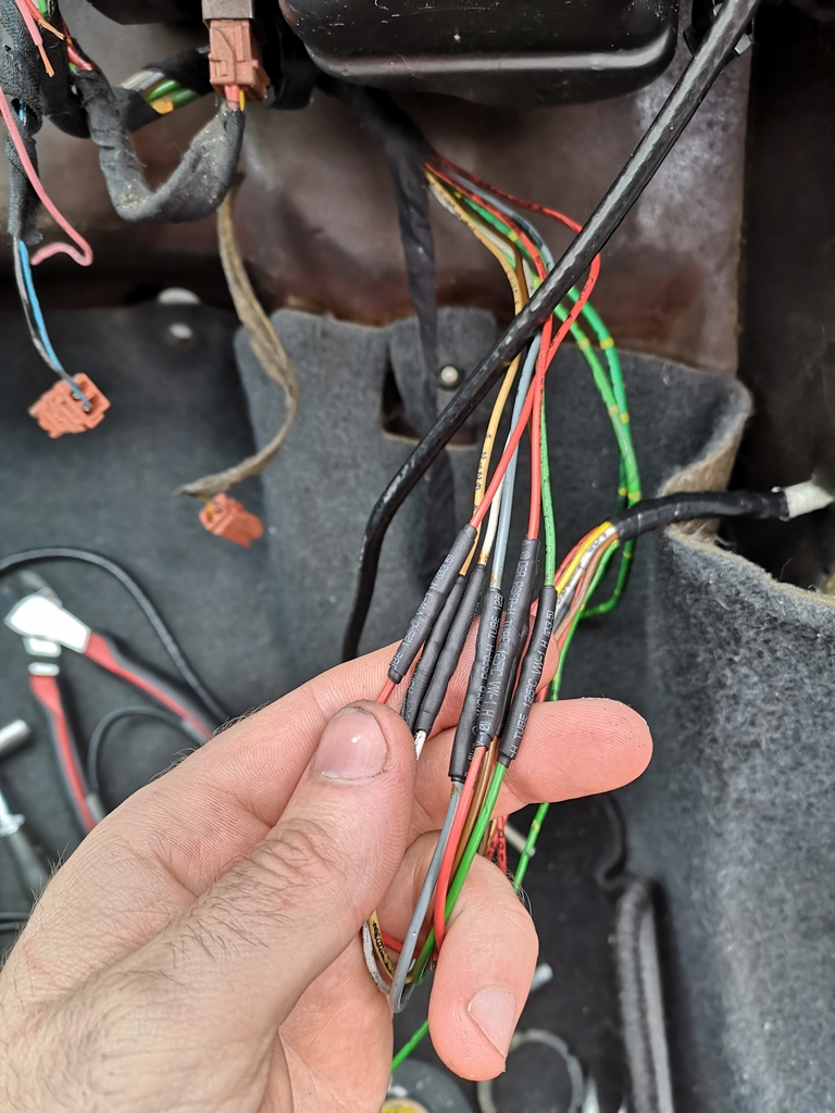

johny25 a écrit:
Beau boulot pour le faisceau c'est toujours long à faire ça :bien:
Mais toujours bien à effectué au moins tu est sur que la partie élec et niquel.
Tes fils était pas trop sec ? J'ai eu la mauvaise suprise de voir sur ma 205 xs que tout les fils (les gaines plus particulièrement) et complètement sec et cassant...
Il aurait fallu tou refaire pour éviter les ennuies.
Une autre chose que je vais faire sur ma 106 c'est fabriquer une protection de faisceau pour le passage dans l'aile car ça me plaît pas trop de laisser ça avec la flotte et tout les cailloux et autres qui traîne sur la route.
J'ai pas de pare boue moi sur ma 106 et j'ai toujours peur d'abimer quelques chose...
Yes, je suis tranquille comme cela, c'est fiable je le sais (le faisceau moteur est déjà fait aussi ~~ Avril/Mai 2022).
Non pas sec, ça allait, le cuivre parfois un peu marron lors de réparation donc scotchbrite vert de
grattage pour que l'étain se marie nickel.

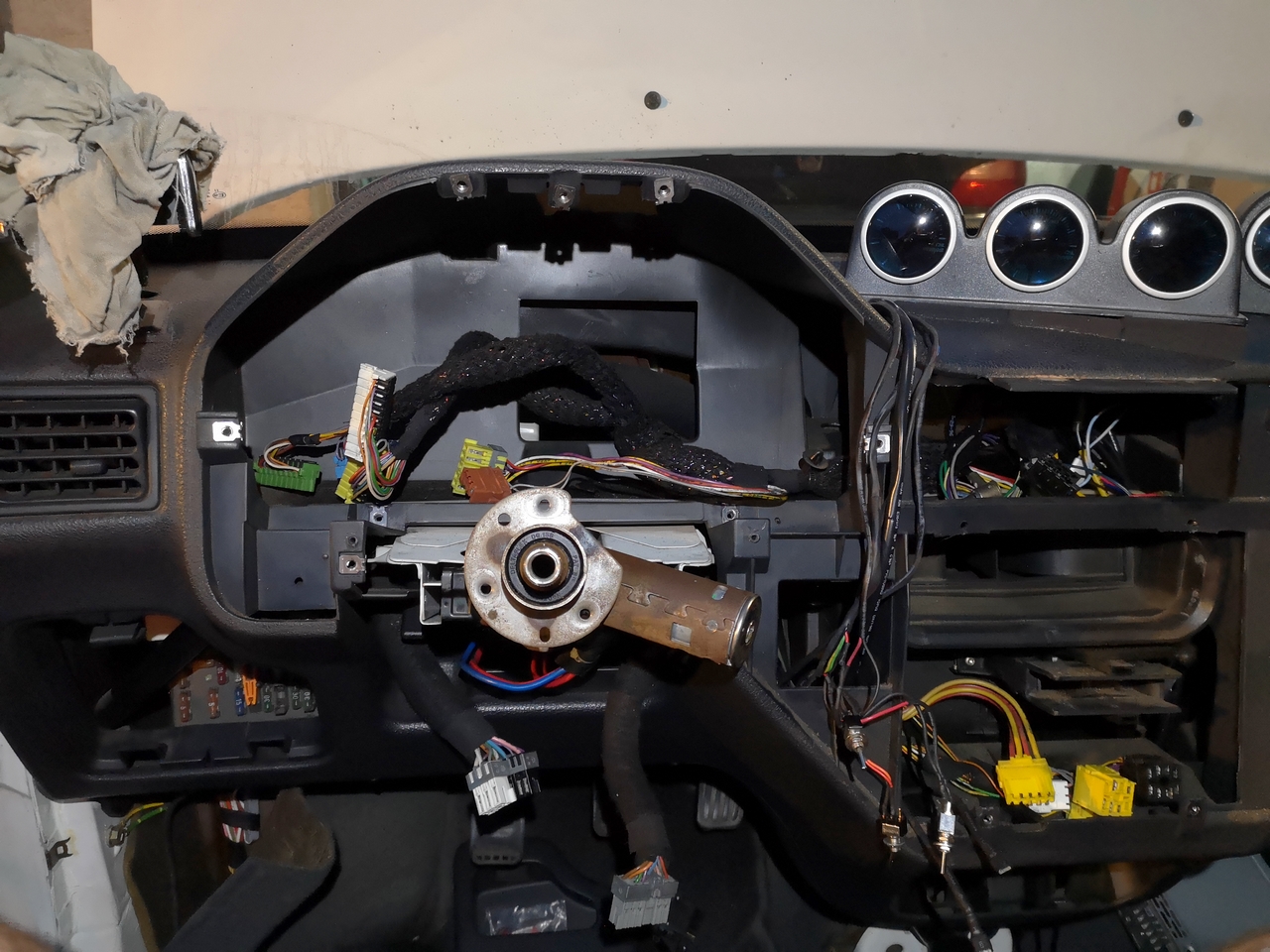

Suite XS,
Comme j'ai des faisceaux de rétros E/D en stock,
J'ai voulu vérifier si j'ai le pré-câblage, et résultat: non.
Il manque pas mal de pin sur la connectique mâle d'arriver du TDB de la XS,
j'ai donc pas le pré-câblage pour cette option catalogue, ou pas catalogue justement,
d’où la non présence du pré-câblage ! car cette option était peut-être non disponible pour la
série XS en phase 2.1, :? ,
voyez:
IMG_20230604_222611.jpg [ 543.71 Kio | Vu 6670 fois ]

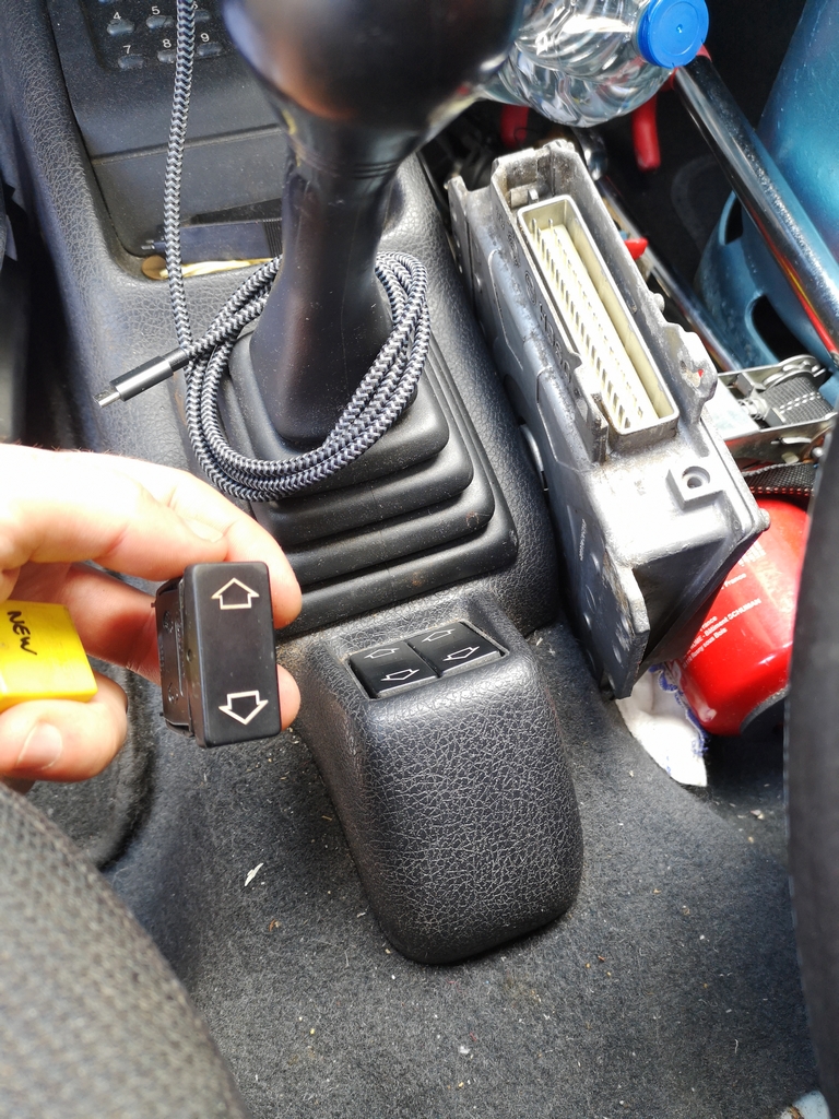

Alors,
J'ai fait les tests de continuité, et j'ai aucun jus pour le moteur... :?
Donc comme le fusible est ok, c'est soit le bouton qui déconne, mais cela serait trop beau/ simple,
soit c'est le relais de commande (fermeture 1er contact clé = le relais du "neiman" donc),
IMG_20230607_154044.jpg [ 756.35 Kio | Vu 6650 fois ]
C'est pas le bouton de commande... s'était sur de toutes façons [icon_rolleyes.gif] , donc c'est le relais
que j'ai changer hier, le vert à la place du jaune, ya un soucis là.

J'ai récuperer le faisceau TDB d'une 106 Cashmere 1.4L 75ch phase 2.1, à la casse, histoire de voir
ou se raccorde exactement les fil des rétros E/D et commande.
J'ai coupé la partie qui va vers l’arrière, celle qui va vers le bloc des prétensionneurs/ digicode et vers
l'aile car vous savez ces faisceaux sont d'un seul "bloc" à partir de ~94, il y a plus de prise.
Les parties coupé et non récuperer m’intéresse normalement pas.
A suivre, ça deviendra peut-être une sorte de tuto, que je basculerai ailleurs.
Pour ajouter cette option il n'y a pas trop de choix:
1/ Faire se que je vient de faire pour voir quoi va où et ensuite rajouter se qui manque.
2/ Examiner à fond les schémas faisceaux et câblé soit même les choses.. fesable mais long et pas simple.
3/ Prendre directement un faisceau TDB d'une XS/ Cashmere 1.6L 90ch avec cette option
= .. rare, très rare...

Je peut désormais tester la commande des feux av électrique (la prise était planquer..
démontage obliger de la console).
La 1er commande que j'ai déconne un chtouille, et celle de la 306 S16 va bien donc..ça sera elle.
Les 3 positions de chaque coté fonctionne bien :D
IMG_20230614_185741.jpg [ 524.33 Kio | Vu 6608 fois ]

J'ai finalement tout simplement débrancher toutes les connectiques des mano (à leurs cus)
et passer les câbles en sens inverse par où je les avaient passer lors de leurs mises en places, et hop,
le TDB est libre :)
IMG_20230615_224013.jpg [ 900.2 Kio | Vu 6592 fois ]
Le TDB retirer:
IMG_20230616_213213.jpg [ 927.22 Kio | Vu 6592 fois ]
IMG_20230616_213220.jpg [ 1.25 Mio | Vu 6592 fois ]
IMG_20230616_213224.jpg [ 949.76 Kio | Vu 6592 fois ]
IMG_20230616_213228.jpg [ 1.12 Mio | Vu 6592 fois ]

Coté faisceau TDB, RAS pour le moment, :
IMG_20230621_024057.jpg [ 646.4 Kio | Vu 6550 fois ]

J'ai protéger les 4 fil qui trainait, sait-on jamais.., :

Différence entre numéros de fil sur les 2 bornier blanc entre le faisceau de la Cashmere phs2.1, 97, donneuse
et mon faisceau de XS, 1.6L, phs 2.1, 97
Bornier blanc, pour le D24 A099 petit gris à raccorder, différence:
    - Le N16 A093 gris > est le P03 A093 gris dans le bornier de ma XS
    - Le E10 A09F bleu > est le V21 A09F bleu dans le bornier de ma XS
    - Le L34 A09D gris > est le N39 A09D gris dans le bornier de ma XS
    - Le H38 A094 jaune > est le H11 A094 jaune dans le bornier de ma XS
    - Le H38 A091 petit bleu > est le H11 HC91 petit bleu dans le bornier de ma XS
Bornier blanc, pour le R15 V13Q petit orange, différence:
    - Le D01 V13 blanc > est le I01 V13 blanc dans le bornier de ma XS
    - Le L36 V133 blanc > est le L36 V134 blanc dans le bornier de ma XS
    - Le D25 V133 orange > est le R07 V133 orange dans le bornier de ma XS
A suivre, santé pas super en se moment donc un peu plus tard.... :(

Jeudi 29/06
J'ai raccordé le rose à la cosse du rose , sur la connectique du bouton poussoir de dégivrage donc,
en continuité ici sur le faisceaux de ma XS avec le Rose P46 813:
IMG_20230629_154640.jpg [ 542.64 Kio | Vu 6518 fois ]
L'autre rose T12 814, le pour le dégivrage du rétroviseur droit, est raccorder sur le bornier blanc ici, photo avant
IMG_20230629_160741.jpg [ 508.53 Kio | Vu 6518 fois ]
Il est en continuité avec le (sur le faisceau de la cashmere):
Rose R40 812
Rouge G06 811
Rouge E25 8111
Il est en continuité avec le (sur le faisceau de la XS):
Rose --- ---
Rouge F80 811
Rouge --- ----
Photo âpres:
IMG_20230701_091148.jpg [ 546.16 Kio | Vu 6518 fois ]

Suite XS, Samedi 01/07
Le faisceau de la portière droite est installer, dernier nettoyage des plastiques et du TDB,
et place au remontage maintenant.
Remontage du bloc chauffage et des gaines rigide de ventilation:
IMG_20230701_182846.jpg [ 862.73 Kio | Vu 6506 fois ]
IMG_20230701_182903.jpg [ 883.19 Kio | Vu 6506 fois ]
J'ai bien graisser le caoutchouc ou passe les deux tube du radia, et du coup ça rentre "tout seul":
IMG_20230701_182854.jpg [ 562.59 Kio | Vu 6506 fois ]
Le TDB est en place:
IMG_20230701_220646.jpg [ 800.32 Kio | Vu 6506 fois ]

J'ai changer l'entourage compteur et console centrale, reste a voir comment je vais passer mes câbles des mano,
et où je vais mettre mes contacteurs ???
C'est là ou je me dis qu'un dashboard Sybele ....... :mrgreen:
IMG_20230701_220719.jpg [ 763.24 Kio | Vu 6506 fois ]

Suite XS, Dimanche 02/07
J'ai préparer mon plan pour le/ les nouveaux passages et installations de mes câbles de mano.
Ils passeront plus dans le TDB mais à l’extérieure, ils seront plus visible (et cela me dérange pas).
Plus accessible.
J'ai cependant laisser les 3 contacteur sur le bas de la console que j'ai modifier derrière
pour avoir la place ainsi que le TDB.
Part la suite il pourrai il y avoir une boite avec du scratch à cet endroit avec les contacteur dans/ sur la boite.
Ya donc du boulot pour réaliser ces changements (rallongement des fil le plus proprement
possible, pour ma satisfaction personnel, nouvelle dispo.. des heures et des heures de boulot, Doliprane 1000).
Pour les manos, par la suite peut-être un dashbord, a voir se qu'il y a sur le marcher et l’évolution du marcher..
IMG_20230702_220231.jpg [ 760.73 Kio | Vu 6499 fois ]
IMG_20230702_220253.jpg [ 867.01 Kio | Vu 6499 fois ]
A suivre.
