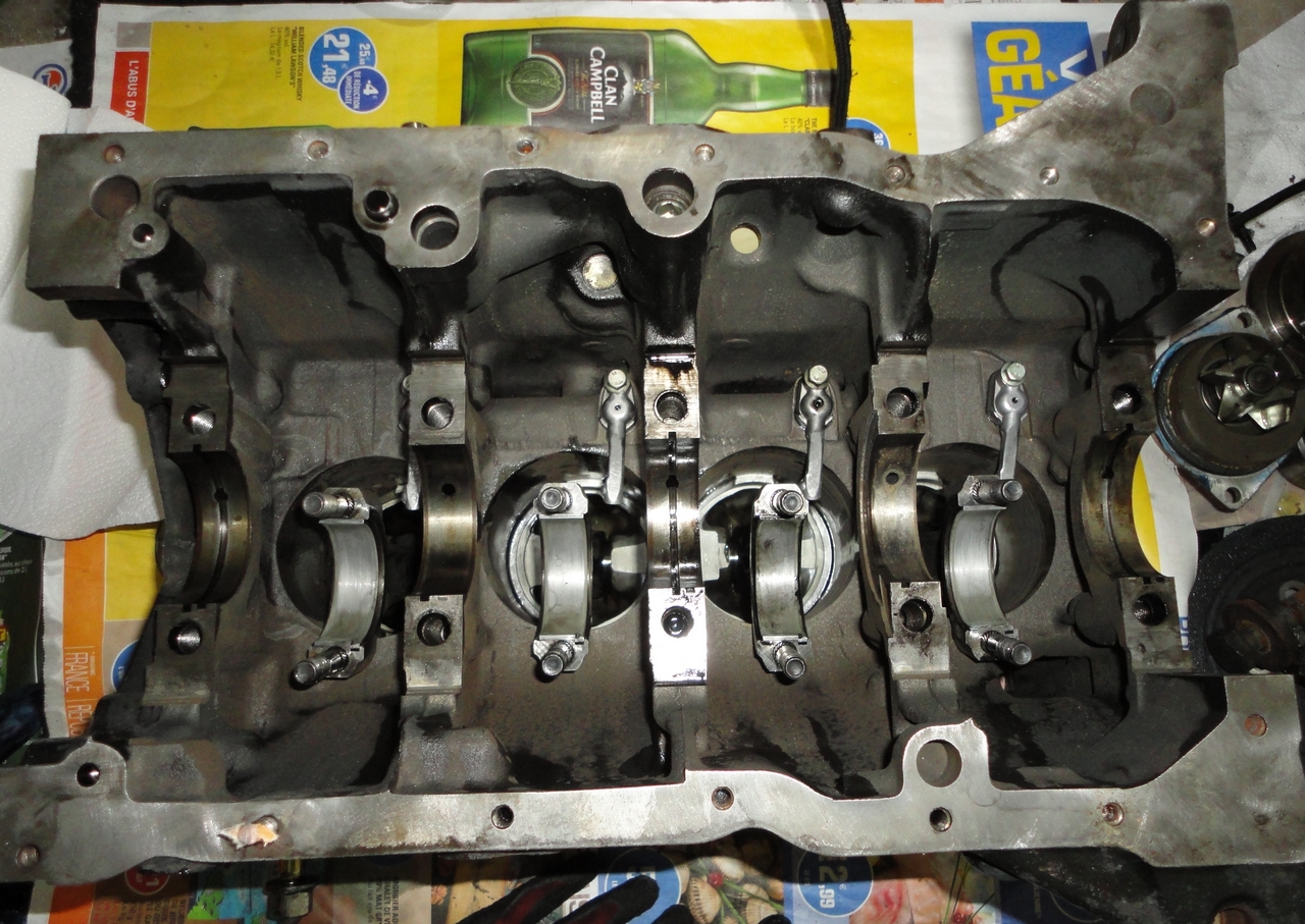

Ici en photo, mon bloc de 1.5D de ma XTD que j'ai conserver (bloc de mon ancienne saxo 1.5D 97)
DSC05982.JPG [ 781.67 Kio | Vu 7992 fois ]
DSC05989.JPG [ 907.51 Kio | Vu 7992 fois ]
