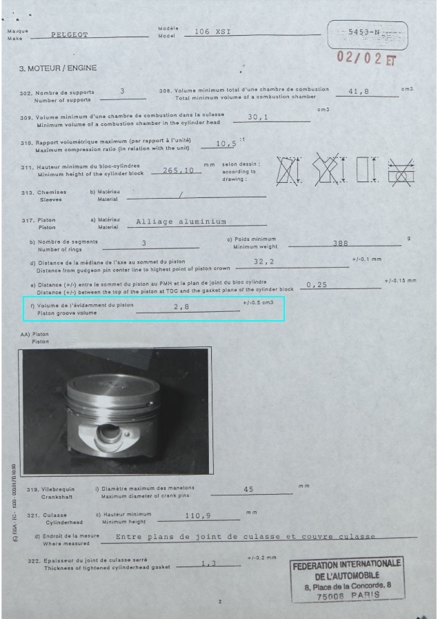

> Volume creux de piston xsi 1.6l: 2.8ml
(regarder pas le reste, c'est une fiche GRn 1.6L xsi, le RV de 10.5 est le RV max
autoriser, et non le RV de base stock)

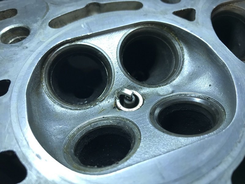

Volume culasse Z07 Saxo100 stock: 34.6ml
(Au 2e essaye, un 3e arrive, il se peut que le volume tombe un peu de 0.3ml)
Nouveau outils de mesure, pipette en verre, à 0.05uL prêt (0.05ml donc).

Chambre de XS/ XSI 1.6L ou XSI 1.4L avec 1mm de retirer: 26ml
Chambre stock, non modifier.
(mesuré par [106 XS])
