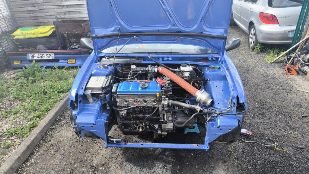

Messages: 271
voici le moteur monté

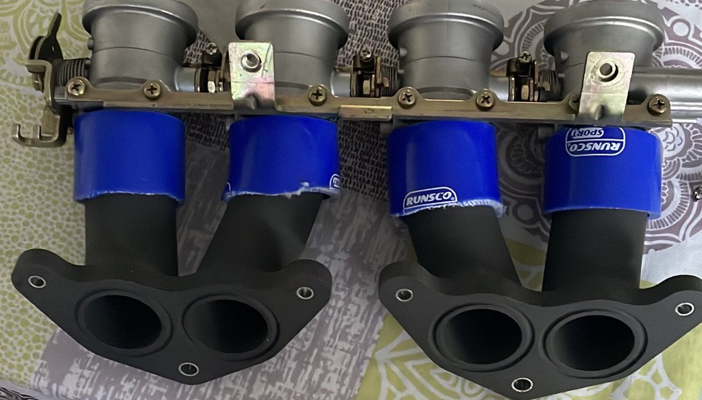

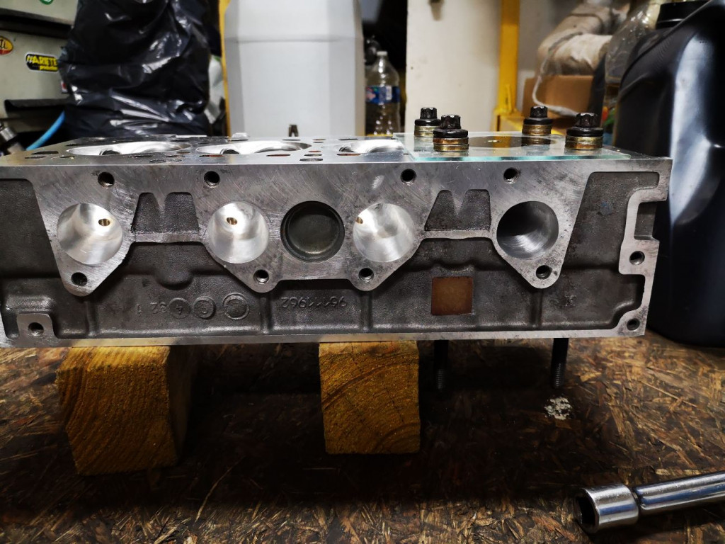

Messages: 271
le 4 pap triumph pil au diamètre des tubules de la culasse avec la pipe hcperf

Tu peux très bien avoir une injection 4 papillons avec le calculateur d'origine.
La "pleine charge" n'est pas liée à la sonde lambda. Si tu n'as pas un fonctionnement parfait, il faut reprogrammer l'eprom.
J'ai programmé quelques "4 PAPS" avec boitier MP 3.1et ça fonctionne très bien.

Injecteur de 605, blanc ? (ceux de Tct ?)
Le AAC de 106 rallye "J" avec un 4 pap, régler tu peut avoir 130/135/140ch selon certains paramètres.
Cet AAC est light en mesure (idem XSi 1.6L), tu peut mettre du ~~ 270/280°

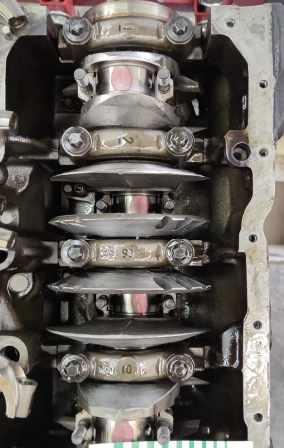

je récapitule le taff
Commentaire: le moteur fini

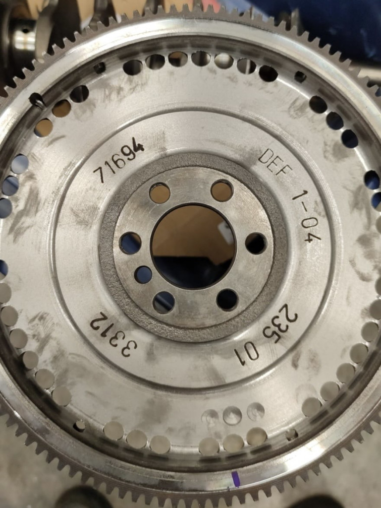

le volant moteur travaillé aussi

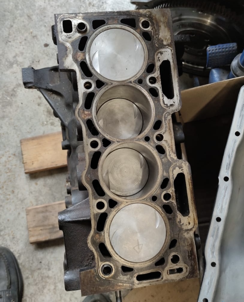

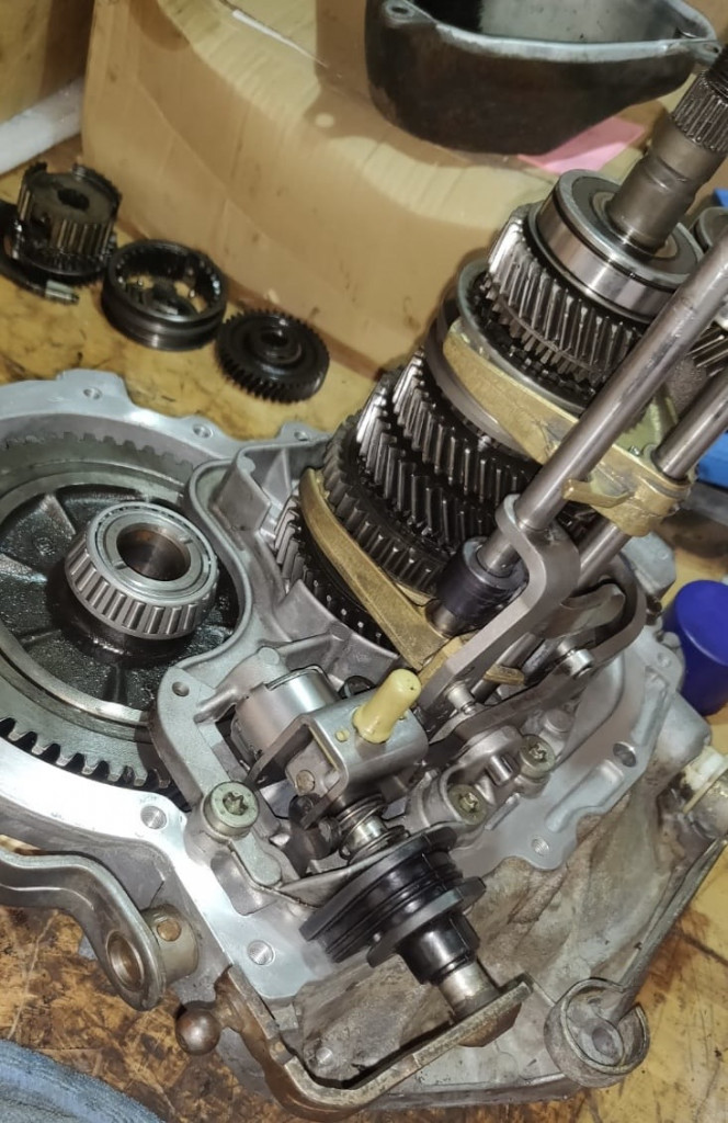

Messages: 271
la boite remise à neuf

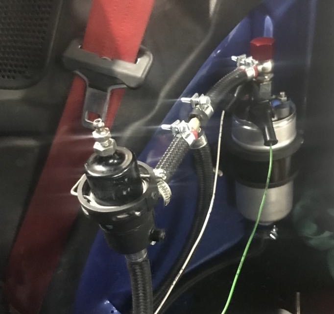

je montre aussi une grosse merde lol
une pompe externe pour envisager un réservoir tampon
5d6875b8-fd36-4fec-af56-406ee0022fcb.jpeg [ 60.38 Kio | Vu 4663 fois ]

je me suis acheté un régulateur sytec et une pompe facet
