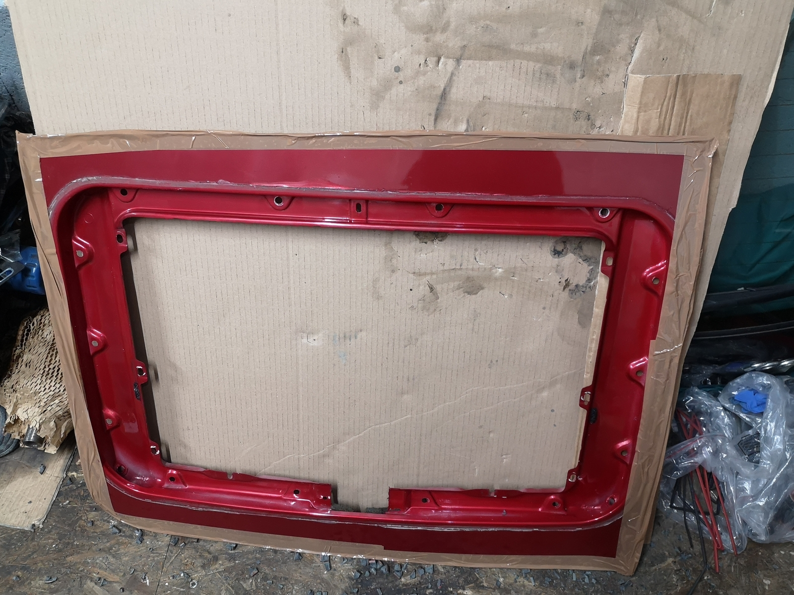

Donc j'ai ressortis le TO de la XSI (châssis bis* de la XTSignature de 2015).
Je rappel, TO avec son entourage tole de toit que j'ai découper/récupérer en Avril 2021 avant
la mise en destruction du châssis de la XSI, via la casse de Carrière S/Poissy- Triel S/seine(78).
J'ai démonter le TO de sa partie de fixation en tôle, elle même pointer/souder à la tôle du toit
et jointer/coller avec de la colle carrosserie de fixation d’élément lié.

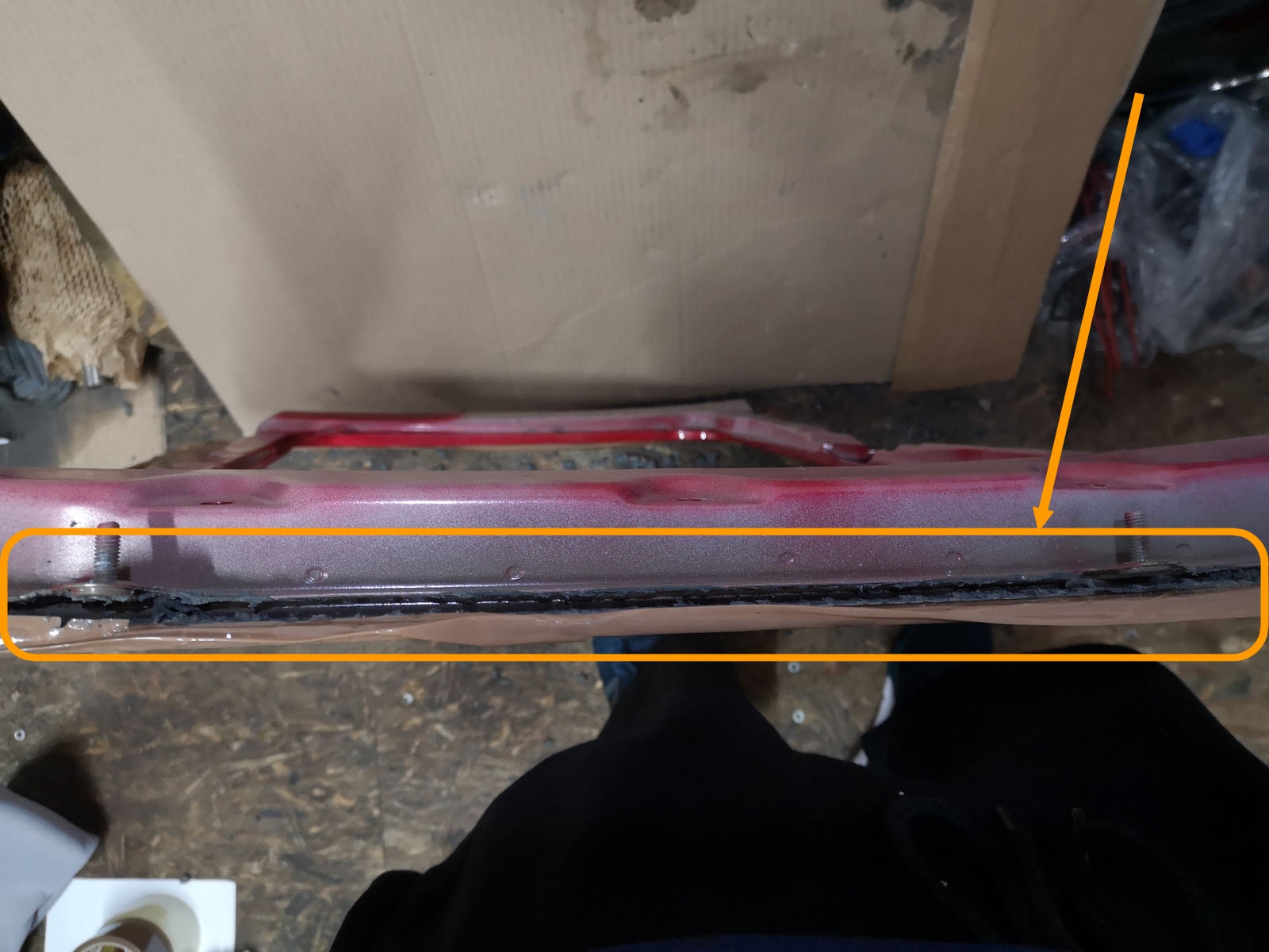

Ont peut voir ici sur ces deux photo en dessous la tôle de fixation du TO, dans sa partie extérieure,
qui est elle même pointer/souder à la tôle du toit.
La colle carrosserie et les pointages se trouvent sur la partie intérieure.
Cette double partie (a double joint) va me pausé problèmes.

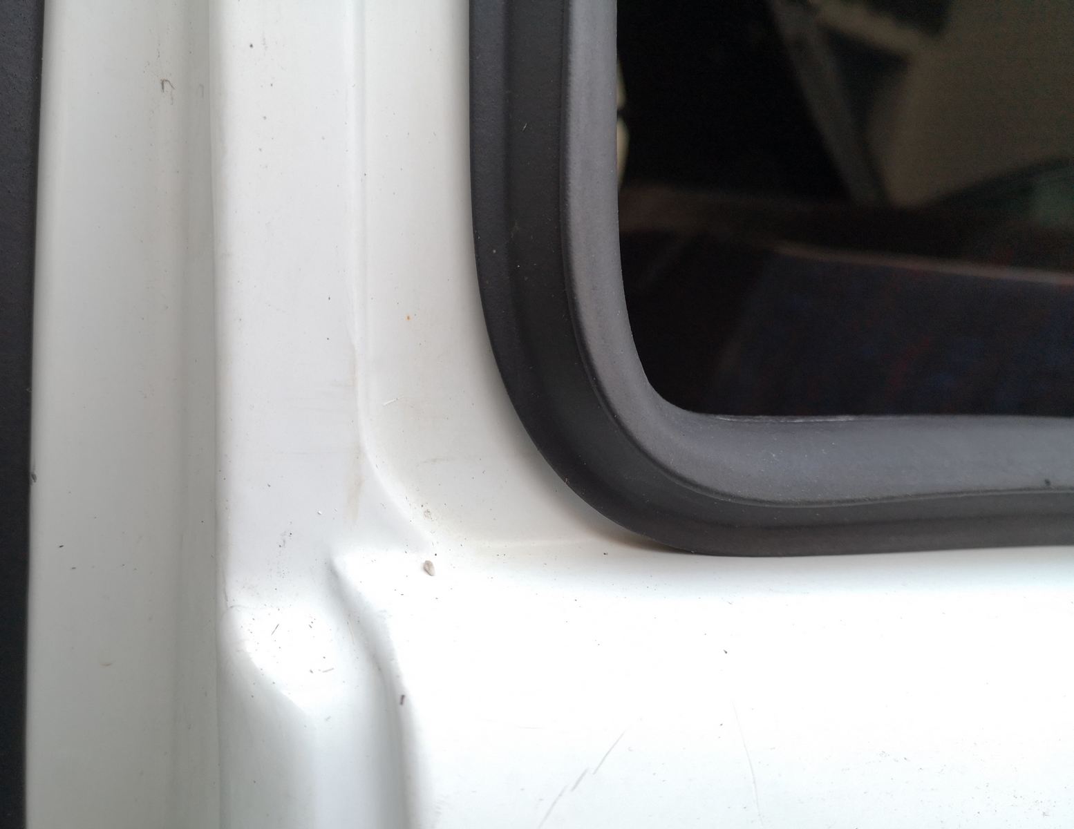

Nettoyage du compartiment moteur à la main, en vue de la reprise de la mécanique.
J'ai retirer une tonne de poussière, pendant 3/4heures.... (La XS ne roule plus depuis
Juin 2023.. 2 années donc [icon_e_sad.gif] )
Le capot et la baie y sont passer aussi, ainsi que les vitres intérieure/ extérieure.
Et c'est pas encore fini, il y aura un nettoyage plus approfondis à faire.
Pour l’extérieure, je lui ai fait un 3e (3e en 2année) lavage générale ya quelques jours en arrière.
J'ai aussi fait quelques retouches de stylo peinture blanc aux endroits critiques ou la
peinture se barre carrément, histoire de limité la casse :bbah: .

Suite XS, 13/07/2025
Mission galérage Grec :
j'ai retirer la colle carrosserie de liaison entre la tôle du toit et celle de support du TO,
et cela au tournevis ! :cagoule:
Cela ma prit 4h au tournevis, mm par mm, avec des cloques au mains à la fin.
J'ai pas pris la disqueuse pour ne pas abîmer les deux tôles, ne sachant pas la profondeur
de la colle appliquer en usine.
Voir abîmer quelque chose derrière la colle dont je ne saurai la présence.
J'ai casser au passager 2 de mes 3 petit tournevis Facom à force de faire travailler le tournevis
en levier pour sortir la colle.
> Tournevis en 2.5x75 en épaisseur de 0.4mm, par pas en fesant levier marquer les deux tôles !
Photo des tournevis casser :
IMG_20250715_192456.jpg [ 1.64 Mio | Vu 2782 fois ]
Pour commencer,
j'ai scotcher le restant de la tôle du toit, pour pas me blesser dessus, et pour pas me mettre des
morceaux de métal dans les vêtements.
IMG_20250714_040606.jpg [ 1.34 Mio | Vu 2815 fois ]
La colle carrosserie retirer sur tout l'entourage :
IMG_20250714_040621.jpg [ 996.31 Kio | Vu 2815 fois ]
IMG_20250714_040634.jpg [ 1 Mio | Vu 2815 fois ]
IMG_20250715_192548.jpg [ 825.12 Kio | Vu 2782 fois ]
IMG_20250715_192624.jpg [ 572.98 Kio | Vu 2782 fois ]
IMG_20250715_192635.jpg [ 741.5 Kio | Vu 2782 fois ]
IMG_20250715_192638.jpg [ 635.5 Kio | Vu 2782 fois ]
IMG_20250715_192604.jpg [ 770.31 Kio | Vu 2782 fois ]
4h juste pour retirer cela, pour vous dire à quelle point elle est dure cette colle :o|
IMG_20250716_231335.jpg [ 941.55 Kio | Vu 2705 fois ]
IMG_20250716_231349.jpg [ 831.23 Kio | Vu 2705 fois ]
Ont peut voir ici les 6 pointage d'un coté, il y à la même chose sur l'autre coter.
J'ai commander deux foret de dépointage, car je veut pas percer la tôle du toit derrière le pointage.
Car je vais repointer ensuite.
Si tout va bien,
j'ai les foret de dépointage de OTELO Zi(95) demain, donc je peut dépointer demain ou Mercredi.
Suite à cela,
je pourrai alors réajuster la tôle du toit au minimum, et ainsi faire la préparation pour la
soudure au tig sur mon toit de la XS, traçages, mesure au mm puis au dixième, pour la découpe, etc....
Par d'erreur possible !!! Donc Étape par étape, dans les règles.
S'il faut du temps pour les mesures je le prendrai, idem s'il faut du réglet long de mesure, voir du dispositif laser ^^
La soudure au tig sur le dessus de mon toit ne se verra pas car elle sera sous la baguette plastique du TO,
et sous le joint sous la baguette plastique.
Et en dessous, comme je devrai remettre de la colle carrosserie comme à l'origine, la colle
cachera alors le dessous de la soudure tig, et au passage la protégera de la rouille.
Donc ni vu/ ni connu ^^ Sans changement du toit complet :D (chose que j'aurai jamais fait de toutes façons...).

Ici en photo, ont peut voir les traces de coulures du produit sur ma portière gauche conducteur :
(Et y'en à partout coté gauche conducteur).
IMG_20250716_205949.jpg [ 674.66 Kio | Vu 2747 fois ]
IMG_20250716_205958.jpg [ 642.33 Kio | Vu 2747 fois ]

J'ai dépointer la tôle du toit de la tôle de support du TO :)
Finalement le foret à dépointer de 8mm à été le meilleur pour cette tache, celui de 6mm ne prenait pas assez
large la soudure des points, du coup la/les cassures entre les deux tôle ne se fesait pas à
chaque point, et je ne voulais pas chercher à écarter les deux tôle au tournevis au risque de les marquer,
le 8 à permis une séparation à la main point par point .

La tôle de support du TO séparer de la tôle du toit, ça donne sa sur le verso:
IMG_20250720_063407.jpg [ 870.67 Kio | Vu 2689 fois ]
IMG_20250720_063420.jpg [ 948.29 Kio | Vu 2689 fois ]
IMG_20250720_063436.jpg [ 1.5 Mio | Vu 2689 fois ]
IMG_20250720_063446.jpg [ 1.09 Mio | Vu 2689 fois ]
IMG_20250720_063458.jpg [ 1.21 Mio | Vu 2689 fois ]
IMG_20250720_063558.jpg [ 762.26 Kio | Vu 2689 fois ]
Et sur le recto:
IMG_20250720_063530.jpg [ 1.53 Mio | Vu 2689 fois ]
IMG_20250720_063537.jpg [ 813.03 Kio | Vu 2689 fois ]
IMG_20250720_063544.jpg [ 1.11 Mio | Vu 2689 fois ]
IMG_20250720_063551.jpg [ 1.07 Mio | Vu 2689 fois ]
Les dépointages ont pas abîmer/percer la tôle du toit, c'est parfait pour re-pointer ou souder au tig ensuite,

Coté TO de la XS :
L'entourage est déjà découpé.
Il me reste que le RL à retirer, idem pour l'autre partie (c'est la partie qui fait chier, mais pas le choix,
il faut le faire).
Il faut que je fasse des essaies de soudure TIG avec les morceaux de tôle restant de la découpe (rab)
avant de les benner, histoire de voir comment sa se soude, comment sa chauffe, sa travaille, sa se déforme,
comment la chaleur se diffuse, etc...
Les choses se combine plutôt bien actuellement, je suis en train de préparer le garage pour rentrer la XS,
au cas où après avoir fait la découpe du toit de la XS, je ne puisse pas soudé de suite la pièce de
support du TO, où qu'un imprévu arrive.
Bon dans le pire je re-pointe le morceaux retiré + scotch3m à 10ball le rouleaux, et sa ira,
mais bon... [icon_neutral.gif] )
La découpe du toit de la XS sera en cette fin de semaine (si tout va).
Je ne sais pas pour le moment par quels procéder je repeint dans les règles les morceau qui vont prendre place.
Bombe haute de gamme ? Pistolet ? De toutes façon ma XS est voué à être repeinte dans le futur, donc....
La couleur de ma XS est le Blanc Meije (pas le blanc banquise, enfin je vais vérifier.. :bvoyons: ).
Il faut aussi que je commande de la colle carrosserie pour refaire la fameuse jointure, après pointage.
Comme à l'origine donc.
(Cette jointure cachera complètement la soudure vue de l'intérieure.
Et le joint d'origine OEM cachera lui celle du dessus, en plus de l'entourage plastique).
Concernant les deux évacuation d'eaux, je ne sais pas/plus si au niveau des passages de roue
de chaque côté, j'ai les deux trous de passage, présent de base, mais bouché genre, à voir donc.
Et je ne sais même plus où ils sont, je vais devoir regarder sur mes anciennes photos du châssis
de la XTSignature de 2015, sinon je regarderai en casse sur une 106 cobaye.
