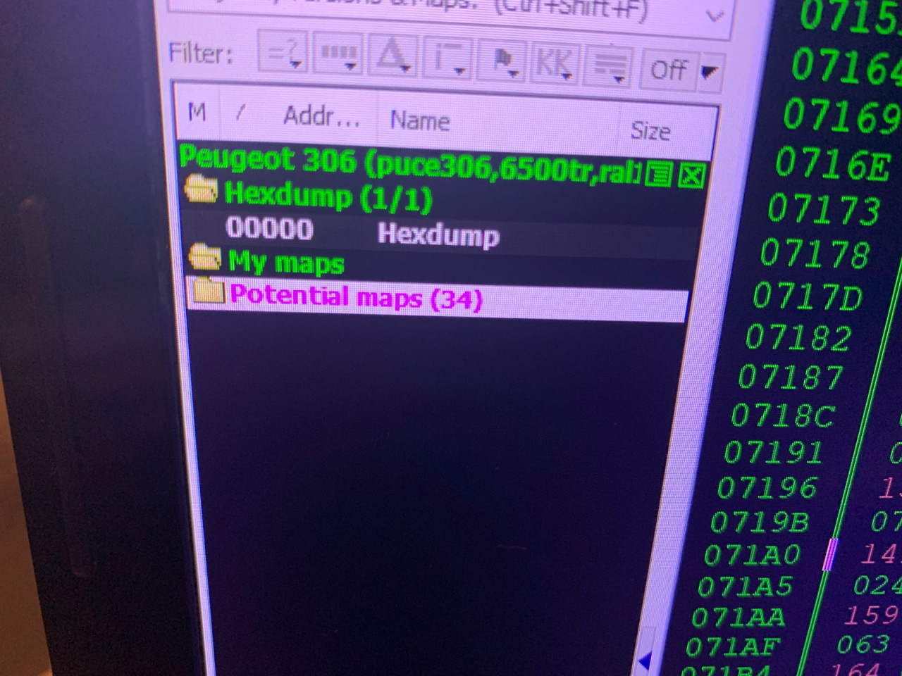

Quelle adressage mémoire tu modifie en hexa pour le ralentit voir ?
Et quels palier régime ?
Pour que je verifie si tu te trompe ou pas.

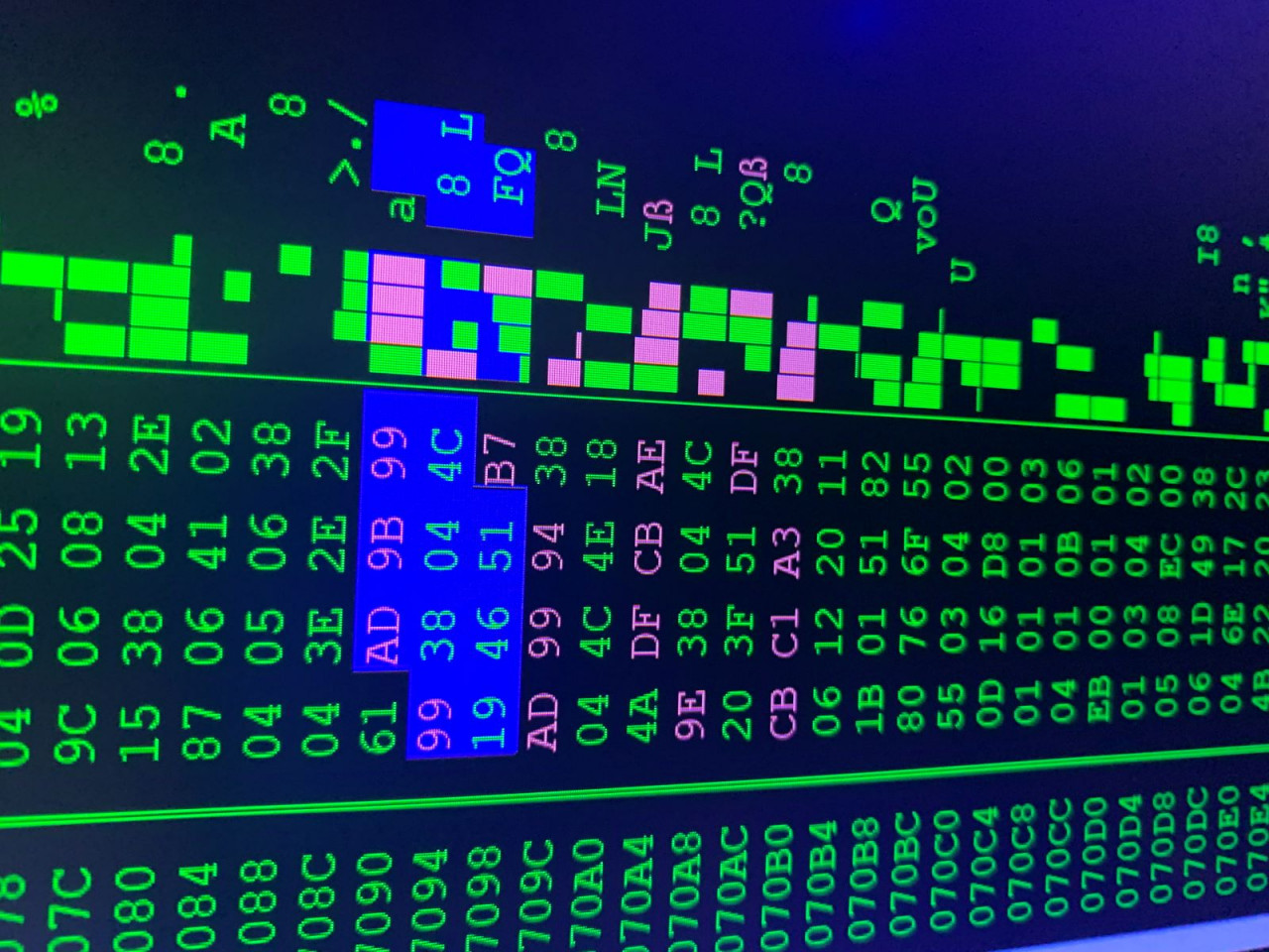

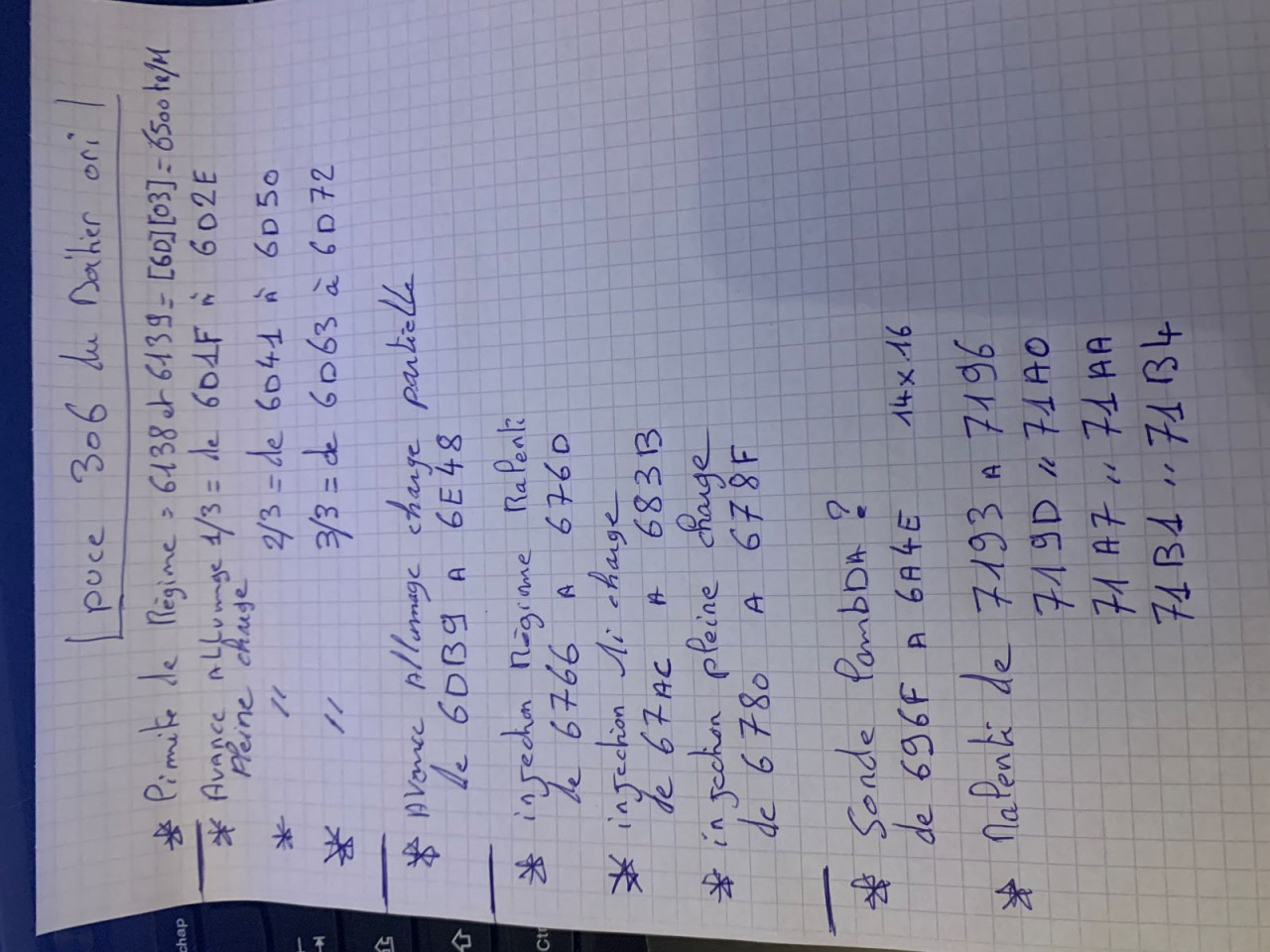

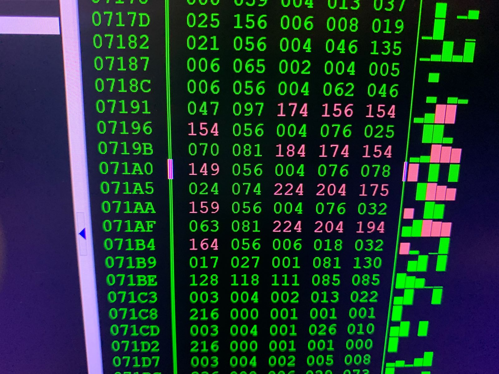

salut, bah justement j'etais dessus, mais sur la carto 306 d'ori au calculateur, les adresses ne sont pas toute les mêmes, je sais pas si ca joue un rôle, il faut que je test, j'ai pris quelque photo, la dernière c'est la puce de la saxo.
IMG_3929[1].JPG [ 310.84 Kio | Vu 2322 fois ]
IMG_3930[1].JPG [ 319.36 Kio | Vu 2322 fois ]
IMG_3931[1].JPG [ 250.89 Kio | Vu 2322 fois ]
Commentaire: ca c'est la carte saxo
IMG_3932[1].JPG [ 278.5 Kio | Vu 2322 fois ]

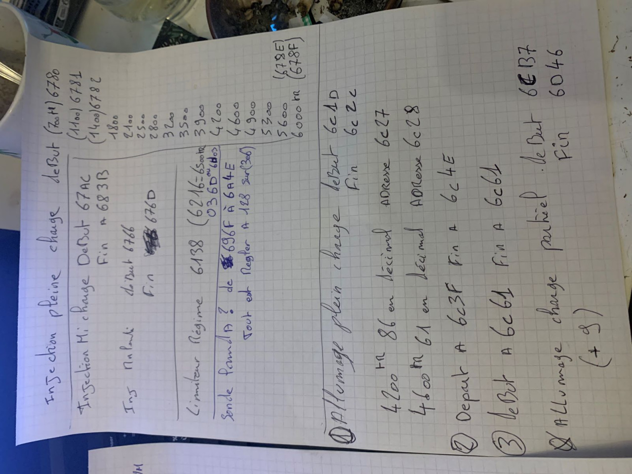

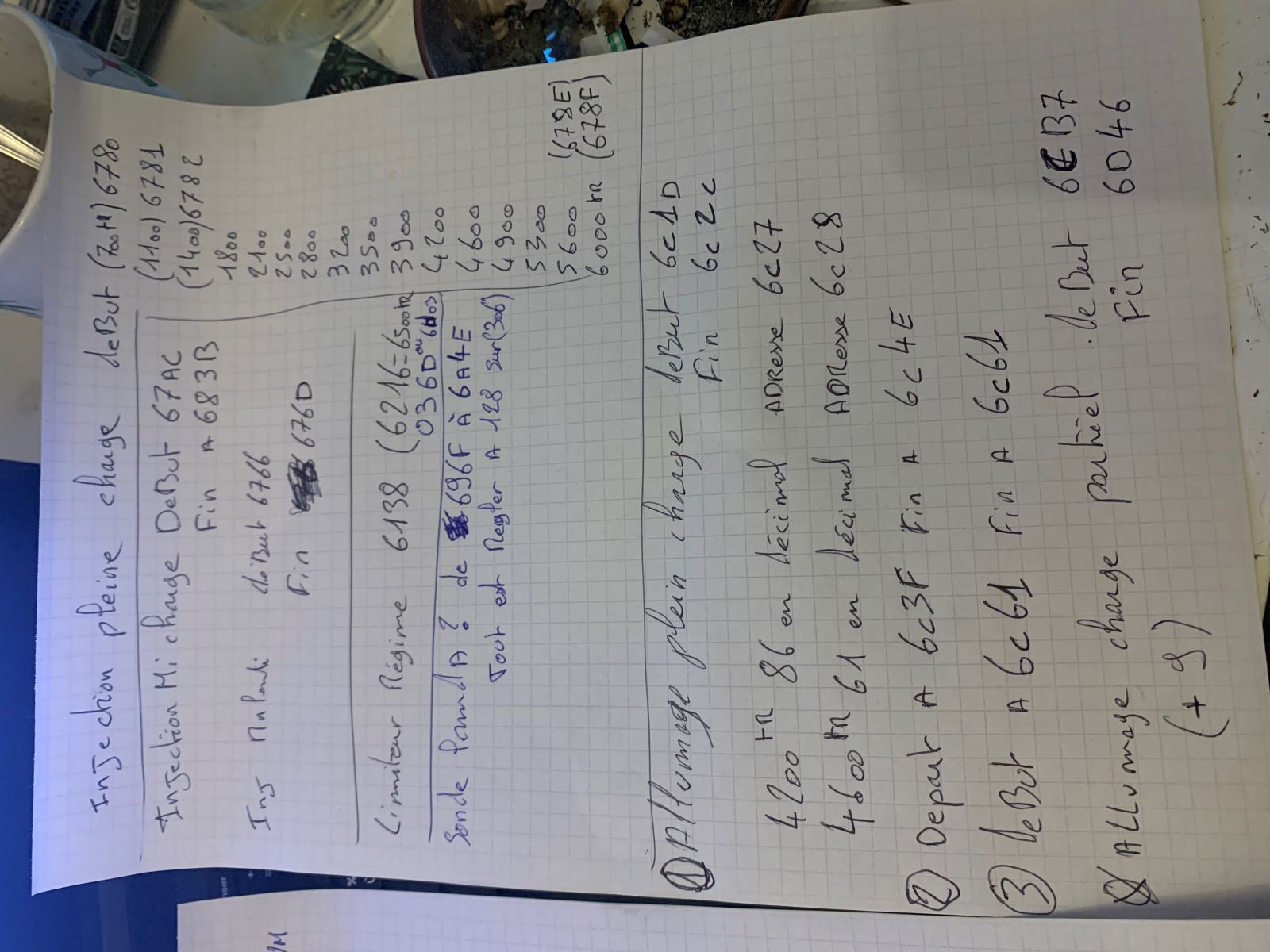

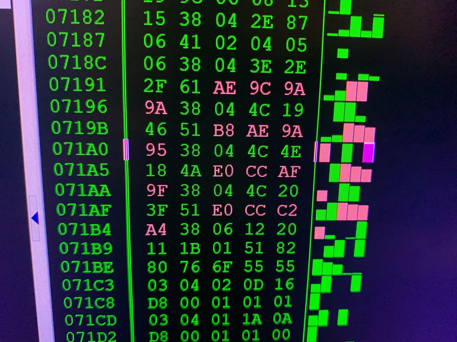

désolé c'est brouillon, mais les table d'allumage ne sont pas a la même adresse, les tables ralenti aussi, et lambda, mais la je suis dans l'inconnu...
IMG_3933[1].JPG [ 203.84 Kio | Vu 2320 fois ]
IMG_3934[1].JPG [ 198.92 Kio | Vu 2320 fois ]

non non c'est 1.6 88cv, mais les adresses sont différente, le checksum aussi, putain si c'est uste ça, je suis trop con^^ visiblement le calculateur correspond a la vtr, donc je pensé que c'était bon... le mieux c'est que je test
le mien d'origine etait un 66 je crois, faudrait que je fouille, et celui la est un 33, ça joue peu etre, je sais pas, je demande

1.6L 90ch (et non 88ch), 90ch = 66kw (et des brouettes), et il me semble bien
que ici l'homologation en France est 66kw pour les XS ou VTS/ VTR/ VTL 90ch.
En tout cas, la puissance moteur du TU5JP est 90ch et non 88Hp Anglais.
Le checksum (en Français Gaulois: La somme des calculs machine) sur un calculo :
Ont s'en fiche, je m'explique en bref :
Quand on fait modif sur modif d'eprom et genre 40 eprom en une soirée en Zi le Lundi puis
le Mardi.... ou quand ont émule en direct avec un calculo d'origine :
On se fait pas chier à le réajuster à chaque fois.
Manuellement soit même ou automatiquement si le boîtier le fait.
Part contre,
à la fin des réglages, quand ont à fini, là ont le réajuste, ont fait la somme des calcule
selon les modifs faites et + ou en -, pour pas notamment que le voyant orange s'allume.
Plusieurs possibilité pour le réajuster (ont peut même désactiver le voyant orange
dans son activation dédié à cela).
Pour finir,
à la coupure clé, certaines donnée clé sont copier/coller (ou comparer + autres) de l'eprom
vers la Rom du microprocesseur pour modifer celle présente, et servir de val clé.
Mais cela idem, ont s'en fiche, car tu ne touchera jamais à cela.
J'ai aussi un 66 et un 33 en MP5.2.
Le 66 est celui de 106 XS/ Cashmere 1.6L phase 2.1.
Le 33 est celui de Saxo VTS 90ch phase1, VTR et VTL et Exclusive 1.6L phase1.
Les choses dedans sont à peut prêt aux mêmes endroit mémoire, mais les valeurs
sont un peut dégonfler sur le caclulo des ces Citroën :bbah:
D’ailleurs comme j'avai dis sur mes posts, ya 2/3ch de moins avec, et cela se ressent.

salut, quelqu'un pourrait me dire se qu'il cloche avec le régime max, je l'avais bridé a 6500 et la dernière fois, j'ai etait obliger de levé le pied a 7000^^ c'est pas la puce de 106/saxo, mais celle de 306
comme vous pouvez voir, je baisse le ralenti, j'approche d'un réglage plus stable et moins de conso, sauf que depui peu j'ai un trou vers 3000tr, je pense au potard, ça dur pas longtemps, mais il est bien la. et maintenant, le ralenti est instable a froid, il fait le yo yo, et a chaud il remonte^^ de trop. j'ai filmé, je vais envoyer ça apres
https://youtube.com/shorts/HpGiL5Se4qc?feature=share
pareil, elle fait trop de bruit, et plus tu monte dans les tours, plus c'est bruyant, on dirait une caisse de rallye lol faut que j'arrive a mettre un silencieux inter, que j'ai mais sans la cata, il m'en manque un bout^^ et j'ai pas de mig mais j'ai garder la veille ligne, elle fait autant de bruit que le 1200 bandit a mon frere qui a le pot qui fuit comme y'a pas^^ et ça gène aussi ma parisienne, ça et le power flex noir en anti couple mdr
WinOLS (Peugeot 306 (puce306,6500tr,ral1350,av al+10,injection-22 partout sauf a la fin de la pleine charge-22) - ).rar [25.48 Kio]
Téléchargé 37 fois
La puce de la 306 XS phase1 est faite pour le MP5.1, non le MP5.2.
Tu est sur que se calculo bis que tu as provient d'une 306 XS phase1 ?
Si c'est 6500 c'est 6500 obligatoirement.
Si tu as fait des modifs pour 7000, alors c'est 7000, mathématiquement cela se calcul
sans avoir à faire des essais sur la route.

en dec j'ai descendu de 22 ma carto injonction, c'est quand même énorme, je suis aller même jusqu'à -25, je peaufine, de mentir va rien m'apporté, je suis prêt a la lâché la caisse 1 semaine et tu verra avec différentes carto, perso si elle fait 400 borne avec le plein, je suis content
Laquelle ?
La pleine charge en 16x1 ?
Sur les 16 valeur tu as fait un -22/-25 générale ?
- 25 c'est presque 10% du temps d'injection dédié sur 256.
Donc sur XXX cc-min d'injecteur, sur le temps dédié, cela retire XX % de cc-min
Tu sais que la cartographie de pleine charge se déclenche que a partir d'un certain voltage du potentiomètre,
qui correspond à à peu prêt 60/70% d'ouverture papillon.
Ce qui représente pas les 90% du temps quand tu roule, mais juste 5/10% du temps de
roulage quand tu double ou met des accèls/pointes.
(Ensuite sur le MP7 cela change).
A moins que tu aille toucher l'autre, celle de charge partiel.
Mais dans se cas, c'est comme changer les injecteurs si tu as fait sur celle-là un -22/-25 décimal sur
les 168/192 valeur de la 12x16 ou 14x16 ou 12x14 (je sais plus là... de tête).
(Si tu as toucher la bonne).
Il y a celles de transition de charge aussi, pour les appels de charge.
Il y a celle de lambda aussi, qui peuvent ""simuler"" des injos plus gros ou pas selon la
correction lambda derrière.
Et si c'est celle de ral, c'est encore autre... elle entre en action que pied lever, et capteur de
vitesse -2km/h au neutre ou autre si autre vitesse enclencher (coupure à l'injection/ non
coupure à l'injection/ rétablissement de l'injection - à x ou y rmp, de x ou y manière).
Je te croit, je pensai au dessus que tu me parlais de celle de ralentie
Car avec celle de ralentie = C'est impossible avec elle de divisé sa conso par deux !
Avec les autres oui.

non, je touche aux 3 tables en même temp, 450km, je fessais ça d'origine, après c'est pas du super non plus, au pire je fabriquerait un alambic^^

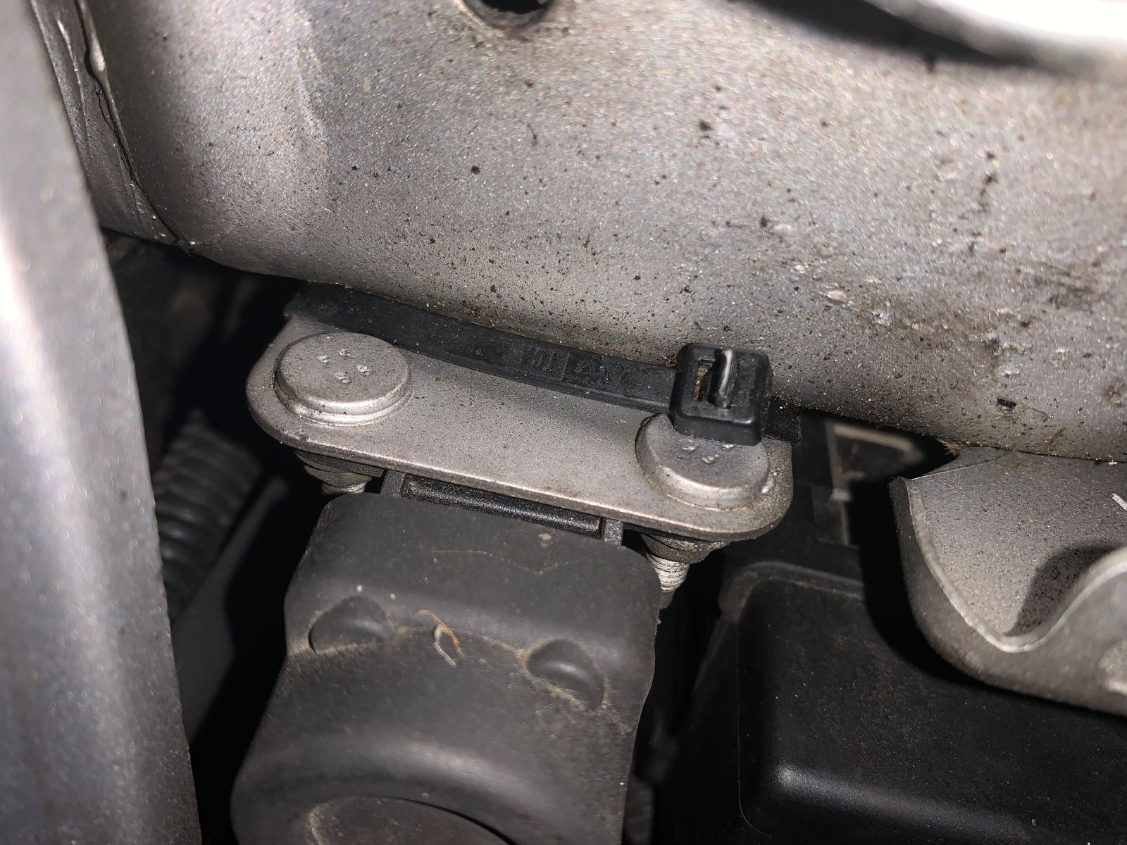

c'est d'origine le colson??
IMG_4199[1].JPG [ 181.26 Kio | Vu 1379 fois ]
IMG_4198[1].JPG [ 309.44 Kio | Vu 1379 fois ]
ou alors elle a déjà eu un problème avec ça, pcq je la gare le vendredi, je la prend le lundi, et rien, j'entend meme pas la pompe quand je met le contact lol
 Sujet du message: Re: [aaltraz] Saxo VTL 1.6L - Prépa AAC 4901105 Catcams
MessagePosté: Samedi 08 Novembre 2025 20:51
Messages: 2079
bonsoir, le colson c'est d'origine.
pour le relais double c'est bien la bonne réf? après qualité chinoise une chance sur deux qu'il soit bon aussi. le connecteur du relais double est ok pas de fil chauffé et de cosse?
MessagePosté: Samedi 08 Novembre 2025 22:10
Messages: 118
Localisation: Evry
non rien de cramé, oui j'ai bien regarder les refs, la j'ai commander un autre calculateur, toute façon sans pieces de rechange, c'est la galére, un 66, origine a la saxo en principe et a ta xs ;) 30 balles avec les frais de port.
