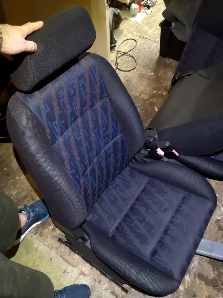

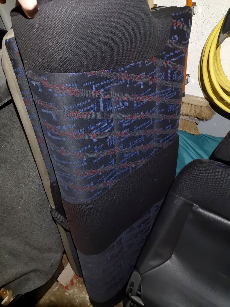

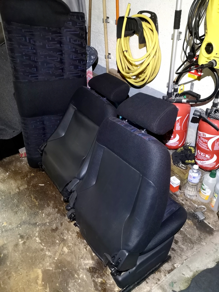

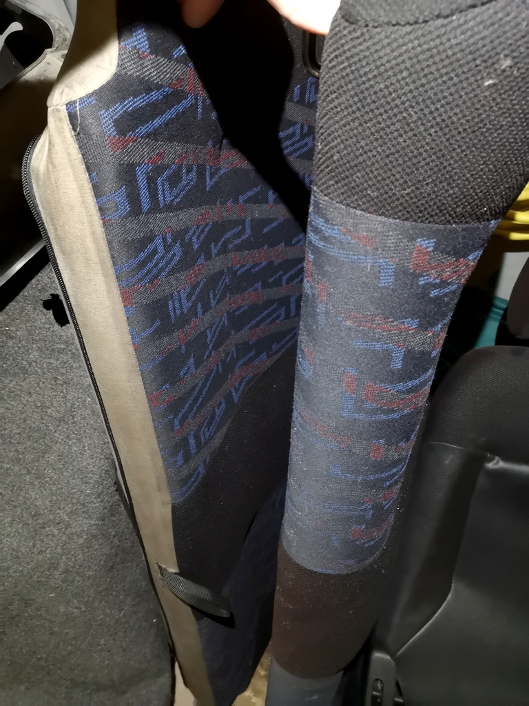

Suite XS, 29/05/2026
Nettoyage extérieur de la 106 XS, ~10mois après le dernier nettoyage que j'avais effectué...
Le polytrol à tenu à 80/90% sur les baguettes avec le karcher de prêt, pour info, il y a que des
petites parties dont il s'est barré, donc à remettre, ou sinon il faut éviter de mettre la buse
du karcher proche des baguettes, sauf que les baguettes retiennent pas mal la saleté donc... compliquer.
J'en ai profiter pour nettoyer l'intérieure.
Photo ci-dessus de l'intérieure propre mais mouiller (je referais des photos quand il sera sec).
Idem pour la moquette, tout y est passer.
Je vais pouvoir passer sur la mise en place du TO, enfin [icon_e_biggrin.gif]

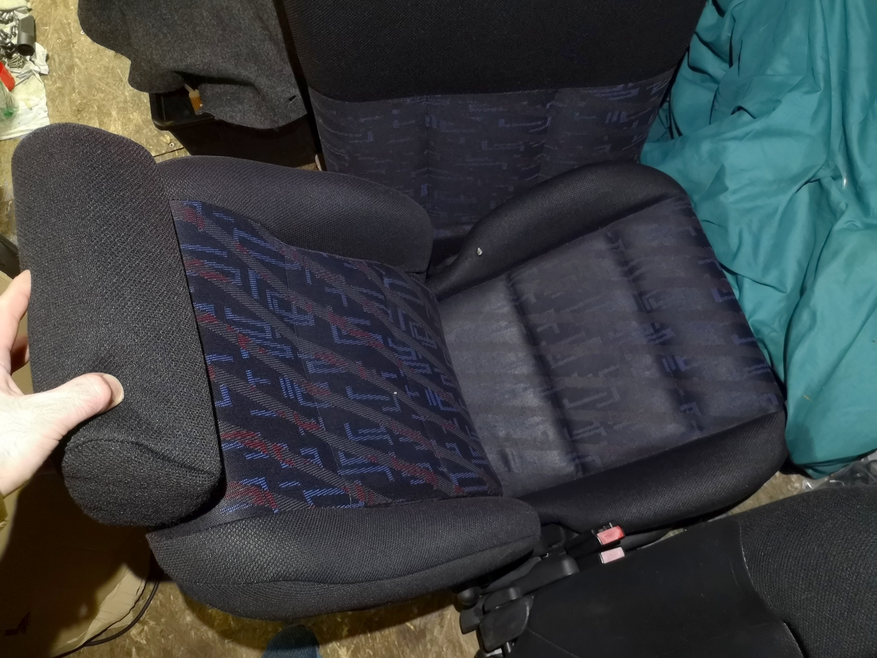

L'intérieure est sec pour info.
Il à changer de couleur :loving:
