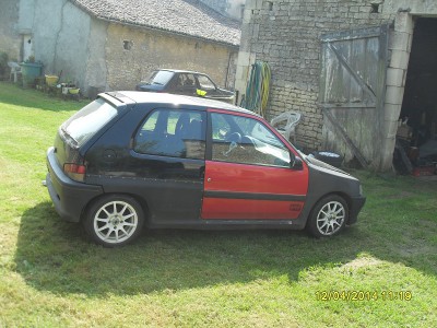

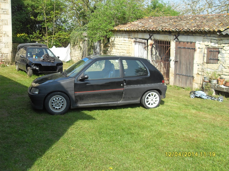

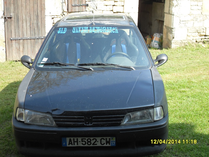

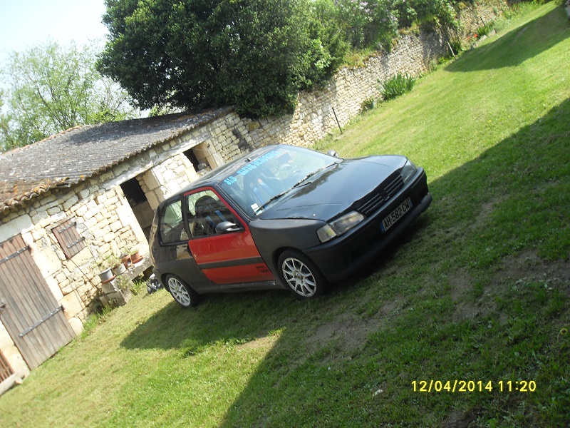

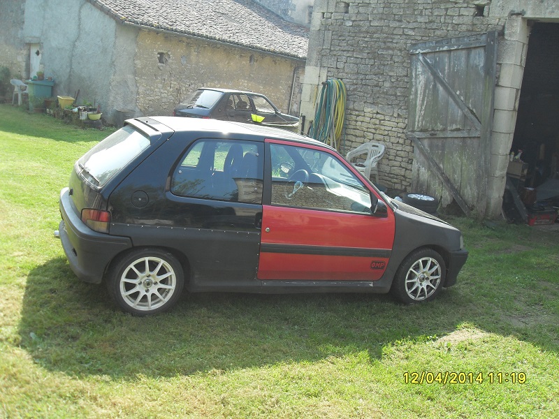

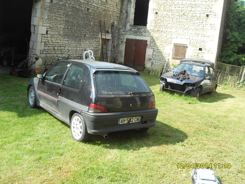

apres les paroles voici des photos
SDC13192.JPG [ 230.82 Kio | Vu 11583 fois ]
SDC13193.JPG [ 306.2 Kio | Vu 11583 fois ]
SDC13194.JPG [ 302.01 Kio | Vu 11583 fois ]

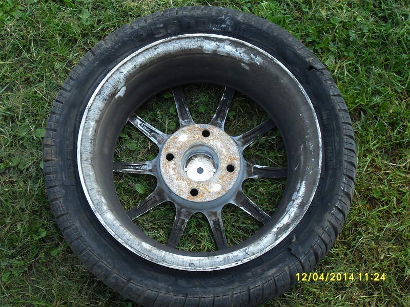

suite , la jante 1.6 c est que j ai crever cette semaine et pas facile de bouger la voiture avec 3 roues :ange:
SDC13195.JPG [ 260.96 Kio | Vu 11583 fois ]
SDC13196.JPG [ 284.77 Kio | Vu 11583 fois ]
l etat du pneux :bcry:

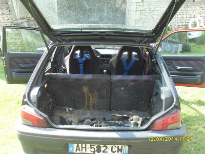

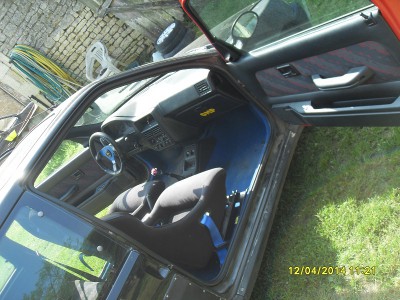

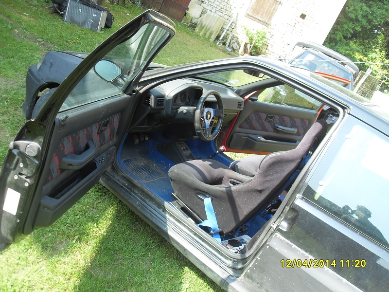

quelque photos de l interieur
SDC13197.JPG [ 272.94 Kio | Vu 11583 fois ]
SDC13198.JPG [ 238.75 Kio | Vu 11583 fois ]
SDC13199.JPG [ 257.14 Kio | Vu 11583 fois ]

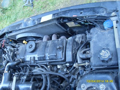

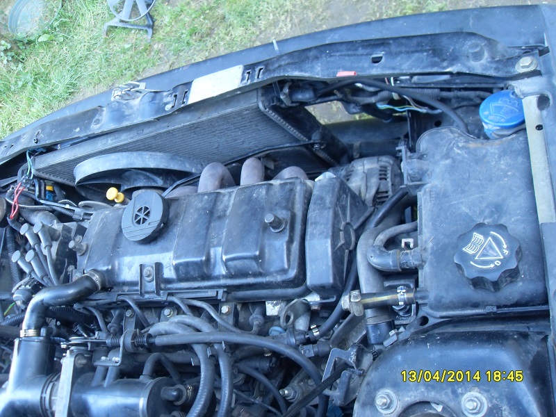

et une du moteur
SDC13200.JPG [ 252.21 Kio | Vu 11583 fois ]
:nana: :nana: :nana: :nana: :nana:
la y a des chose a revoir :buzz: :buzz: :buzz: :buzz: :buzz:

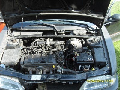

voila sa fait une semaine qu elle est a la maison et deja sur cale
1.6 avec radiateur de 1.0 non attacher , resultat le collecteur 421 acier a fondue le bocal du radiateur
donc se week end un peut de modif sur la voiture , au programe
- entamer le vidage de la voiture ( avec les siege bacquet fixe pas facile de monter derriere )
- modifier les encrage des harnais par du plus serieux et propre ( d ailleur si certain aurais un ou deux oeillet de fixation qui ne serve pas j ai peur qu il m en manque )
- deplacer la batterie du moteur
- monter radiateur ventilateur et bocal de 106 diesel
- deplacement du calculateur moteur
- eliminer les fils qui se promene dans le moteur

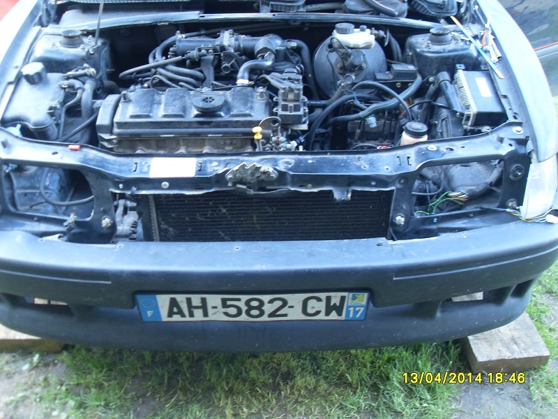

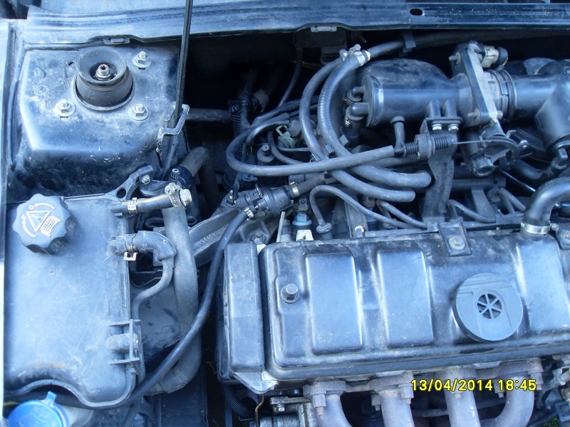

Messages: 974
bon ba se week end sa a pas trop mal avancer ( malgret 2 ou 3 petit detail )
circuit de refroidisement coriger et poser ( excepter le raccord de la durite sur la pompe a eau )
SDC13209.JPG [ 228.81 Kio | Vu 11502 fois ]
SDC13208.JPG [ 226.61 Kio | Vu 11502 fois ]
SDC13207.JPG [ 250.56 Kio | Vu 11502 fois ]

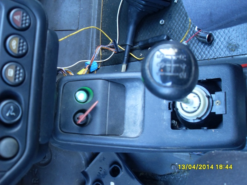

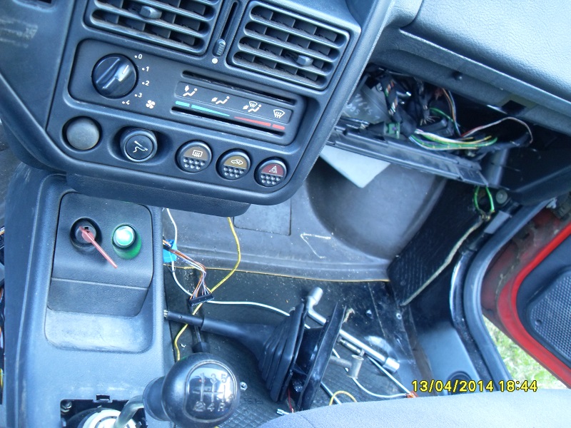

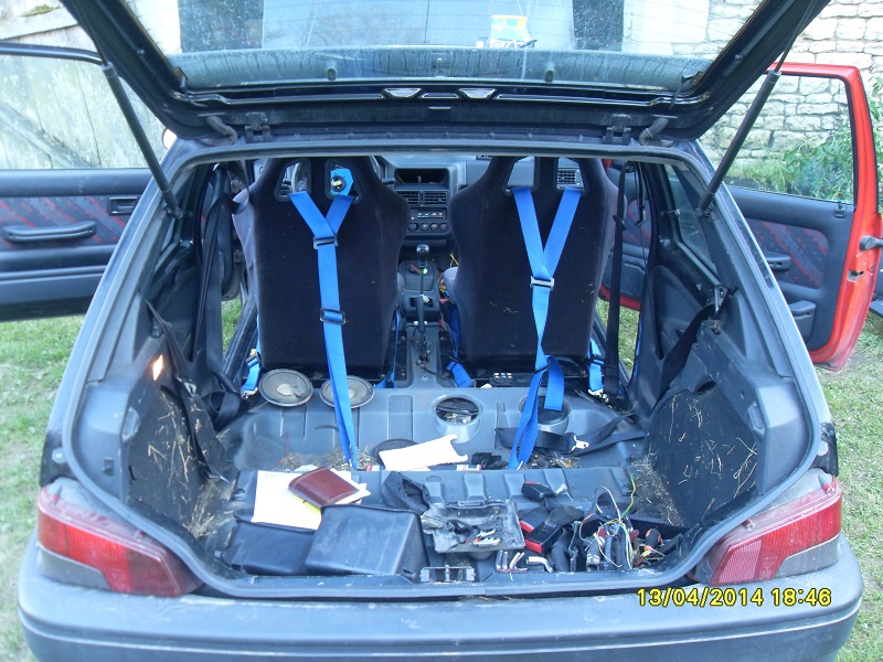

a l interieur aussi j ai bien avancer
- debut de vidage de la caisse
- pose du calculateur moteur dans la boite a gants
- mise en place de la batterie et branchement
- pose d un coupe circuit avec voyant de sous tension
- pose d un bouton poussoir de demarrage ( reste a finir son branchement )
- changement du levier de vitesse ( trop de jeux )
SDC13206.JPG [ 233.48 Kio | Vu 11501 fois ]
SDC13204.JPG [ 179.27 Kio | Vu 11501 fois ]
