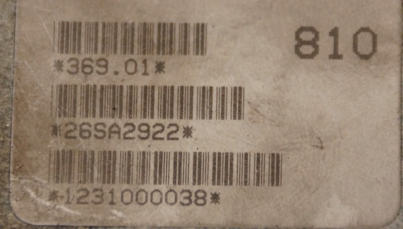

Le calculateur que tu as a quelle référence : 0 261 ... ... ?

Mon calculateur 0 261 200 217 bosh mp3.1.Est ce bien la reférence d'origine selon vous? Si c'est le cas comme il viens d'être changé d'aprés l'ancien propriétaire (connaissance) peut il être encore en cause pour la pollution?
