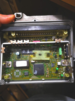

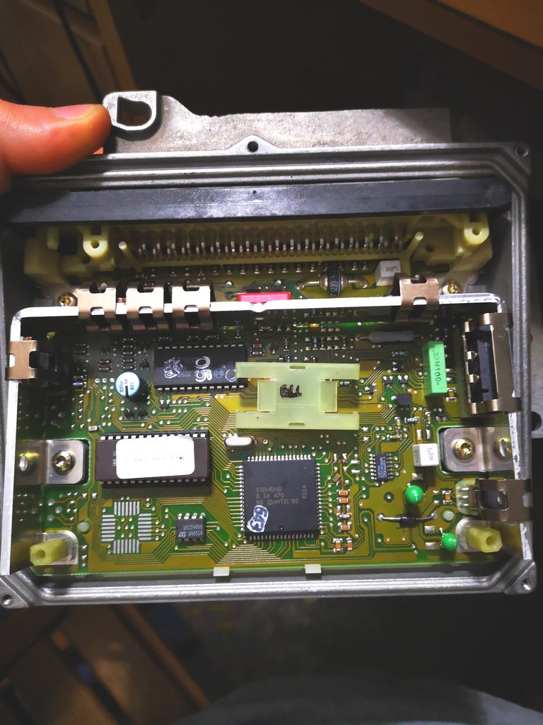

[icon_twisted.gif] Âpres la gestion du 1.4 75ch se modifie car ya un eprom sur support dedans (photo),
jack peut peut être te faire une gestion,
pour bien fonctionner avec le aac de tu24 il te faudra mini 10.2 de RV ;)
