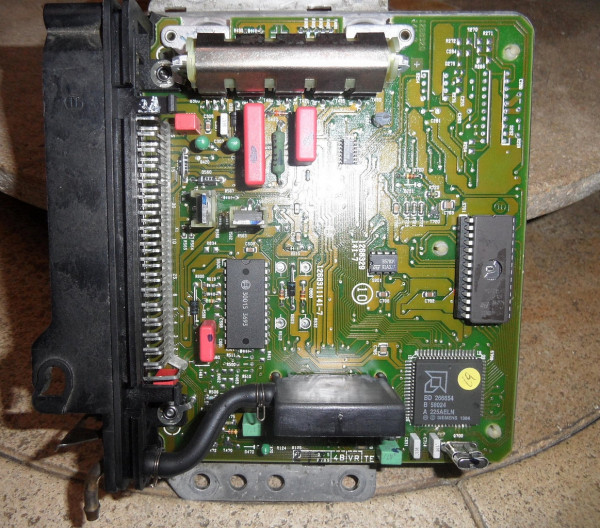

Peux tu me donner la référence de l'eprom (étiquette argent collée sur l'eprom , écriture bleu foncé 10 chiffres commençant par 1 267 … … )

210218105216115790.jpg [ 1.07 Mio | Vu 8001 fois ]

Voilà ce que j'ai....il y avait un scotch rouge au dessus du trou de l'eprom....dedans on dirait un espèce de petit diamant....
Inscription M27C256B 12F1 B8804 0134L SINGAPORE
Ca sentirait pas la puce de merde ?????

Il faut pas retirer l’étiquette, elle protège la puce silicium des uv,uv qui efface les données,
J’espère que ton flash à pas effacé des choses ;)
ST c'est l'origine en 256kb, donc good

Ils mettent des puces de Singapore à l'époque chez Peugeot :lolbis: :lolbis:
J'aurais vraiment pas de bol si des trucs s'effaçaient en une photo......je la ferai tourner ce week-end pour vérifier que c'est bon :jap: :jap:

ST ou amd ou flash (flash=intel)
 Sujet du message: Re: Probleme de Ralenti à froid 1.4 XSI Le Mans
MessagePosté: Vendredi 19 Février 2021 9:10
C'est pas la version d'origine. Elle a été modifiée.
Je peux te fournir une origine si tu veux. Comme ça
tu verras si il y a une différence.
