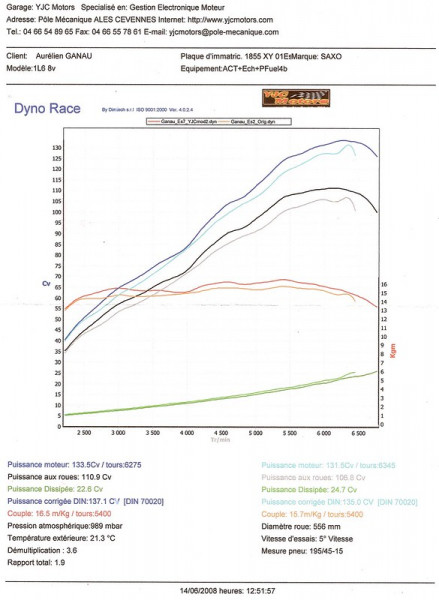

Bonjour à tous :)
Avant de commencer, je vais rapidement me présenter. Je suis possesseur d'une 106 1.1 de 2002 dotée du moteur HFX sur laquelle j'ai fait pas mal de modification :
- Admission dynamique
- Collecteur d'admission du 1.6 8s 100cv
- Collecteur inox 4-1
- Rabotage de culasse, ça date un peu alors je ne sais plus de combien mais j'avais visé 11.6 de RV
- Retouche des conduits de culasse pour les ajuster à l'échappement et à l'admi
- AAC catcams 4901202 => Oui, oui sur un 1.1 raboté. Malgré une mesure de la garde à la pâte à modeler, les soupapes ont très légèrement embrassées les pistons, ce qui n'a pas tordu les soupapes.
- Ressort catcams
- Mise au poids des culbuteurs à rouleaux + polissage sur le dessus (pour éviter que l'huile reste sur le culbu, je ne sais pas si c'est utile mais ça a été fait ...)
- Poulie de vilebrequin alu
- Reprogrammation du calculateur moteur origine + e85, donc j'ai pu chercher de l'avance à l'allumage.

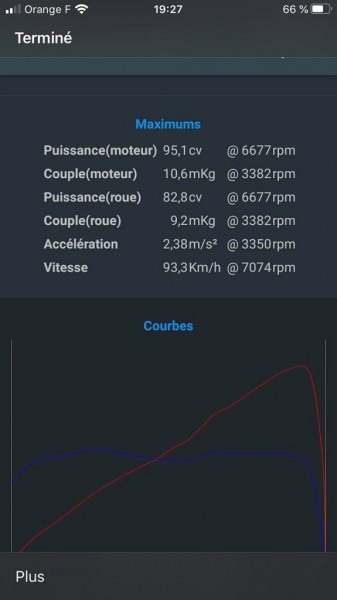

Dans cette configuration, le petit 1.1 couplé à la boite 14x60 marchait vraiment pas mal, powerdyn me donnait :
95.1cv à 6677 tr/mn
106nm à 3400 tr/mn
Le couple n’étais pas énorme mais restait très linéaire jusqu'à 6600 tr/mn.
Entre temps j'ai eu des soucis de joint de culasse et un très léger rabotage car la culasse a légèrement vrillée.
J'ai donc décidé d'enlever l'arbre, monter un joint plus épais pour tomber le RV et le RG car AAC d'origine.
Et en écrivant sur le calculateur, ça a planté (super outil chinois), donc retour en calculateur origine.
Aujourd'hui la voiture marche bien moins que la configuration précédente mais j'en avais besoin pour tout les jours.

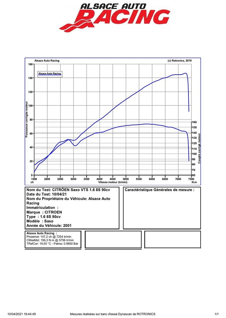

J'ai acheté un moteur 1.6 8s 100cv de saxo vts, qui aurait 98000km, et qui est en très bon état.
Je souhaite faire un moteur, avec de belles courbes, je ne veux pas d'un moteur qui monte à 7500 ou 8000tr/mn.

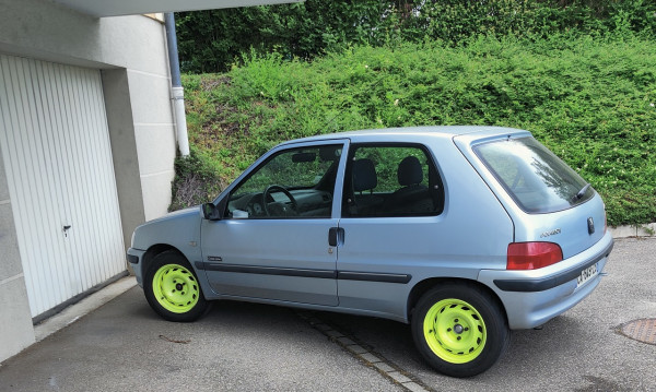

Une photo de la voiture :
IMG_20210606_151109.jpg [ 623.71 Kio | Vu 7315 fois ]
Les jantes sont des jantes de rallye achetées d'occasion, qui redeviendront blanches dès que les pneus seront mangés. [icon_razz.gif]

Les courbes PerfExpert(et non powerdyn...) du 1.1 :
Lourde c'est jante, pas terrible pour la perf il me semble.
J'ai mis les poids sur un topic.
L'idéal est le banc, je ne suis pas fan de ce genre d'appli sur tel, un banc labo
moteur /moteur/ ou rouleaux au roue, c'est différent.

En fouillant sur le net, je suis tombé sur cette courbe de puissance, ça vient d'un membre du forum saxo-vts :
14857218317_e583f20831_c.jpg [ 85.88 Kio | Vu 7294 fois ]
Sa config :
-Prépa culasse by Julien86 ( on en sait pas plus, RV, etc...)
-AAC catcams 266° 11.15 de levée Julien86 => 4901202, qui auparavant était donné avec ces valeurs...
-Differentiel auto-bloquant QUAIFE Julien86
-Pont court 16*65 Julien86
-Disques av BREMBO max + DS2500
-Disque ar BREMBO + DS2500
-Suppression du pare-flamme
-Régulateur P essence 4 bars
-Reprog by YJC MOTORS
On peut voir que ça donne 137cv à 6275tr/mn
Je me dis qu'avec l'important allégement de mon bas moteur, ça amènera la Pmax plus bas dans les tours. Je me dis alors que je peux monter plus gros.

Pour la puissance de la 1er feuille, il faut regarder la puissance moteur et non din, donc 133.5ch
et non 137ch ;) , au vilo toujours.
Nos auto c'est d'usine toujours la puissance moteur banc.
