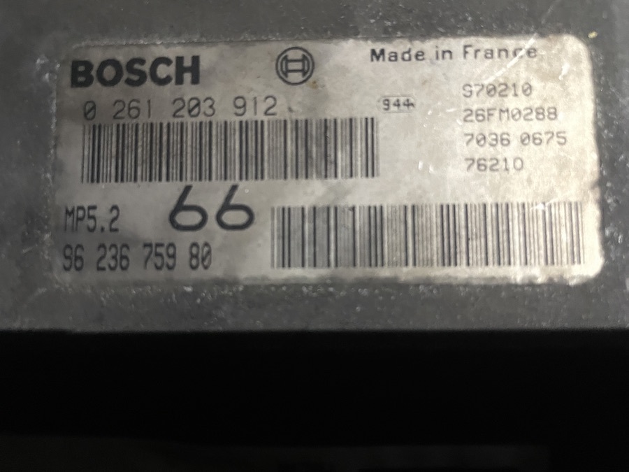

C'est un 1.6 multipoints géré par un BOSCH MOTRONIC MP5.2 de 1997
et J’ai compris que c’était une injection multipoint simultanée (en gros 4 monopoints mis en parallèle),
C'est cela, injection séquentielle (1/2/3/4 en même temps), et non semi-séquentielle
(1-4 et 2/3 en séparer) ou semi-séquentielle piloté (chaque injecteur est piloté indépendamment).
*Correction
Et c'est pour cela que sa consomme une tonne... presque comme un 2L XU10.
Car ya 2 injection par cycle, donc une injection "dans le vide" sur chacun des cylindres dans un cycle 4T.
(Sa à ses avantages et inconvénient).

Sur le boitier gestion moteur :
Je ne m'inquiète pas pour la clim, d'une manière ou d'une autre j'arriverai à la piloter (enfin j'espère). De toute façon je suppose qu'il n'y a plus assez de R134 pour déclencher le compresseur...
L'étiquette Citroën n'est qu'une étiquette d'entretien.
J'avais cru comprendre que l'injection était simultanée car les 4 injecteurs crachaient en même temps. Quand je regarde le manuel d'atelier de la 106 injection bosch MP5.2 le + vient du relai double et le pilotage des injecteurs vient par la masse boitier. Il n'y a q'une seule masse de pilotage qui sort du boitier il me semble.
Exacte, séquentielle.
Je me suis trompé en haut, je corrige.

Bon alors hier soir je suis allé à la chasse au calculateur MP5.2 et j'en ai trouvé un de 106 boite auto. 20 euros, j'achète.
Je fais joujou 5 secondes avec ma station de soudage air chaud et je branche le calculateur à la cashmere. Exactement pareil . Mêmes symptômes : démarre très mal au début et après quand ça démarre, tourne comme une patate et n'accélère pas...
Bon ben je vais tout reprendre à zéro. J'ai dû louper un truc forcément.
 Sujet du message: Re: [courcelle] 106 Cashmere qui refuse de reprendre du serv
MessagePosté: Jeudi 02 Mars 2023 17:54
Messages: 5117
Nop, je te conseille pas de prendre celui de boite auto en 1.6L.
Je ne pense pas qu'il ira, statégies/ log psa, data, rien ira pour moi.
Même si tu change la mémoire morte (l'eprom).
De la rom avec de la stratégie est dans le microcontrôleur.
Je ne suis pas sur à 100% que la data de cette rom (mcu) puisse fiche la mouise, mais dans le
doute, je ne te conseil pas.
Il faudrait que je vérifie cela de mon coté.
