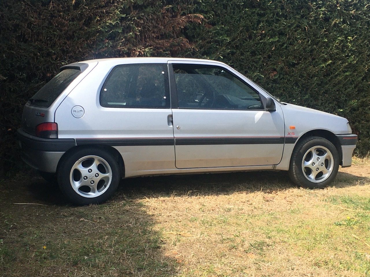

Salut à tous, voilà ce week end j'ai monté mes barres de torsion en 19mm récupérées d'un train arrière de xs ph2. Une vraie galère mais j'ai réussi :ange:. Par contre un peu déçu la barre stab qui était sur le train était en 18mm comme la mienne donc elle m'a servi d'outil pour sortir les barres de torsion :buzz:
Une galère à mettre les hauteurs de caisse correctement mais c'est réussi :bien:
On voit pas la différence de diamètre sur la photo mais le résultat est la et la tenue de route est top. Je sentais que l'arrière était flou comparé à l'avant mais maintenant c'est nickel tout est équilibré :jap:
