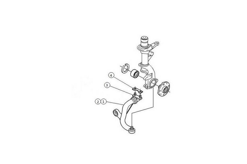

ok merci de l'info momo, j'aurais pensé qu'ils avaient les renforts
sur le site pts, dans les anciennes pieces de 106 gra on voit un renfort :

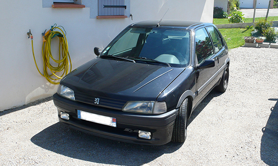

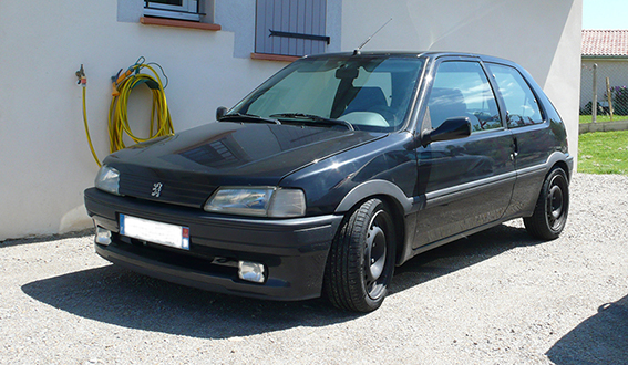

Petit déterrage :ange:
Saucisse remontée, moteur 115000 kms, kit distri et embrayage changés ( SKF et sachs) les Viarouge avec les Eibach -30, biellettes cde boîte, tous els filtres évidemment, cardans SKF aussi, ...
Reste à trouver une plage arrière sans trous HP, un volant et quelques pièces intérieures
AP1080304 800.jpg [ 240.44 Kio | Vu 10863 fois ]
AP1080303 fofo.jpg [ 260.78 Kio | Vu 10863 fois ]
AP1080308 800.jpg [ 220.86 Kio | Vu 10863 fois ]
Dans les faites les ailes font plus remplies, +4 par voie et les C5 6x15 ET18, 4,8kgs et 10,9 kgs avec les Vred Sportrac5 en 175/50
Passé le CT, déséquilibre freins avants, ils sont neufs aussi, et avec contre-visite le test lambda qui passe pas 1,037 pour 1,03, mais comme le pot a été mal remonté, à sec, avec de la patte et une admission mieux montée aussi ça devrait passer sans souci. Rien d'autre, le contrôleur n'arrêtait pas "elle est propre" :mrgreen:
