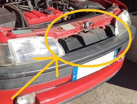

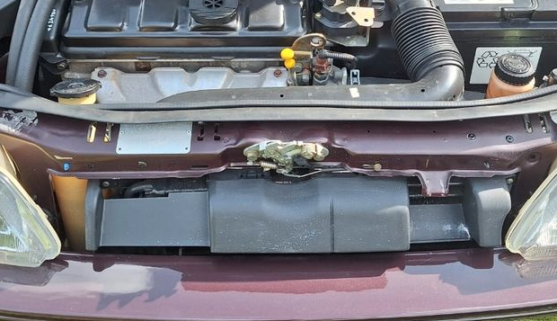

ouck_02 a écrit:
Tu cherche pas le plastique avant spécial clim ? (Guide d'arrivé d'air).
Non merci, c'est bon j'ai toute la conduite d'air
Se plastique la :
Screenshot 2025-11-09 at 00-49-20 (3) Rare 106 griffe - Voitures.png [ 365.47 Kio | Vu 18 fois ]
20181219.jpg [ 95.52 Kio | Vu 12 fois ]
