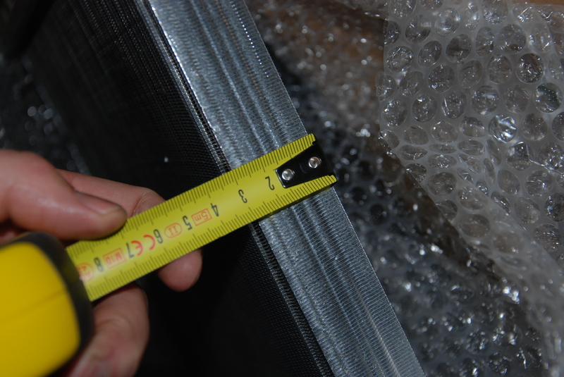

ou un radiateur cuivre sur peu suffir avec swap ?
 Sujet du message: Re: 106 XSI 1.6 105ch

le cuivre type CS saxo challenge en 30mm?

Messages: 2597
filman33 a écrit:
j'ai chopé le mien sur une visa ^^
sur une ax et une bx (pour l'obturateur du gicleur) :cagoule:
oui 30mm contre 24mm à l'origine.
idem pour le radiateur alu. 70€ FDPI
DSC_6651.jpg [ 304.88 Kio | Vu 2648 fois ]
