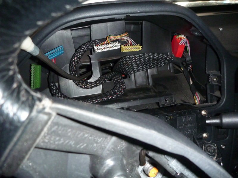

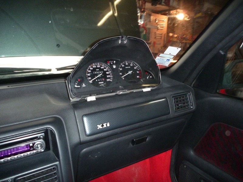

Donc on va commencer par le compteur. Pour ceux qui voudraient le faire, en fait ce n'est pas trop compliqué.
On (mon beau-frère et moi) a donc commencé par débrancher le cable sur la boite. Ensuite nous avons démonté le contour de compteur en plastique, puis nous avons dévisser le volant pour laisser le plus de place possible pour sortir le compteur. Et enfin tout débrancher pour le sortir.
photos:
