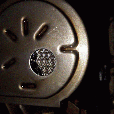

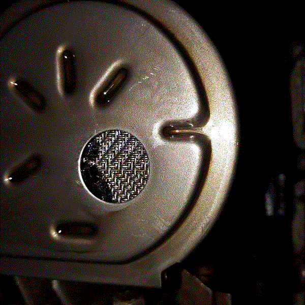

Quand je vois l'état général je ne vais pas jouer à ça... eau rouillée, huile noir de cher noir alors que j'ai vidangé et roulé 30km, j'ai trouvé des morceaux de plastiques dure noir sur la crépine de pompe à huile.

les morceaux de plastoc c certainement le bas de la jauge d'huile, ca pete toujours

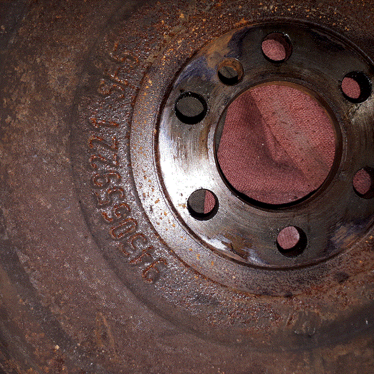

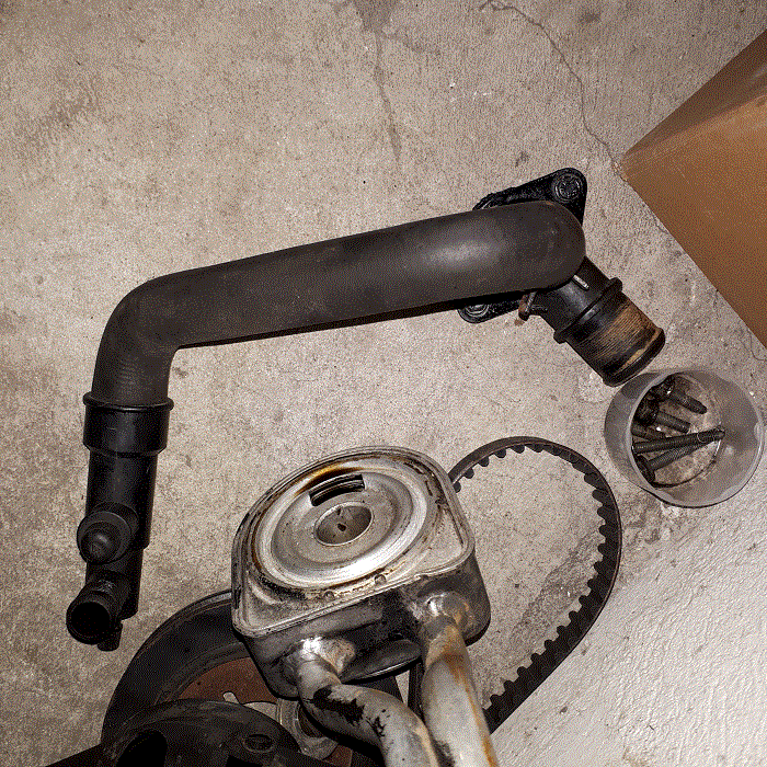

Photos du démontage suite :
Je n'ai pas trouvé de réponse pour la référence du volant moteur sur gogol.
Les morceaux de plastique dur retrouvés sur la crépine, no comment
J'ai acheté les durites de refroidissement mais je n'ai pas trouvé celle ci ni l'autre morceau qui va au radiateur de chauffage, si quelqu’un à des infos ;)
Référence volant moteur.gif 2.gif [ 306.78 Kio | Vu 1540 fois ]
crepine.gif2.gif [ 139.13 Kio | Vu 1540 fois ]
Durite purge.gif [ 216.04 Kio | Vu 1540 fois ]
Peut être, d'une ancienne pas de celle qu'il y a actuellement.
