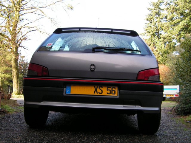

Sur route, nous roulons tous à la même vitesse (limitée), non? :cagoule:
Sur circuit, et bien on pourra le constater un jour... Peut-être que je verrais ton popotin dans le rétro après le premier virage si tu essaies de suivre :mrgreen:
Sinon pour les photos, le sujet c'était la majorette, pas les arbres :D

Sympas la tondeuse :mrgreen: :vivemoi: :bien:
nan je rigole, toujours aussi jolie pour une grise anthracite :dentier:

Avec des arbres fraichement plantés? :ptdr:
Jolies photos.

Tu sais ce qu'elle te dis la tondeuse? :bleu:
Le gris c'est peut-être pas la plus belle teinte, mais moi au moins, je ne me la pête pas à rouler dans une voiture couleur or pour faire style... :p1

Vraiment belles tes photos, avec les arbres, j'adore :inlove: :inlove: :inlove:

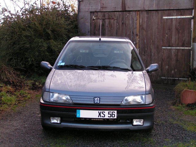

bah... finalement, je la prefere avec le liseret rouge... mais tres jolie qd meme! ;) :bien:
Tu n'es pas le premier à me le dire (n'est-ce pas l'Aviateur ;)). Mais le gris chateau est une couleur qui change beaucoup selon l'éclairage, alors autant ça peut-être sympa, autant des fois, le rouge jure vraiment avec les reflets de la carrosserie. Donc je préfère la garder sans finalement.

ET moi je te disais depuis le début que c'était moins bien, et tu as fini par écouter ton petit frère, c'est à dire la voix de la sagesse :vivemoi:

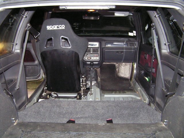

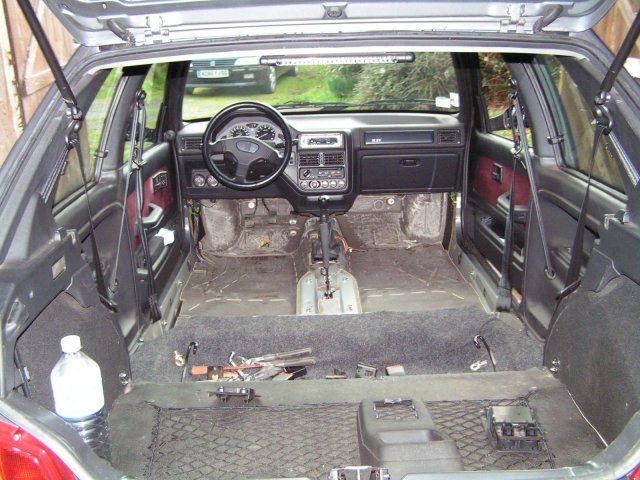

Ce soir, la petite 106 est entrée au garage pour une petite opération.
Il s'agit de mettre en place des oeillets sur le tunnel central pour fixer correctement mes harnais et permettre le montage du 6ème point. :D

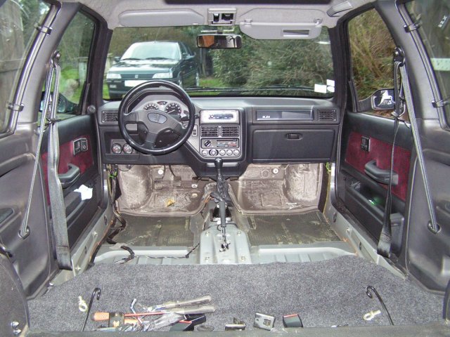

J'ai donc commencé par retirer les sièges :
Puis la moquette :
Puis l'insonorisant du plancher :

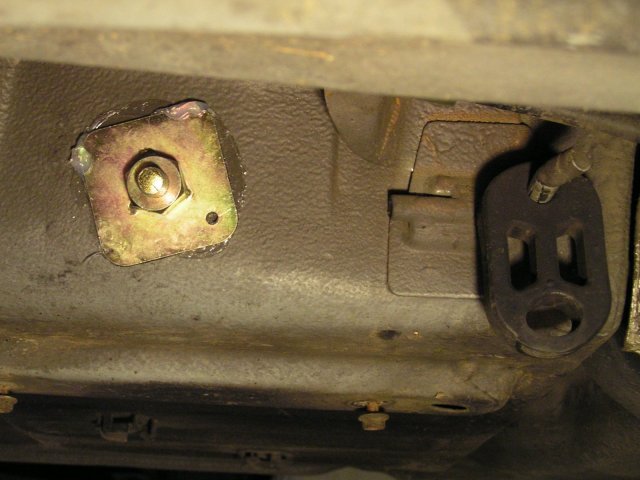

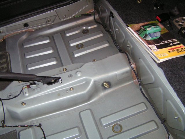

Ensuite j'ai percé : (des deux côtés ;) )
Un petit coup de bombe pour ne pas laisser la tôle à nue au niveau du trou.
Puis j'ai mis en place les contre-plaques et vissé les oeillets :
Les contre-plaques sont simplement collées au silicone. Je ne pense pas qu'elles risquent de passer à travers la tôle.

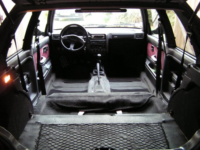

Notez la RTA qui ne m'a pas servi à comprendre comment retirer la moquette ;), mais pour vérifier le couple de serrage de mes paliers de triangle. (en attendant que la peinture sèche).

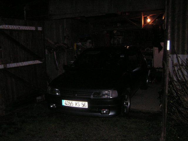

La nuit commençant à tomber, j'ai remonté mon baquet pour pouvoir utiliser la voiture (au cas où) :
Enfin j'ai sortie la voiture du garage (pour pouvoir fermer la porte :mrgreen:) :
Bon je n'ai pas résisté à l'envie d'aller faire un tour comme ça. Ben elle a la santé la 106. Elle est tellement légère qu'elle se sent pousser des ailes dans cette config. Par contre ça fait vraiment un vacarme assourdissant (ça résonne surtout). J'en ai encore plein les oreilles une demi-heure après être sorti. ;)
