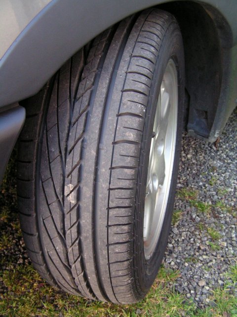

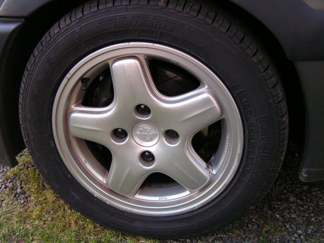

Sinon voici deux photos des Good Year :
Les flancs ne sont pas aussi stylisés que ceux des RE720, mais ils ne sont pas moches pour autant.
Ils se tiennent bien droits en tous cas :loving:

Cerise sur le gâteau : ils sont fabriqués en France comme les RE720 dans notre taille.
clair qu'ils sont droits :D

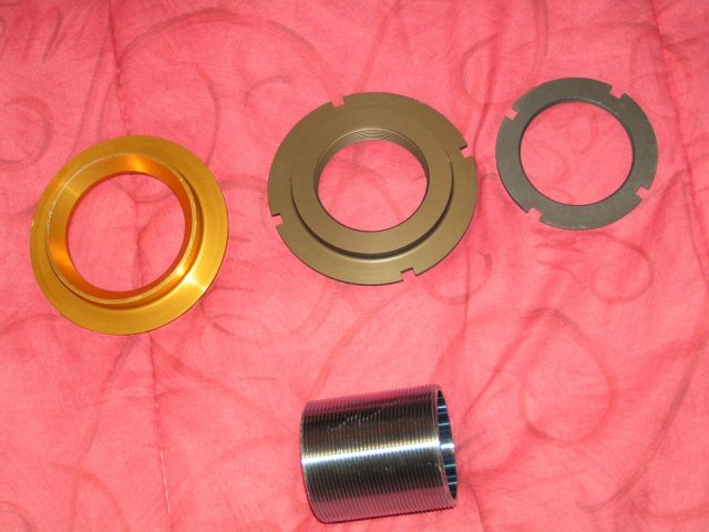

Je suis allé chercher ça ce soir à la Poste :
Il me reste à trouver des ressorts compatibles avec mes cartouches PTS. ;)

Combiné filté :rs:

Et niveau coupelle d'amortisseur tu va mettre quoi? :roll:
Et pour la coupelle inférieur (celle de la jambe de force)?

Tout est là sauf le ressort.
Tu supprime la coupelle inférieure sur la jambe de force. Tu y mets le filet. Tu visses sur le filet le contre écrou (la "bague la plus petite sur la photo), puis la coupelle inférieure (au milieu, couleur bronze). La coupelle supérieure est la bague qui reste (anodisée "orange") et elle s'adapte parfaitement aux têtes d'amortisseur d'origine.
Je ne vois pas de problème. Peut-être est-ce que j'oublie quelque chose ?

Et la partie supérieur?
En tout cas quand tu aura monté tout ça et que ce sera parfait alors n'oubli pas de garder l'info au chaud.. parce que moi ça m'evitera de passer en combiné filté, je ferais cette manip! :rs:
Compte sur moi pour faire tourner l'info si j'arrive à quelquechose d'intéressant ;)
