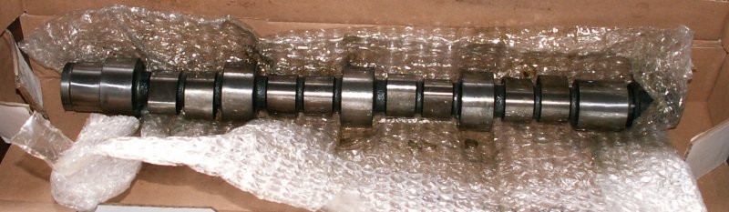

Je suis allé chercher ça aujourd'hui:
Dommage, je n'aurais ni le temps, ni les finances (achat d'un nouveau véhicule) pour le monter avant le 30 avril.
Ma 106

Je t'aide : ça commence par "a". :D
Et puis déballé ça donne ça :
Ma 106

C'est un AAC sur mesure donc retaillé ou un genre Cat Cams TouSSa ? Vivement le montage... ;)
~ CHyCaNoS ~ ... en S16.
 Sujet du message:
MessagePosté: Samedi 31 Mars 2007 16:17
Messages: 2750
Localisation: Morbihan (56)
C'est un Cat Cams mais fait sur mesure car prévu à la base pour 1300 rallye, donc petits paliers.
Ses caractéristiques sont :
(avec des jeux aux soupapes à 0,30mm)
ouverture 269/268°
levée soupape 10,85/10.90mm
calage levée maxi 109°
levée au PMH 1,80/1.75mm
C'est un profil qui devrait permettre d'optimiser les performances du moteur dans une plage d'utilisation proche de celle d'origine (avec petite perte en bas quand même mais compensée en partie par la reprog).

Je pense effectivement que les 130 poneys sont accessibles.
Mais cet AAC n'est pas taillé pour les hauts régimes (pas de décalage de rupteur prévu ou alors seulement pour la forme de 200-300 tours), donc le gain en puissance ne sera pas forcément énorme.
Je verrais bien après le montage :mrgreen:
