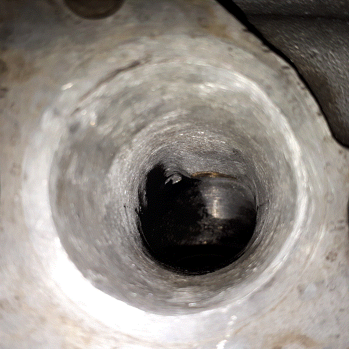

J'ai retravaillé les conduits ce week, j'ai ré agrandi effectivement et finalement j'ai supprimé les guides ainsi que le bossage tout ça à l'échappement.

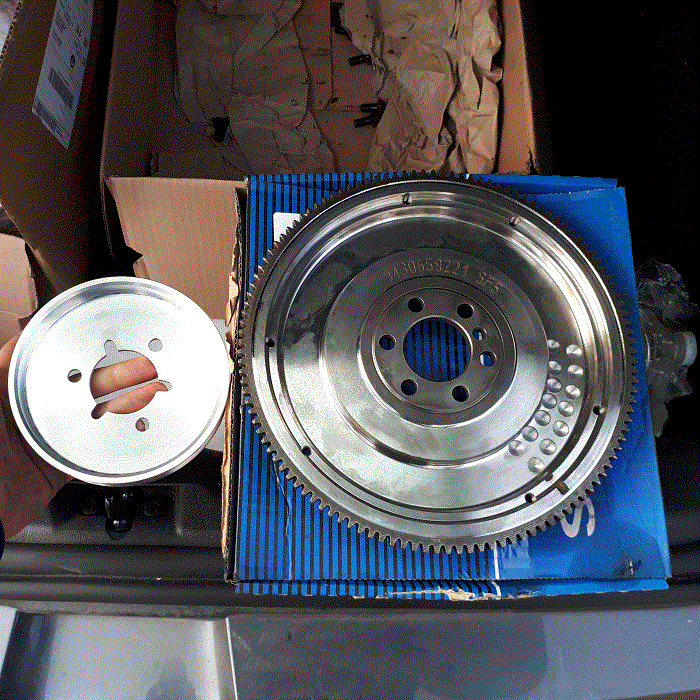

En plus de tout ça aprés 1000 réflexions j'avais dans la tète de pas mal alléger le bas moteur donc vilebrequin volant poulie, mais après discussion avec un pro qui m'a annoncé qu'il n'était pas nécessaire d'équilibrer le vilebrequin si je ne dépassais pas 8500 tr je me suis arrête à : allègement volant plus équilibrage avec le kit embrayage en place et achat d'une poulie de vilebrequin en alu yeeahhh

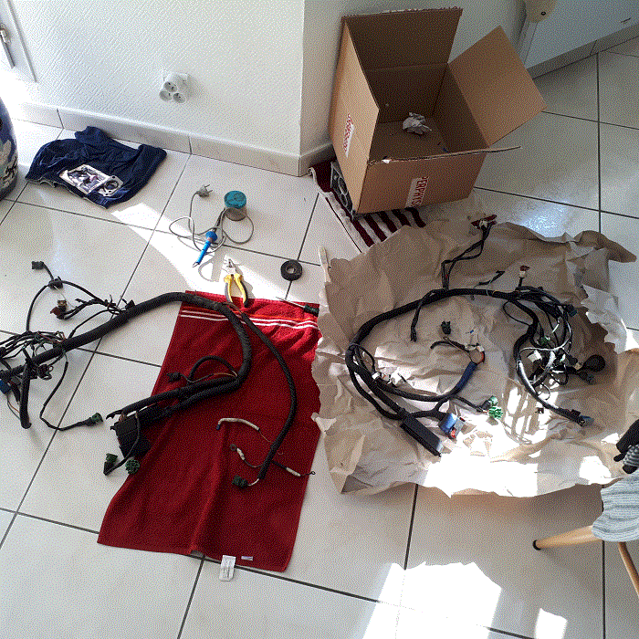

Ce matin j'ai nettoyé et ré ordonné mon faisceau, changé des prises aussi, je pars sur un truc propre.

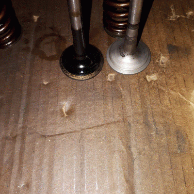

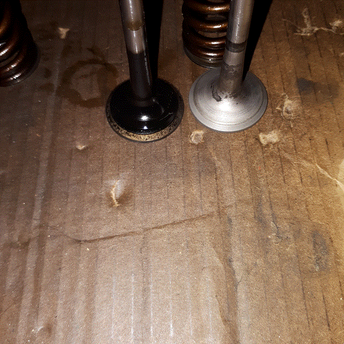

Voila toutes les soupapes remontées nettoyées rodés AAC monté aussi.
Je fignolerais après avoir fait rectifier.
Question dans la pochette de joint haut moteur les joints d'admission sont comme ceux pour l’échappement alors que d'origine c'est 4 joints toriques, normal ?

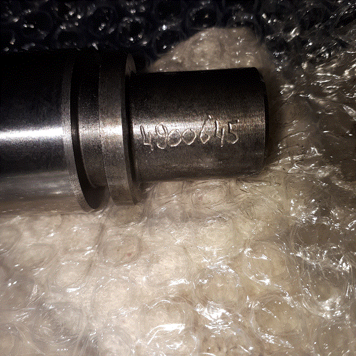

Alimentation de photos :
Suppression bossage + guide échappement
Remise en état faisceaux
Nettoyage + rodage soupape
AAC 645 CATCAMS

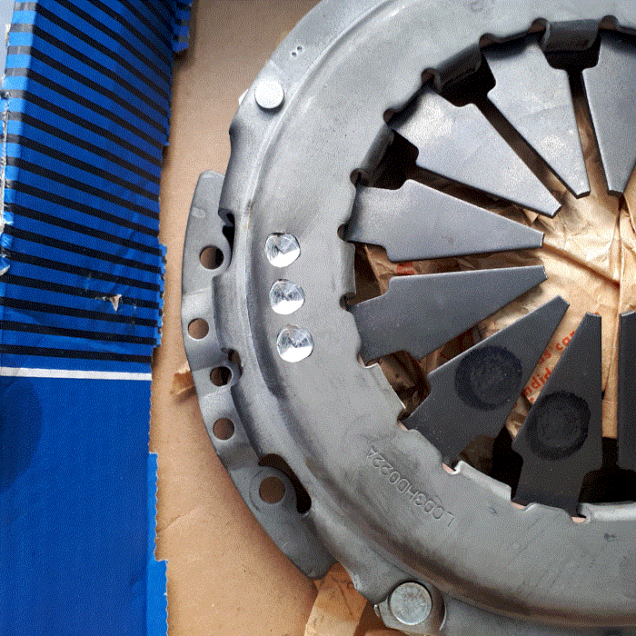

Voila du positif :xsi:
Allègement + équilibrage avec mécanisme et poulie vilebrequin alu.

Volant pesé => 4 kg
Poulie => 250 g
Oui mec très sympa et arrangeant.

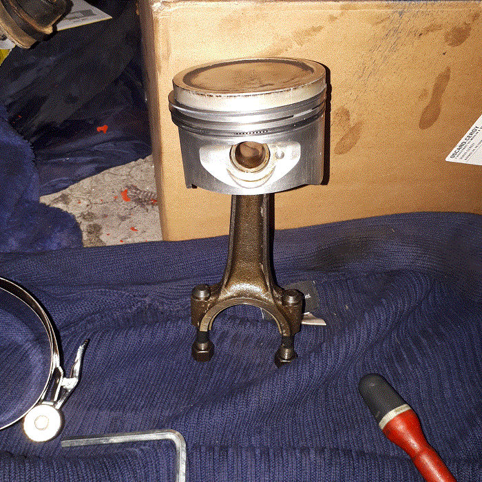

MessagePosté: Lundi 29 Avril 2019 7:28
Messages: 361
Localisation: 60 limite 95

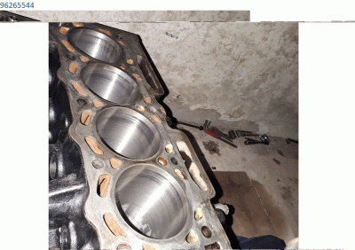

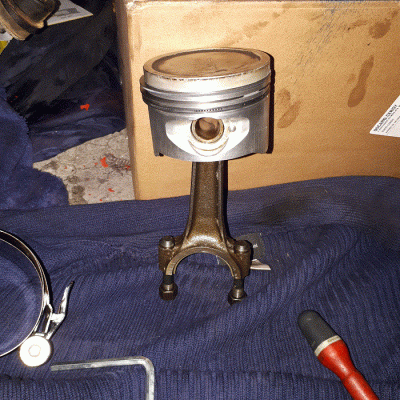

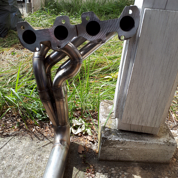

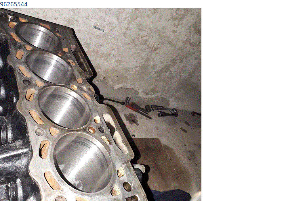

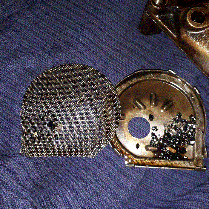

Salut,
Un peu d'avancement car c'est bientôt l'heure de sortir les barbeucs donc So6.
Heureusement que j'ai ouvert la crépine...
Donc déglaçage ok
Nettoyage des pistons et de leurs gorges plus pose des segments neufs
Collecteur 4/1 sur mesure
20190425_143822.gif [ 280.23 Kio | Vu 2054 fois ]
20190426_130914.gif [ 223.22 Kio | Vu 2054 fois ]
20190426_130929.gif [ 215.29 Kio | Vu 2054 fois ]
20190427_120650.gif [ 246.59 Kio | Vu 2054 fois ]

ah oui la tronche de la crépine
propre le collecteur sinon

Bon pas grand chose à raconter, je mouline, j'ai redemonté toute la culasse car je me suis aperçu que 2 soupapes n'étais pas étanches (pas tordues) malgré un rodage aux petits oignons marinés sa mère!!!
De la je vois que j'ai du mal à sortir une soupape, elle était toute marqué/griffé je vais pas prendre de risque je vais faire changer les guides et je mets des soupapes neuves ainsi que les clavettes basta fuck

Après mesures des tubes du collecteur échappement (36) J'ai ré agrandi l'entrée des conduits de culasse.
