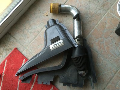

Merci Krinix j ai trouve une admission dynamique de 206 1l4 je voulait savoir si sa vas s adapter sur ma 106 xsi 1600 qu'on passer vous ?
 Sujet du message: Re: 106 xsi 1L6 rouge vallelunga
MessagePosté: Dimanche 15 Février 2015 12:33
oui ça ira sur ta 106. Et tu as raison de rester en 200 ;) .

merci momo6487
voila l admission dynamique tous juste acheter je vais d abord essayer de passer le contrôle le weekend prochain et après je vais me pencher sur le forum pour voire les modif a faire je la monterai en même temps que la ligne et le collecteur plus le boitier reprogrammer
Commentaire: photo admission simota pour 206 1l4
admission.jpg [ 178.49 Kio | Vu 10865 fois ]
