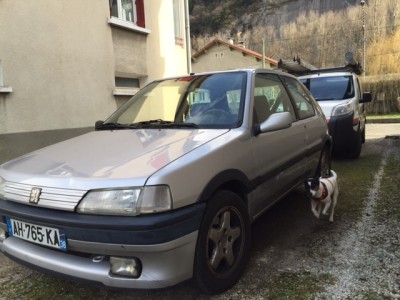

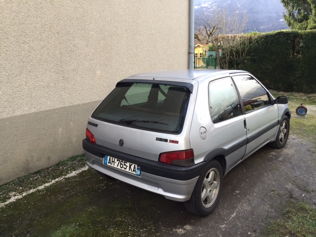

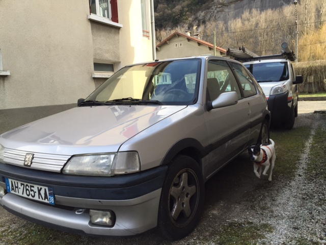

unnamed (1).jpg [ 133.51 Kio | Vu 8017 fois ]
unnamed.jpg [ 119.67 Kio | Vu 8017 fois ]
 Sujet du message: Re: 106 xsi votre avis
MessagePosté: Dimanche 25 Janvier 2015 13:58
Messages: 974
:inlove: :kakashi: :xsi:
MessagePosté: Dimanche 25 Janvier 2015 14:04
:loving:
MessagePosté: Dimanche 25 Janvier 2015 20:05
Messages: 2149
Localisation: 38
Au pire changer la pompe c'est pas compliqué si c'est elle qui a du mal.
Toujours pas fan de ce gris mais elle a l'air propre :bien:
