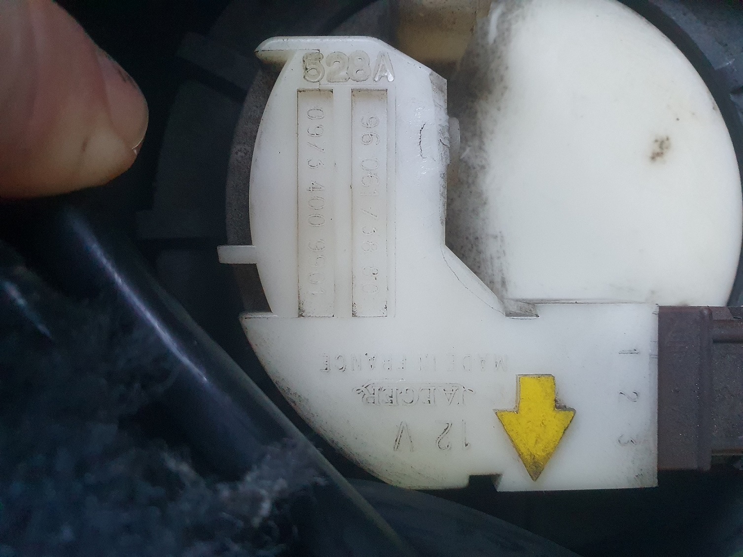

J'ai ma jauge à carburant qui fait des siennes. Le garage qui me l'entretient met en cause le capteur dans le réservoir. Je suis donc à la recherche de ce capteur avec son flotteur et le joint qui va avec.
Le souci, c'est que je ne connais pas la référence de ces pièces, ni vers où aller chercher.
J'ai demandé à l'aventure Peugeot qui ne semble plus avoir les fiches correspondant à ce châssis, qui indique qu'ils y auraient plusieurs montages possible, donc ne peut pas m'aider
De votre côté, auriez vous des pistes, une méthode pour m'aider à trouver la référence de ces pièces, et puis les pièces si possible neuves pour ne pas être embêté trop vite après leur remplacement ?

Si tu peut, regarde la réf de la tienne directement dessus, ou sort là du réservoir et fait
nous des photos ;)
Le dessus est soit jaune ou blanc, normalement blanc.

J'ai regardé vite fait sous la banquette arrière sans démonter. Il semble y avoir 2 caches. Il faut que je démonte celui de gauche ou de droite quand on a le tableau de bord dans le dos ?

Celui de droite

Voici les photos :)
20230819_095032 - Copie.jpg [ 425.76 Kio | Vu 3476 fois ]
20230819_095444 - Copie.jpg [ 472.15 Kio | Vu 3476 fois ]
Voici les références lisibles
12V
JAEGER
MADE IN FRANCE
528A
96 061 738 80
0973 400 9901
Merci par avance :)
