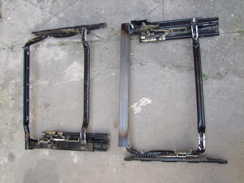

Bon alors pour commencer on voulais faire un montage simple et efficace;
monter un morceau de tube rectangulaire pour rattraper l’écart de hauteur entre l'avant et l'arrière des glissières d'origine, et monter par dessus les baquets avec leur propre glissières.
Mais une fois présenter dans la voiture, bin comment dire ... même plus besoin de pare soleil le plafond s'en chargeait, sans compter qu'on passais a peine les jambes sous le volant...
Donc deuxième option, modification radicale des glissières d'origines ( recuperées dans une autre 106 ) , et suppressions des glissières des baquets. Gain de hauteur totale de 5cm!!
A gauche avant, a droite après.
Petit coup de peinture pour faire propre et on a une glissière quasiment d'origine!!
Allé on jette tous ça dans la voiture et voila le résultat:
Voila il n'y a plus qu'a mètre des harnais...
