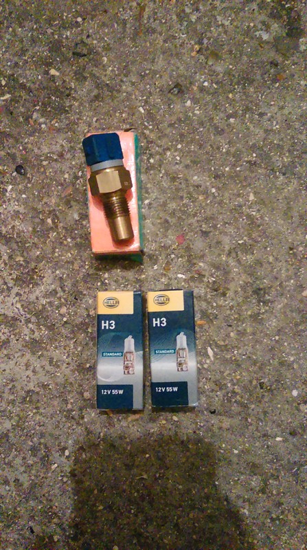

La suite:

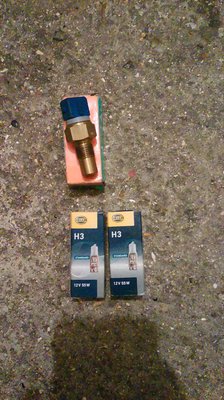

- puce pts
- sonde de température d'eau.

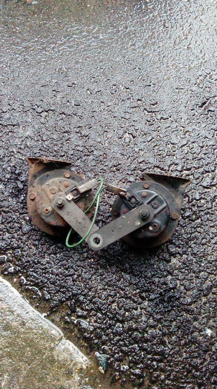

- new klaxon

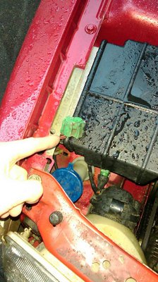

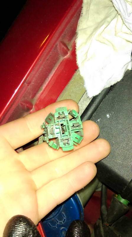

J'ai découvert cette prise verte (voire photo ci dessous), quelqu'un sait a quoi elle correspond ? :bvoyons:
Commentaire: la prise verte , a quoi sert telle ?

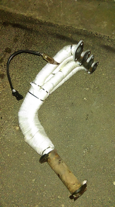

Commentaire: new matos
IMAG0792.jpg [ 259.41 Kio | Vu 4088 fois ]
IMAG0793.jpg [ 156.05 Kio | Vu 4088 fois ]

MessagePosté: Lundi 04 Mai 2015 6:54
c'est un relais qui se branche dessus, pourquoi je ne sait plus par contre
MessagePosté: Lundi 04 Mai 2015 16:37
ah effectivement un relaie , mais relai de quoi :bvoyons: :bvoyons:
MessagePosté: Lundi 04 Mai 2015 16:45
Il n'y aurait pas la prise diag par là ? Ligne K ou L ?
MessagePosté: Lundi 04 Mai 2015 17:33
de mémoire sur le dernier faisceau que j'ai fait de xsi pour mettre sur une ax, le relais était branché sur le relais double donc pas inutile je penses, c'est un relais vert tout ce qu'il y'a de plus basique à trouver
MessagePosté: Lundi 04 Mai 2015 17:40
Je vais regarder sur la mienne, relances moi si je zappe !!
MessagePosté: Jeudi 07 Mai 2015 2:46
Jvai éplucher la RV voire :bourrer:
relaie canister ptetre ?!?
ok, merci

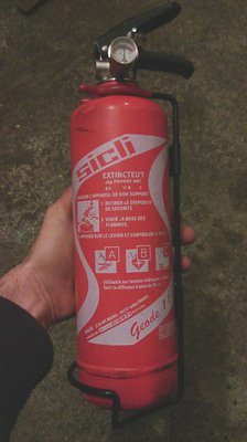

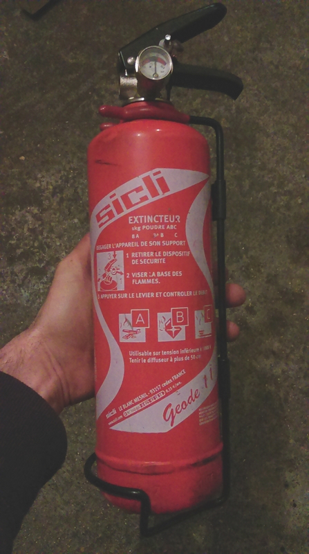

La suite
-extincteur avec support

J'ai visiblement aussi un connecteur vert débranché et je crois avoir vu dans le post de Thom qu'il avait branché le PP2000 dessus ;) Donc pour moi K ou L.
A confirmer c'est peut être ma tête :bourrer: :bourrer:

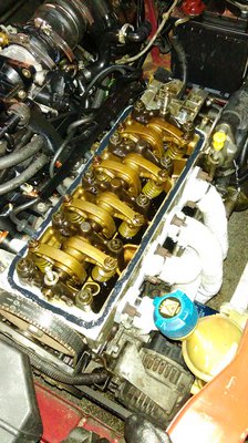

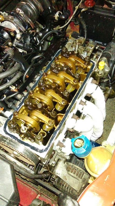

La suite
- momi du collecteur
- verif la lambda, elle est ok
- Jeu au soupape
toutes les admi a 0.15 (réglage perso)
échap a 0.40, j'ai testé derriere j'ai perdu en perf du coup j'ai remit 0.30 a l'echap

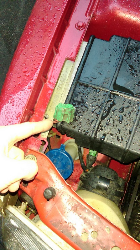

>> Pour la prise verte dont je cherche l'utilité :
IMAG0809.jpg [ 271.98 Kio | Vu 3969 fois ]
IMAG0807.jpg [ 461.65 Kio | Vu 3969 fois ]
IMAG0803.jpg [ 405.42 Kio | Vu 3969 fois ]
MessagePosté: Samedi 09 Mai 2015 6:05
Effectivement ca ressemble à un connecteur de relais ! Mais ca tu le savais déjà :mrgreen:
Je n'ai rien trouvé de probant sur le net si ce n'est que visiblement tu n'es pas le seul à chercher à quoi il sert. On retrouve des posts ou certains parlent de ce relais suite à problèmes de décharge batterie :bbah: :bbah:
J'ai pas encore regardé sur la mienne. je vais m'en occuper.
MessagePosté: Samedi 09 Mai 2015 6:19
:dentier:
la clim ? :bvoyons:
MessagePosté: Samedi 09 Mai 2015 6:24
Possible ! J'ai trouvé ce sujet mais on ne peut plus cliquer dessus, sinon il marque le sujet n'existe plus. Si des modos savent chercher dans les archives je suis sur que la réponse se trouve ici quelque part :bourrer: :bourrer:
MessagePosté: Samedi 09 Mai 2015 6:25
Mais tu dois avoir raison c'est forcément une option puisque tout fonctionne !
Tes LP fonctionnent bien quand tu mets en phare ??
MessagePosté: Samedi 09 Mai 2015 6:34
Oui ils fonctionnent.
la je vois pas ... :?
MessagePosté: Samedi 09 Mai 2015 6:39
Ouais histoire de fou ! :jap:
