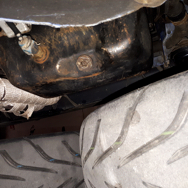

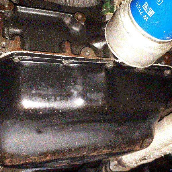

il à peut être remis le carter d'huile de xsi pour la température d'huile si elle fonctionne, ou la sonde de niveau qui fait température sur les derniers bloc TU c'est monté comme ça

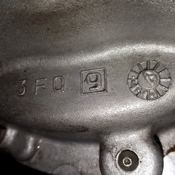

oui ici, du coups si il y'a rien la ta boite est surement une phase deux et c'est gravé plus petit derrière en dessous
Bon je suis retourné sous la voiture pour trouver ce fameux numéro de boite, que je n'ai pas trouvé évidement.

pour la température d'huile et savoir ce que tu as comme carter d'huile fait nous une photo de l'arrière du carter d'huile
pour la réf de boite cherche sur le net ou elle est sur les c2, c3, 206... si tu trouves une photo ça t'indiquera plus facilement ou chercher

fait des photos dans ce cas de toute la boite dessous je ne sais plus ou il est exactement dsl, si juste derrière ou visible du dessous et j'ai pas de carter de boite de ce type chez moi pour te faire voir

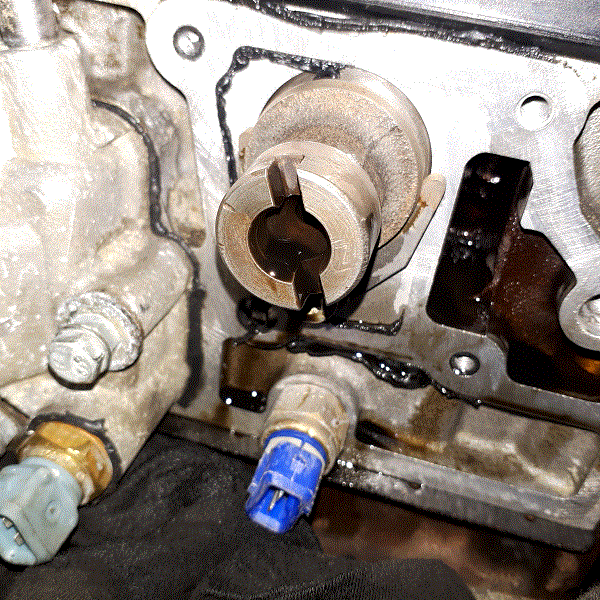

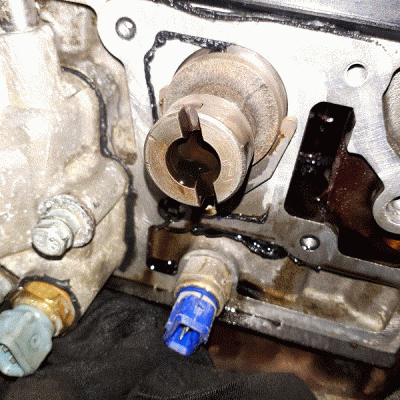

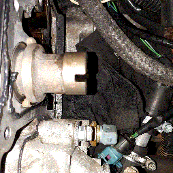

Pour la culasse, démonte le support bobine (5 ou 6 vis de 10) et tu verras le bout de l'arbre à cames. Normalement il y a une lettre gravée dessus qui permet de savoir de quoi il s'agit.

Tu as vu la dernières photo que j'ai mise ? Je n'ai vu aucun autre numéro que ceux là avec les premiers effacé à coté de l'endroit original..
Mes recherches sur le net montre que des références classique genre 20CB... mais pas du tout les chiffres que j'ai relevé.

et carter d'huile et modine de xsi, c deja ca

Pour l'AAC c'est étonnant, normalement ils ont tous des repères en bout.
repère A : lettre ou chiffre.
repères B, C et D : couleur (un seul généralement B, C ou D)
106 RALLYE 1.6
C'est ce que je ne comprenais pas, donc je demandais si sur 306 elle était présente (je pense que non) donc elle à du être rajouté avec le carter...
Pour le repère A il il y a un Z ;)

tu as bien le carter d'huile de xsi et sa modine
ça a pas l'air d’être fait si mal que ça donc, après en bout d'arbre à came en effet logiquement tu as une lettre ou chiffre. pf47 en as un de 1l6 démonter je penses qu'il pourra te fournir la bonne lettre avec photo...
et ça à déjà était refait de ce coté ci car la pâte à joint n'est pas d'origine
