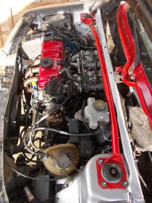

Bon comme j'avais les mains dedans et le temps je me suis remis sur la noire mais j'ai un gros doute, comment repositionner la coupelle c'est bizarre elles sont dans le même sens quand on regarde sur le net elles sont dans le même sens les 3 vis forment un angle droit dans le même sens des 2 côtés, c'est strange !! Ils ne devraient pas être symétriquement opposés ?
Si quelqu'un à la bonne position ca serait sympatoche une petite photo car je voudrais pas avoir des angles de tr av absurdes et en regardant les photos elles étaient bien dans le même sens !!
 Sujet du message: Re: [Montcoudoux] Les aventures de la grise et de la noire
MessagePosté: Mercredi 29 Avril 2015 15:44
Je vais les monter comme c'etait d'origine sur la grisounette ! Idem des 2 côtés, je trouve ca space !

avec ou sans DA
MessagePosté: Mercredi 29 Avril 2015 17:22
Avec m'sieur.
Je l'ai remis comme ils étaient ca tirait droit ...
D'ailleurs les rotules, disques sont nickels, je vais juste regraisser les étriers et faire une bonne purge ca devrait suffire

les coupelles sont dans le même sens des deux côtés oui. J'avoue que c'est bizarre oui mais c'est comme ça :bbah:
MessagePosté: Mercredi 29 Avril 2015 17:58
Merki m'sieur pour la confirmation ! C'est très strange mais si la portée est pareil dans les deux sens ca paraît normal et peut être c'etait plus pratique pour le robot qui les montait en usine terminale !!

Messages: 974
position avec DA
download/file.php?id=4148&t=1

Ouaip c'etait comme ca avant donc j'ai remis pareil.
Merci de votre aide messieurs :bien:
