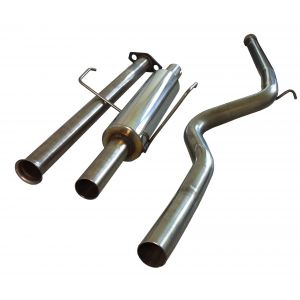

D'ailleurs l’échappement c'est très étrange l'auto est plus que propre en dessous (j'y ai passé un moment :dentier: ) et il n'y a visiblement pas de patte au niveau du collier central et rien de cassé !! Il y a bien les protections caisse (genre par feu) sur toute la longueur de l’échappement (en excellent état aussi d'ailleurs j'ai été surpris !), je reprends normalement demain je vais faire des photos car je ne comprends pas bien pourquoi il y a une telle longueur non soutenue ??

Voilà j'ai quelque chose dans le genre et effectivement il n'y a pas de soutient à la place de l'ancien cata :bvoyons: :bvoyons: C'est bien à ce niveau (au niveau du collier que j'ai une cassure visuelle de la ligne.
C'est bizarre avez vous déjà eu ce problème et quel est le souci (si il y en a un ???)

il y'a deux SB sur le silencieux et un SB sur la ligne intermédiaire à 50cm environ du silencieux du coté droit sur la ligne ( coté passagé)

Salut Ax, Oui c'est bien cela. Mon montage est conforme mais c'est étrange qu'il n'y ait rien pour soutenir au niveau du collier entre le tube Afrique et la ligne !!
Ca fait forcément une cassure. Bon mon auto n'aurait pas été si basse je ne m'en serais pas rendu compte mais c'est pas très logique comme montage :bvoyons:

bah après la ligne est maintenue par le col de cygne
sur l'ax dit toi la ligne n'a aucun SB mais 3 SB sur le silencieux

Ah oui ca doit flamber sec !
Comme je vais remonter un cata pour le CT je vais essayer de mettre cela au mieux, peut être que ca a tourné ????
