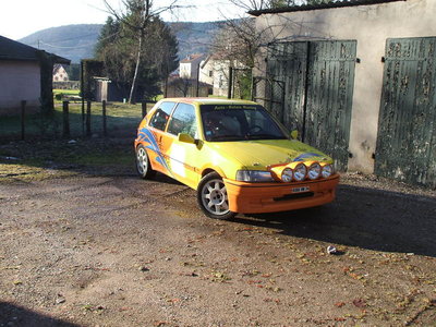

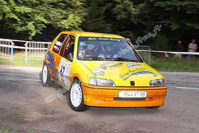

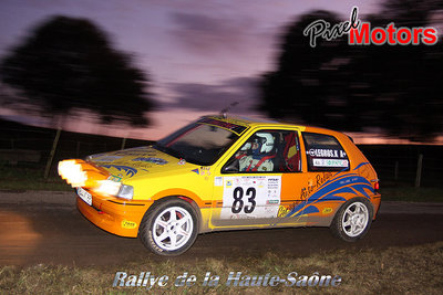

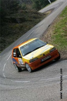

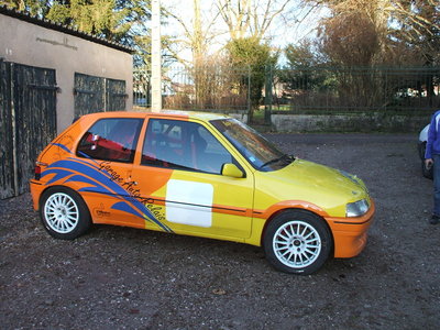

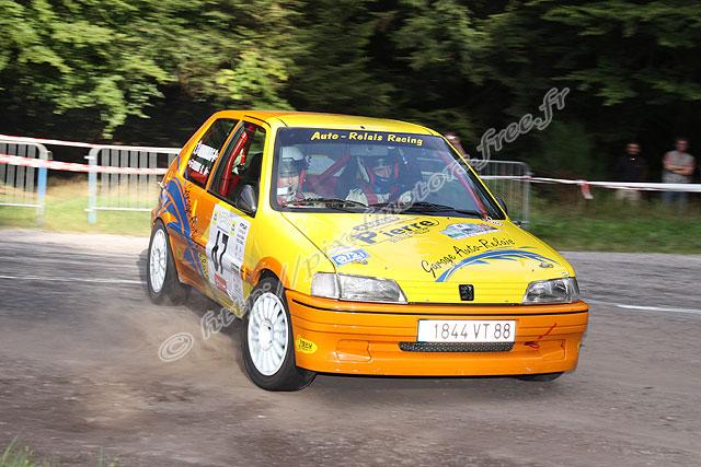

Bonjour les fans d' xsi
c est une 106 xsi 1600 8 s .
Cylindrée 1587 – 8 soupapes
Puissance 145 ch. avec fiche banc moteur
Vilebrequin équilibré allégé
Biels polies équilibrées
Pistons forgés
Culasse polie Gr.A
Arbracamme Gr.A
Boîte à air Gr.A
Boîte à vitesse MA renforcée (200 km entièrement révisée)
Pignonnerie Peugeot sport
Vitesse de pointe 160 mk/h 7500 tours
Embrayage renforcé
Protège carter
Suspension avant et arrière Peugeot sport Gr.A (200 Km état neuf)
Cardans renforcés (coupe)
Coupe-circuit intérieur – extérieur
Échappement Gr.A (inox)
Triangle Gr.A coupe
Barre de torsion diamètre 23
Caisse entièrement soudée
Arceau soudé (Peugeot sport)
Poid 860 kg version côte avec leste 920 kg
Extincteur automatique Gr.A + manuel
Siège-baquet Sparco
Rampe de phares
Freins avant intermédiaire Gr.A arrière disque
Frein à main hydraulique avec répartiteur (tout monté en durit aviation)
Tuyauterie essence (durit aviation)
16 jantes 6/15 magnésium
d autre photo a suivre !!

très beau boulot
et la caisse est magnifique
tu as des vidéos a nous faire partagé? :bien:

trés belle auto :bien: il y a de belles pieces dessus. j'adore les couleurs et deco dessus.
la revolution va etre en route a force....

Whaou superbe :loving:
Elle doit être super efficace la bestiole :dentier:

bienvenue ici,
j'avais déja vu cette auto sur le forum rallye,ca doit envoyer le paté ca :bien:
