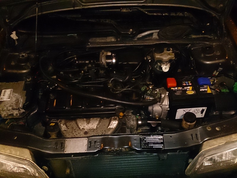

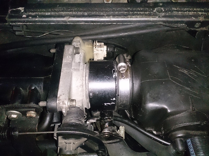

Commentaire: Sous le capot
DSC_0001.jpg [ 171.74 Kio | Vu 3150 fois ]

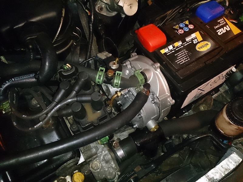

Commentaire: Le vapodetendeur
DSC_0002.jpg [ 201.07 Kio | Vu 3150 fois ]

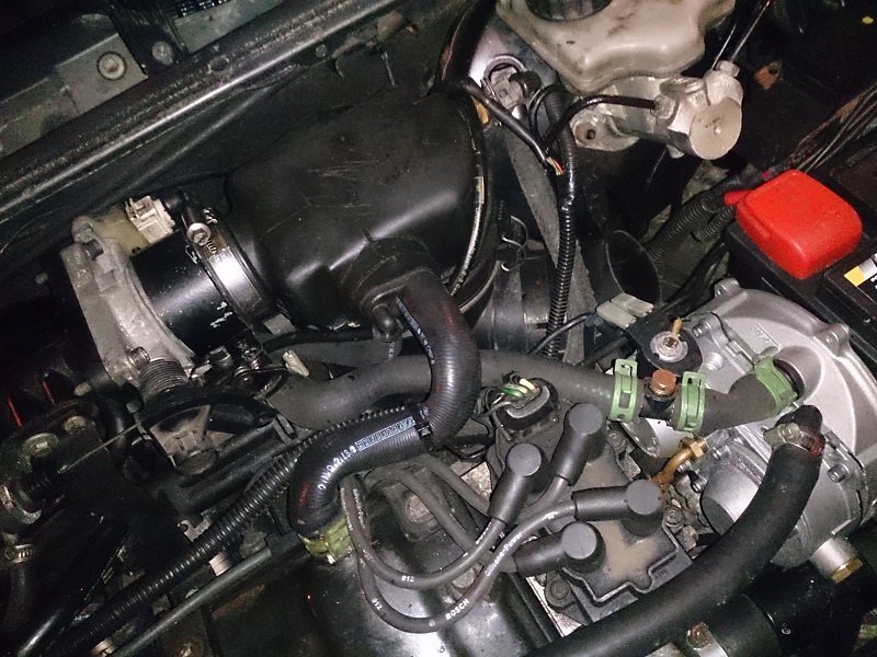

Commentaire: Le diffuseur GPL
DSC_0018.jpg [ 207.38 Kio | Vu 3146 fois ]
Commentaire: Ensemble vapo+diffuseur
DSC_0019.jpg [ 226.42 Kio | Vu 3146 fois ]

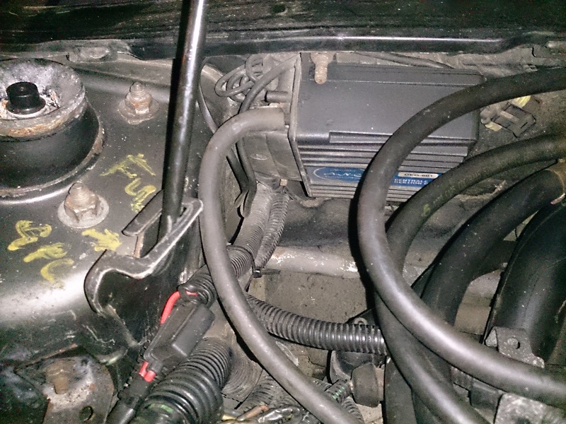

Commentaire: Le calculateur GPL
DSC_0003.jpg [ 228.66 Kio | Vu 3146 fois ]

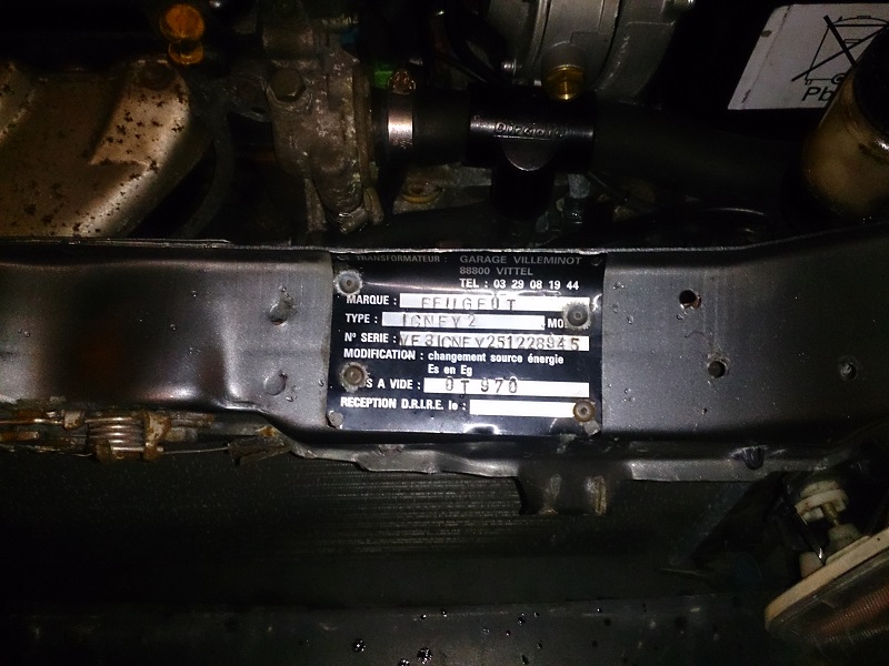

Commentaire: La plaque ID du GPL
DSC_0005.jpg [ 146.93 Kio | Vu 3145 fois ]

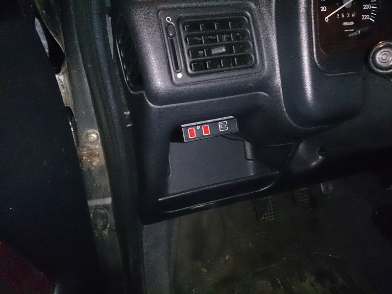

Commentaire: La gestion "Marche ; Arret" du GPL
DSC_0009.jpg [ 149.99 Kio | Vu 3145 fois ]

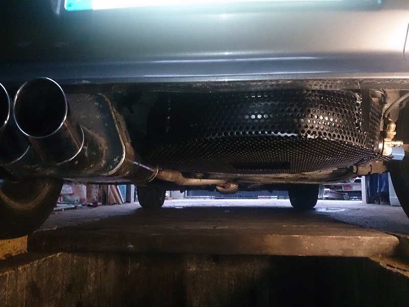

Commentaire: La cuve
DSC_0172.jpg [ 124.99 Kio | Vu 3145 fois ]

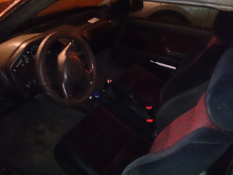

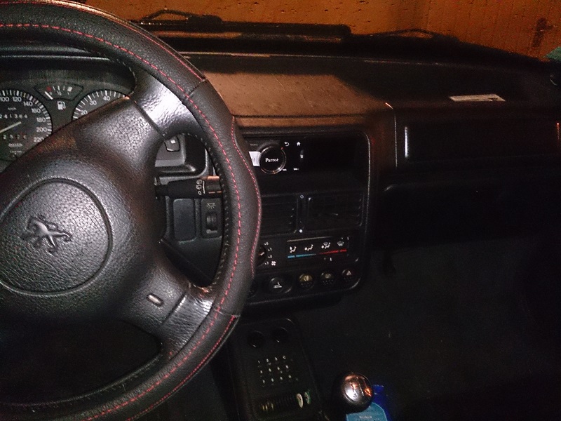

Quatrieme serie L intérieur
Commentaire: L intérieur
DSC_0010.jpg [ 114.37 Kio | Vu 3145 fois ]
Commentaire: Le tableau de bord
DSC_0012.jpg [ 162.67 Kio | Vu 3145 fois ]

Une 1600 en plus :inlove: ! Par contre ton compteur n'est pas d'origine. Et du coup avec le vapodetendeur, le manchon de la boite a air a degagé et ça c'est pas cool. Faudrait mettre une gaine qui viendrait prendre l'air dans le pare choc ;)

Et pour la boite a air je ne sais pas trop quoi faire je pense mettre un Kit d admission dynamique ou un Green Twister qui prendrai au niveau des passage de roue ou si quelqu'un peu me conseillé je suis preneur

Avec le kit d'admi dynamique tu auras le même soucis. Ça ne passerabpas a cause du vapodetendeur. Moi je mettrais une gaine qui part de la boite a air d'origine et qui viendrais prendre l'air dans la grille de pare choc. Tout ça avec green dans la boite a air d'origine.

Ok merci et si je met un green twister qui prend l air au passage de roue?
