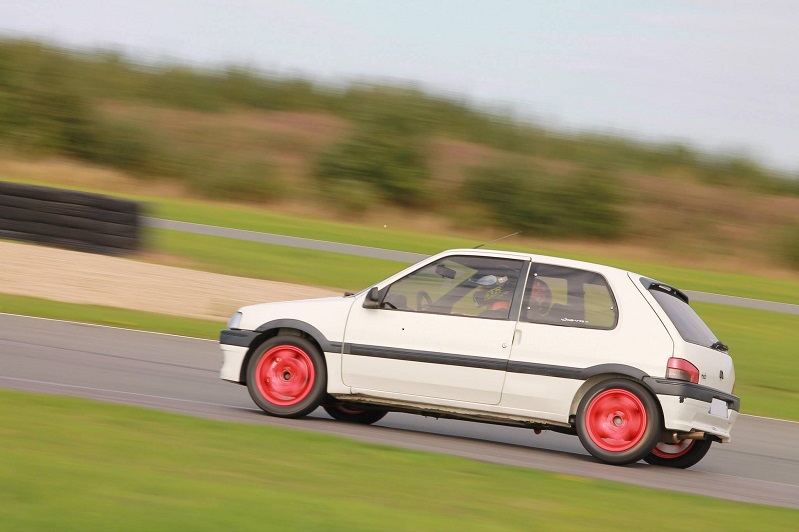

bonjour je me présente je suis nouveaux sur le forum.
je possède donc une 106xsi 1.6 8s préparer pour faire de la piste
moteur 1.6 8s avec bielle pec et piston wossner rv 12.5
aac catcam avec poulie reglable injecteur de tct et un erace avec carto faite par
leny compétition puissance sortie au banc 150 cv 174nm de couple a 5000tr/min
boite avec un 14x60
chassie combine fileter bilstein pour l avant avec coupelle réglable
et pour l ar train sur douille alu et amorto bilstein rotule
niveaux freinage tambour pour l ar et frein de 207 hdi devant avec disque zimermman et full avia av et ar et rbf
sinon les modif avenir sont:
montage frein brembo 406 avec plaquettes pagid
freins a disque ar d origine
une injection 4 pap de moto la quelle encore pas définit
et refection de la boite avec un couple 13x64 je pense
et si possible un autobloquant

Commentaire: avant que le moteur sois monter dedans
IMG_2715.JPG [ 171.92 Kio | Vu 15331 fois ]
IMG_1259.JPG [ 99.47 Kio | Vu 15331 fois ]

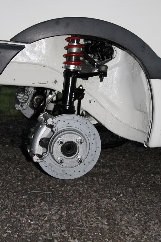

Commentaire: petit photo du train av prochainement des petit brembo
IMG_2714.JPG [ 197.74 Kio | Vu 15331 fois ]

Oh le kiff 0_0

Bienvenue. J'ai peur pour la pauvre Ma avec 150ch....
 Sujet du message: Re: 106xsi150cvpour pister :xsi:
MessagePosté: Vendredi 11 Mars 2016 21:40
Inscription: Samedi 05 Mars 2016 9:43
Messages: 16
Oui là je la refait à neuve la boite tout les synchro et fourchette bronze

MessagePosté: Lundi 14 Mars 2016 19:30
Messages: 1618
Localisation: aumale
Deja une prepa sympa :bien:
Train ar a disque c pluto decoratif je trouve j'en est et j'aurai un tambour sa serait pareil.. Maintenant on peut le regler au poil comme on veut tres facilement niveau freinage c peut etre le seul avantage
