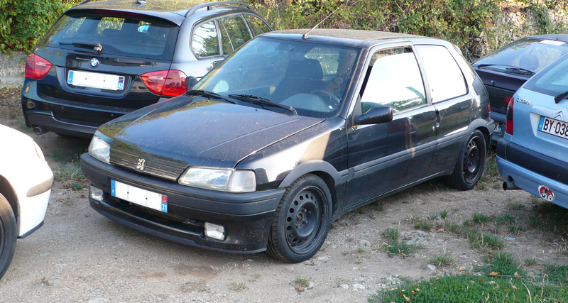

"Stockée" suite au problème moteur
P1070012 copie forum.jpg [ 185.53 Kio | Vu 11036 fois ]
Prise ce matin, roulante, du moment qu'il y a une barre de remorquage devant :cagoule:

sacrée aventure pour enfin pouvoir rouler :? (tiens çà me rappel ma première XSi :bourrer: )
Bon courage pour la petite resto, en tout cas vu d'ici la carrosserie à l'air propre :kakashi:
+ pour le châssis, j'ai fait la même et je ne regrette pas :jap: :dentier:

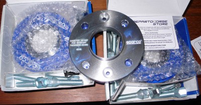

Edit: élargisseurs Sparco 20/20 commandés

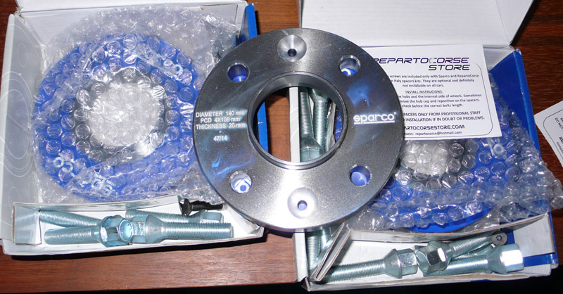

Qui a reçu ses cales, belle cam
P1070024.JPG [ 168.97 Kio | Vu 10839 fois ]
Jeudi je la remonte chez moi pour faire un point sur les travaux

Pour les cales, 20mm ca risque de faire large a l'arrière non ? Parce que j'ai bien envie d'en mettre a l'arrière seulement mais je ne sais pas trop sur quelle dimensions partir pour que ca ne touche pas sur les gros appuis (ma so6 est mon daily)
Je veux bien des photos pour voir ce que ca donne une fois que tu aura monter les cales ;) Elles sont en doubles centrage ?
