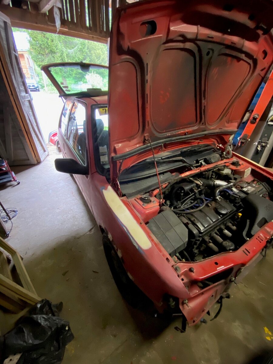

SUITE XSI
On a bossé dessus hier soir, au menu c'etait démontage des pare-choc avant et arriere (avec quelques belles decouvertes, du style la face avant montée avec rislans, des visses a bois pour tenir le pare-choc...)
En theorie aujourd'hui, ce sera poncage et mastic des pare-choc !
Je vous met les photos de la ptite merguez :peur:
106 xsi 1600 RV

Hier soir, gros boulot :
-Poncage des mastics, mise en appret de ceux-ci,
-Réparation pare choc, et poncage de cette satanée peinture que l'ancien proprio a mis sur les parties noires (une vrai galere, le disque s'encrasse en 10 secondes, et ca met 3 plombes a partir)
-J'en ai profiter pour remettre des visses sur la face avant, qui était jusqu'à présent tenue par des rilsans...
-J'ai aussi essayer de voir mon soucis de poste radio, mais toujours pas reussi... (des fois il se lance tout bien, et coupe le son au bout de 5 min, alors qu'il est toujours allumé. En plus il s'allume tout le temps sans soucis, juste sans son...)
