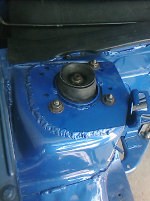

 Sujet du message: contre plaque
MessagePosté: Mardi 26 Février 2008 18:56
chom a écrit:
mes renforts de mac pherson. ;)
Salut chrom !
aurait tu les dimention de cette plaque stp
Merci
