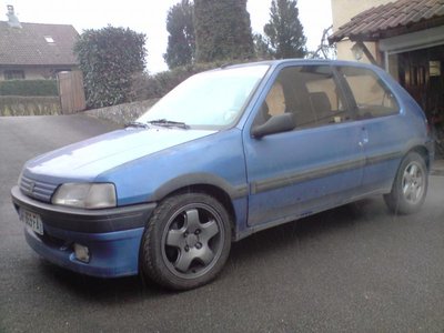

voila je vous presente enfin ma xsi (merci maxime) j'ai acheté il y a peu de temps des jantes de 405 mi16 en gris anthracite moi j'aime bien :inlove:

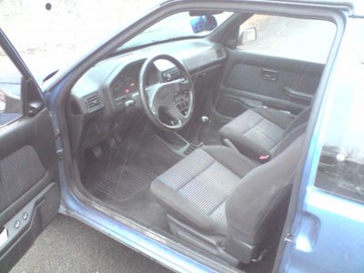

j'ajouterai dans peu de temps d'autre photos de l'interieur et du moteur et biensur d'autre de l'extérieur

Bienvenue, ça rend bien avec les jantes de MI16. :bien:

c'est vrai que les mi16 vont bien dessus.....
t'a fais quoi de t'es jantes d'origine? j'ai un ct a passer dans 8mois.....

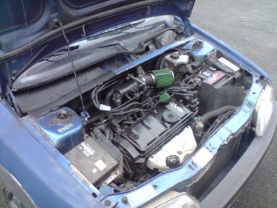

de nouvelles photos de ma XSI

Enfin te voilà :clo:
Par contre, vire le reniflard de la culasse avant qu'il soit plein !!!
Et rapproche ta entrée d'air pour avoir de l'air frais car là, tu n'as que du chaud, pas top :nana:

merci pour le conseil mais je l'ai déja pensé je voudrais tout simplement remettre une boite a air d'origine mais je n'en trouve pas. quand j'ai démonté mes bougies elle étaient blanche (mélange trop pauvre) et c'est a cause du green et du reniflard.

Merde, j'avais la mienne mais je pense m'en servir pour en faire mon récupérateur d'huile...

tanpis je vais tacher d'en trouver une au plus vite...

tu as une XSi non cata je pense! ta richesse se règle avec la petite vis sous le calculateur!
on avait réglé mon CO par la. :xsi:
mais vire qd même ce "bouffe air chaud" pour monter une admi dynamique :mrgreen:

oui c'est une non cata merci du conseil je vais regarder et oui je vais enlever cette chose inutil :bourrer:

Et de mémoire, pour enrichir, il faut viser et non pas dévisser le potard.
Edit : Il y a Toum's qui vends une boite à air d'origine ;)
