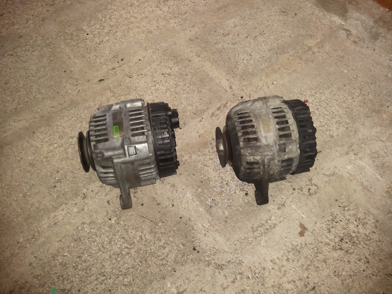

Hello aujourd'hui réception du colis de Doraemon avec dedans l'alternateur 70 amp :D
Le miens "chante" quand il y a un peu trops de consommables :lolbis: Donc remplacement dans la foulée par le modèle 70 amp, mais une des cosse a cassé sur l'ancien alternateur :yeux:
Je n'est évidement pas le bon diamètre donc ça attendra lundi, au boulot j'ai tout ce qu'il me faut :ange:
J'ai aussi commandé un calorstat qui est taré a 82 c° et un thermocontact de ventilo avec un point de commutation réduit 95-86 °C ça arrive mi-semaine prochaine voili voilou :xsi:
Le petit colis :
Les deux alternateur (nouveau 70 amp/ancien 50 amp) :

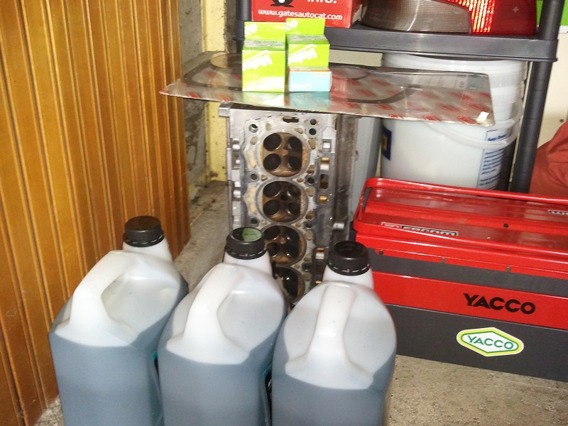

Puis j'ai reçu mes deux calorstats et mon thermocontact donc je mis suis attaquer en fin d'après-midi.
Au programme vidange et purge du liquide de refroidissement des deux 106 et remplacement des deux calorstats et échange des thermocontacts, le tout avec du bon g33 PSA :mrgreen:
Les deux calorstats sont taré a 89c° les nouveaux a 83c°,et nouveau thermocontact pour l'xsi c'est un FAE qui déclenche a 95c°et coupe a 86c°, le valéo que j'avais mis en faisant le joint de culasse déclenche a 97c° et coupe a 89c° donc celui-ci je le colle sur la kid :buzz:
Voila c'est tout pour l'instant :xsi:
Les pièces et liquide:
