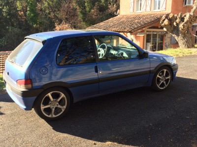

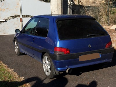

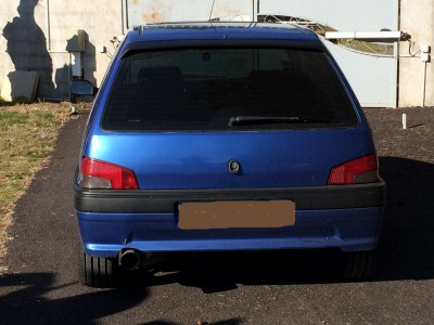

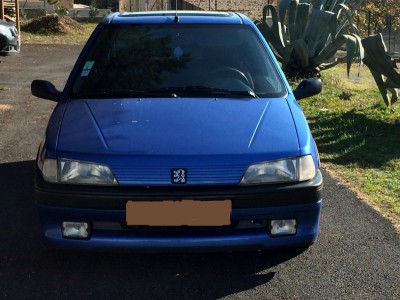

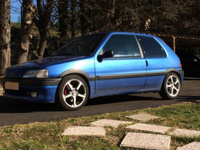

bonjour à tous
nouvellement sur le site
voici mon proto
106 xsi 1.4 l bleu Miami de 93
avec quelques petites améliorations
fan de 106 xsi depuis toujours
je vous mais des photos
à vous de dire
à bientôt

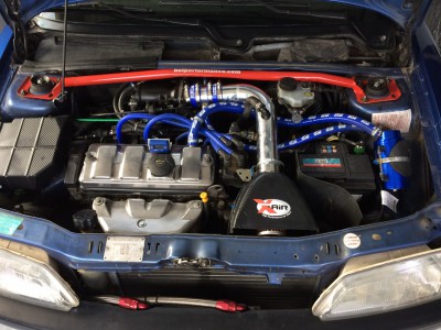

IMG_4183 (800x600).jpg [ 283.4 Kio | Vu 4679 fois ]
désolé de répondre avec du retard mais pas mal de boulot ce week end
pour ceux qui demandent d'ou je suis dans le sud plus exactement du var
concernant cette auto quoi vous dire
moteur 1.4 kit admission direct avec filtre x air
collecteur 4/2/1 silencieux inox car
puce soit disant PTS mais bon ?
culasse rectifiée lors du joint de culasse(meilleur compression)
radiateur d'huile moteur
et récupérateur d'huile
concernant le chassis
amortisseur koni AV ET AR
barre anti rapprochement haute et basse
train ar refait à neuf roulements et autre et rabaissé
ressort court eibach
etrier de 106 s 16 et durite aviation
jante en 15 pouce avec pneus en 195 /45 r15
plus cale 12mm sur AR
et surement plein d'autres choses que j'oublie
je joint une photo du moteur
à bientôt
