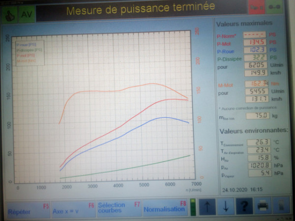

Messages: 5114
Récap:
- Culasse 1.4l xsi, aac 1.4l xsi
- Jdc ???
- RV ???
- Bas moteur 1.6l 100ch (piston tu5jp+ piston avec bombage plat)
- Volant moteur 1.4l xsi 180mm
- Ligne grn acier 50mm
- Collecteur inox
- Boite xsi 1.4l (14x60), cardan pour dif de 14 ?
- Admission dynamique
- Injecteurs 205 1.9l gti, mono jet aiguille 215cc
Dommage que tu connaisse pas ton RV :? ,
Ta culasse est stock non surfacé ?
Le volant moteur 180mm est alléger ou stock ?
Tu as quel collecteur ? 4-2-1 inox style TA-TECHNIX ?
Admi dynamique, laquelle ? avec quelle filtre ?
Ta ligne est complète et libre ?
134.5ch à 6200trs c'est bien, sa correspond a la valeur de PMAX/régime avec cette AAC,
en 1.6l et du RV et vm light.
133ch avec l'eprom pts (grn ??)
130ch gestion full stock ? si oui c'est good !
Je met à jour le post des passage banc ;)
