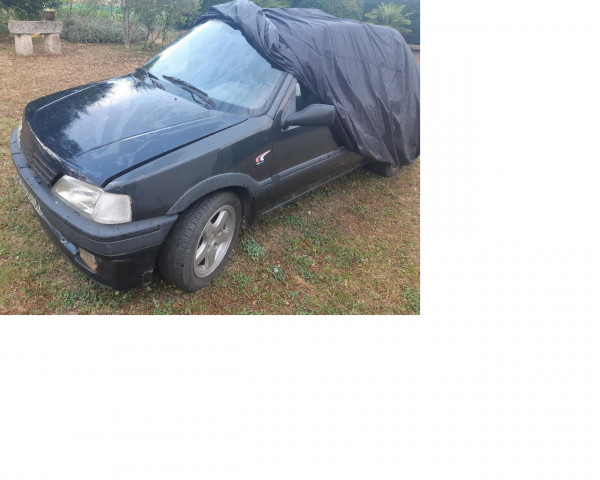

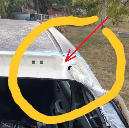

Ca c'est sur ! J'avais de l'eau sous la moquette bleue et dur dur de trouver la source.... Donc démontage complet de l'intérieur, j'ai juste laissé le tableau de bord. La fuite venait de l'arrière au niveau d'une pièce plastique qui se prend dans le joint de coffre et plaque la garniture de pavillon.
La fuite se situait juste après la gouttière de pavillon.
Entre 2 jonctions de tole. Micro fissure du mastic et l'eau arrivait à s'infiltrer tt doucement.
Ca sera plus clair avec qles photos
Commentaire: 106 en cours de travaux d'étanchéité
106.jpg [ 261.99 Kio | Vu 3292 fois ]
Commentaire: La micro fissure se trouvait juste au niveau de la flèche. On la voit plus car c'est après réparation avec un mastic de carrosserie
