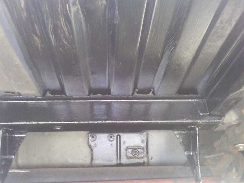

après avoir commencer a gratter la rouille pour l'instant j'ai mis du frameto dessus et je vais en parler a des pros pour en savoir plus moutmout tu pourrai en parler a ton oncle pour me dire se qu'il en pense merci.

je lui en ai parler mais vu l'endroit ou c'est il y a trop de soudure a faire et ça risque d'être compliqué vu que la tole n'est pas très épaisse tu ne pas soudé à l'arc car tu vas faire du gruyère (avis de chaudronnier :jap: )
il ne reste plus que la fibre de verre avec de la résine et du bon mastic armé :bien:
voit peut être avec un carrossier ce qu'il en pense :jap:

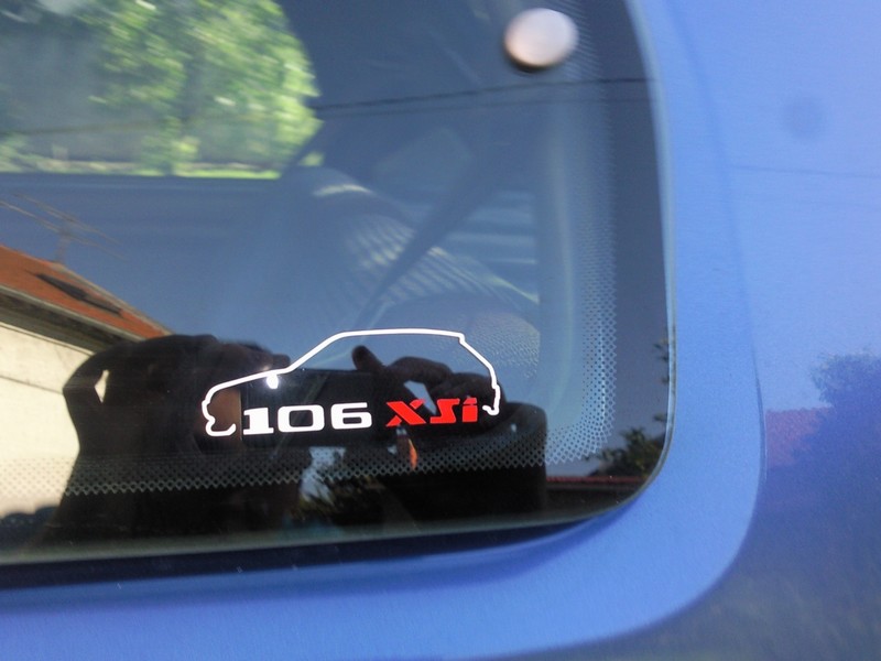

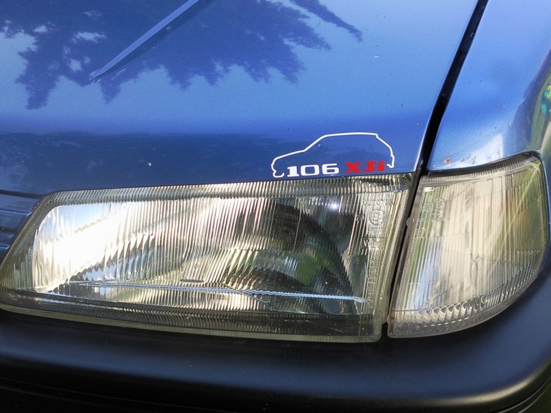

donc je decoupe toute la rouille puis je le remplace le tous par de une vibre de verre mastic polyester apret puis peinture vernis ? si je ne me trompe pas et merci moutmout :bien: et pour ce qui du neuf Brice j'ai changer courroie alternateur, refait les passage de roue avant, créer des support pare choc avant car les rondelle étais passer dessus, refait du mastic et peinture sur la boite a air (noir mate),chasser toute la rouille sur la partie de la belle :inlove: installer des auto collant sur les custode arrière et je vous mes 3 ptit photo pour montré le tous j'ai vachement aimer les auto-collant a zepequeno alors je l'es ai installer j’espère qu'il m'en voudra pas de trop :? voila voila, je fais du mieux que je peux avex cette petit mais je l'aime :inlove:

Elle est toujours aussi belle, bien mes autocollants, ca lui va bien ;)

Pense a prendre du mastic armé ca renforcera un peu la fibre de verre et ca te fera une belle finition bien lisse après un petit coup de galva et du blackson par dessus tout ça et c'est nikel

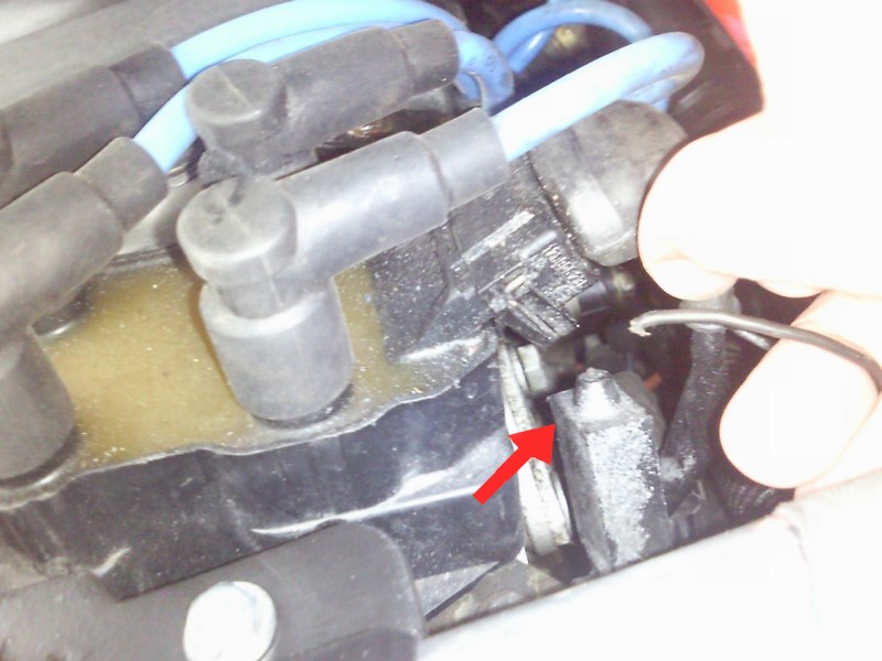

slt a tous ! :mrgreen: alors pendant ce week end, j'ai poser liserez rouge sur les extensions :inlove: mon regret ne pas l'avoir fait avant :cagoule: puis vidange du moulin (elf competition 10w40)merci moutmout et changement du filtre a l'huile.
projet du weekend prochain changer joint cache culbuteur, faire une plaque pour mon kit admission d'air,changement du liquide de refroidissement. remettre en gaine les fils qui se balade. et de la petit restauration.
-j' aurais aimer savoir a quoi sert ce composant photo n°1 comme le fils et couper ?
j'aimerais avoir votre conseil sur les joint cache culbuteur http://www.oscaro.com/joint-couvre-culb ... 055-102-gt
ainsi que les filtre a essence http://www.oscaro.com/filtre-a-carburan ... 055-102-gt
merci j’espère ne pas être trop embêtant avec mes questions les photo arrive la semaine prochaine voila.

Le composant fléché sur la photo est le condensateur d'antiparasitage radio.
Le fil est coupé, il ne sert plus à rien.

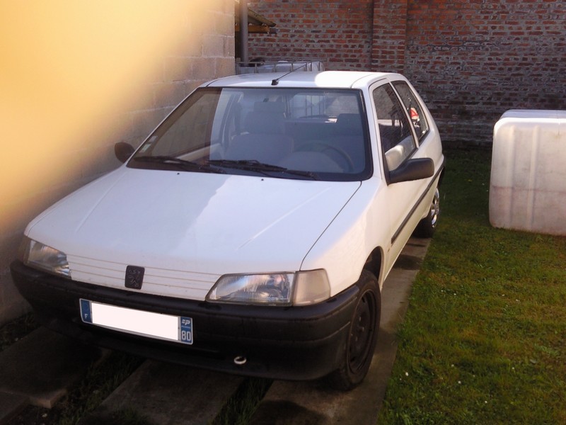

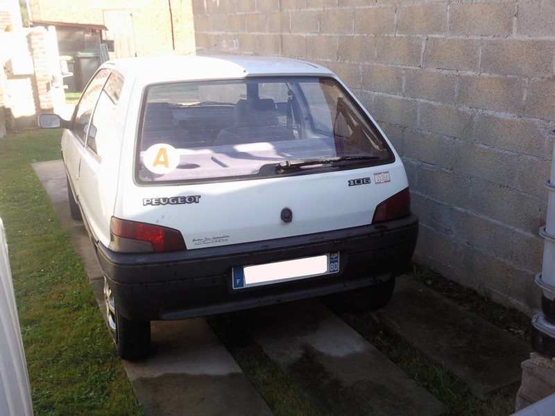

bonjours, j'aurais aimer savoir tous ce que je pourrais récupérai sur la 106 kid que j'ai récupérai et si la traverse de train arrière et compatible pour 106 xsi et si la boite de vitesse et un 14*60 merci 2 petit photos
Photo0573.jpg [ 100.59 Kio | Vu 2296 fois ]
Photo0574.jpg [ 112.73 Kio | Vu 2296 fois ]
1 3 5
2 4 R
 Sujet du message: Re: [seb80] 106 xsi Bleu miami
MessagePosté: Samedi 29 Septembre 2012 21:40
Messages: 2381
Les 2 rétros ... XD
